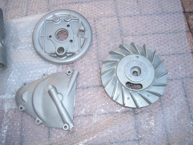

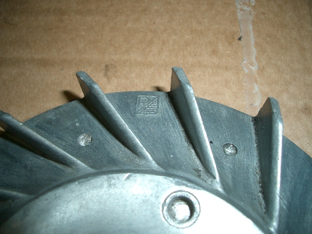

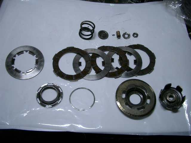

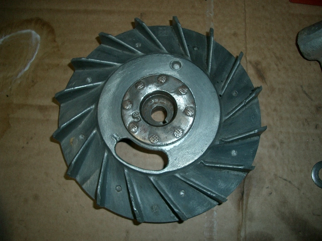

Ciao a tutti, in questi giorni di festa ho recuperato il gruppo frizione che mi mancava ed il volano. E' a logo quadrato, credo ci andasse quello esagonale, ma per il momento può andar bene così
Buon anno a tutti voi!

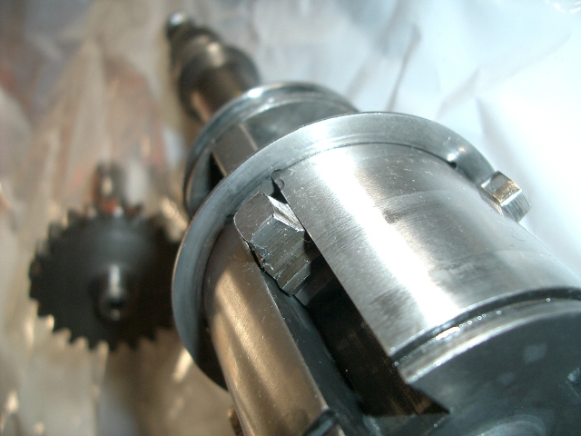

Ho due domande da porvi.
1.

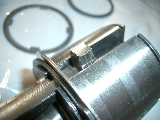

oggi mentre pulivo il cambio mi è sorto il dubbio se la mia crociera del cambio sia da sostituireo meno. Ho fatto una macro degli spigoli , come la vedete l'usura ?

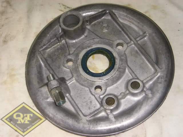

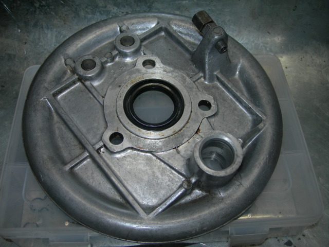

2. Il paraolio nel piatto ganasce come va montato?
così, ovvero con la molla verso le ganasce?
40,63 KB
oppure la contrario, cioè la molla verso il carter motore, e così era quando l'ho smontato
d.uca23
Avatar
Città: my vespa
958 Messaggi
Inserito il - 03/01/2013 : 20:16:02  Mostra Profilo Invia a d.uca23 un Messaggio Privato
Il paraolio è montato al contrario...
Va così:

Inserito il - 04/01/2013 : 13:54:48  Mostra Profilo Invia a djgonz un Messaggio Privato
La crocera è meglio se la cambi.

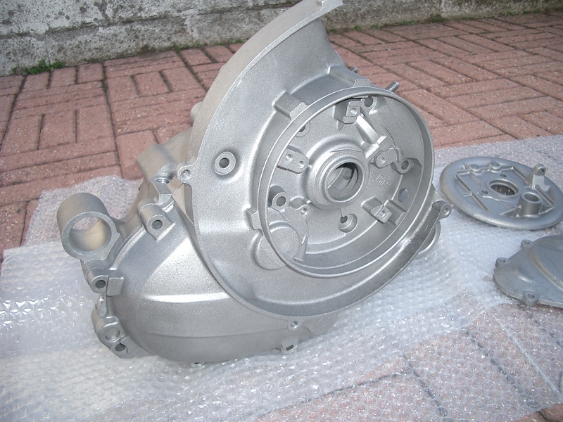

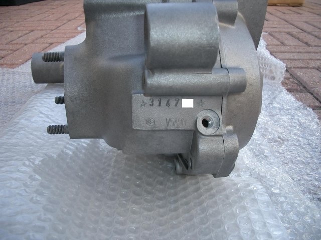

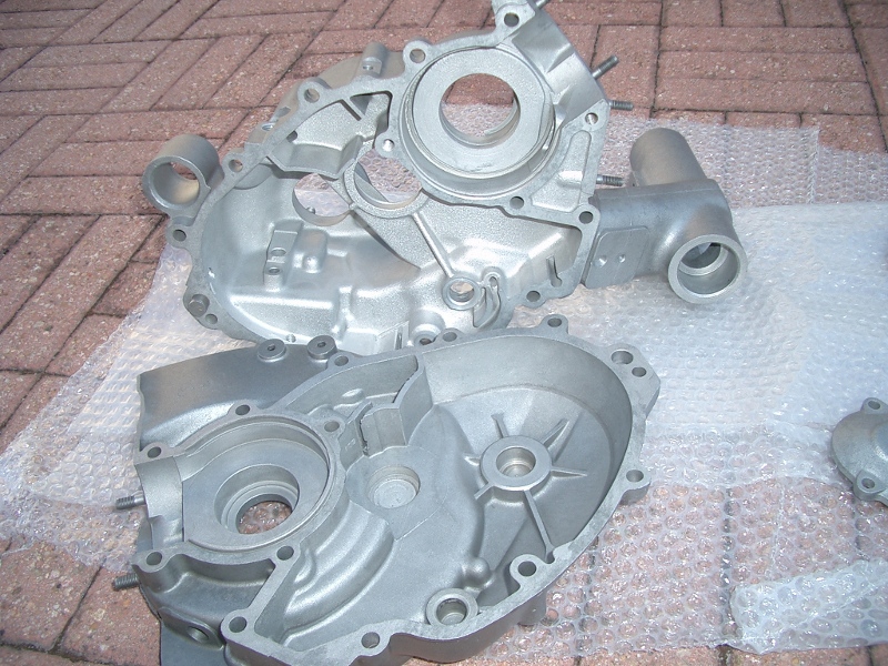

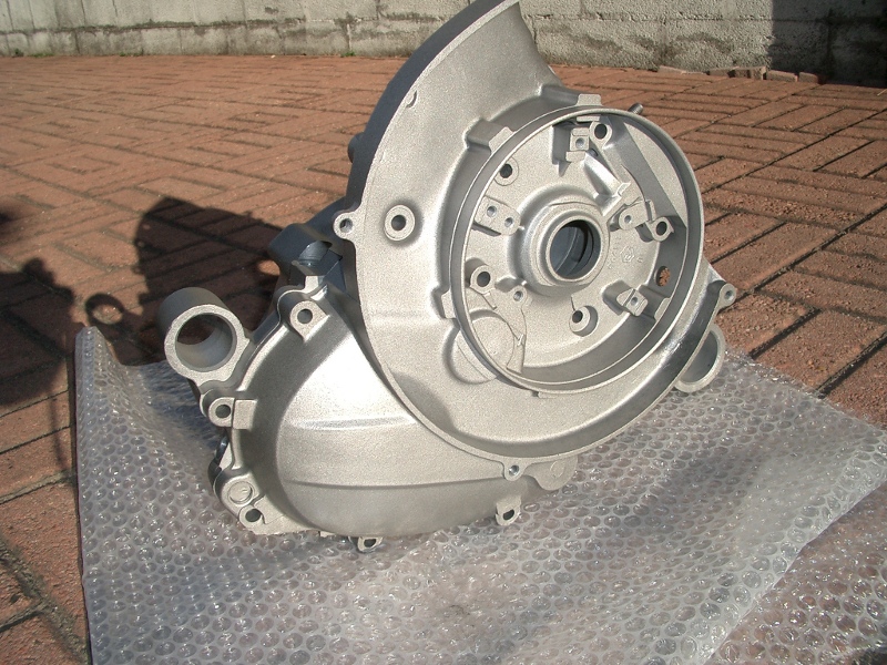

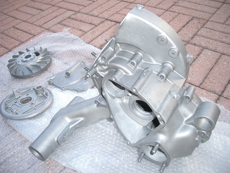

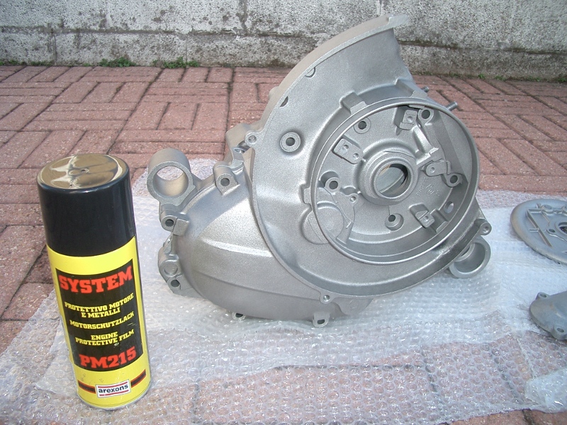

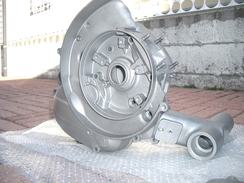

Iniziamo con gli errori da inesperienza.
Tempo fa ho combinato un guaio, per pulire i carter con vari intrugli ho lasciato in ammollo il carter Dx una notte nel dexal puro (lo chante clair dell’eurospin per intenderci) pensando che fosse un blando sgrassatore non chimico e niente più.
La mattina successiva lo tolgo dal bagno: completamente ossidato, tutto color antracite.
Che nervi!!!!
Accoppiandolo all’altro semicarter sembrava un biscotto RINGO.
Non avrei voluto, ma non ho avuto altro rimedio che pallinare i carter per omogeneizzare nuovamente tutto al colore originale.
Dopo aver protetto completamente ogni filetto con relativa vite, valvola aspirazione, ed ogni sede cuscinetto/foro calibrato con appositi tamponi in gomma a piantare dopo varie prove con pezzi spare ho trovato il risultato ideale.
Supervisionando il titolare dell’azienda…LOL, mi sono fatto pallinare a vetro manualmente prima tutto (solo esterno). Questo ha sbiancato completamente tutto (sembravano finti, di plastica)
Dopo tale pallinatura ho fatto mettere tutto in granigliatrice (microsfere acciaio) su tavola rotante per 30 secondi a bassissima pressione (piatto ganasce e carter DX eseguito chiaramente in 2 tempi)
Il risultato è davvero quasi identico alla fusione originale, comparandolo con il lato interno del carterino frizione (immacolato).
Dopo sgrassaggio (mai più dexal LOL) ed abbondanti lavaggi ho dato sol oall'esterno un velo protettivo di PM215 dell’ arexons, film plastico neutro (senza aver quell’ effetto bagnato) che dovrebbe prevenire qualunque ulteriore ossidazione.
Ora i carter fanno la loro porca figura!
So che i puristi del restauro storceranno il naso, ma ho visto fare procedimenti simili a vespe ben più blasonate come SS GS e nonne varie, quindi perché non io con la mia umile R? ….
Ogni critica è ben accetta

Salvo Vb1
delta
Prov.: Catania
Città: zafferana etnea
338 Messaggi
Inserito il - 06/01/2013 : 16:30:45  Mostra Profilo Invia a Salvo Vb1 un Messaggio Privato
Secondo me hai ottenuto un ottimo risultato
Salvo Mazza
boris10
Fumetto
Prov.: Catania
Città: catania
1593 Messaggi
Inserito il - 06/01/2013 : 17:25:01  Mostra Profilo Invia a boris10 un Messaggio Privato
Splendido splendente

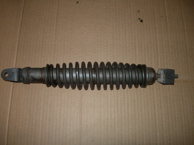

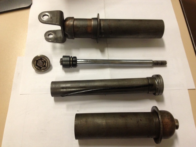

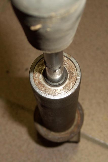

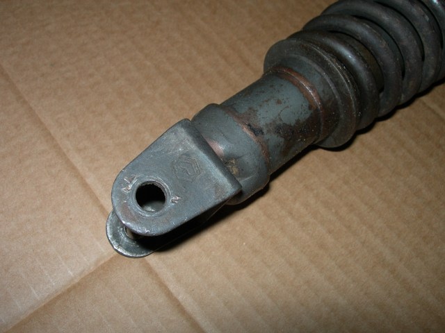

Ho recuperato un secondo ammortizzatore posteriore, esteticamente ancora più bello del primo e con logo esagonale. Fosfatazione e ramature integre, quindi un vero peccato non cercar di recuperarlo.
Solo una volta rimosso il cappellotto superiore ho scoperto NON essere revisionabile come l’altro, ovvero senza la boccola con i fori per la chiave a compasso, ma chiuso ed inviolabile.
Purtroppo non funzionava a dovere, tolta la molla ed agendo sullo stelo l’affondo era quasi ottimale, ma a fine corsa si impacchettava e in estensione occorreva uno sforzo sovraumano.
Detto fatto l’ho messo su tornio, ed un eseguito un primo carotaggio per il taglio a circa 8 mm dal sommità.
Boccola piena sotto, allora mi sono spostato di 4 mm (tot 12 mm dalla sommità), e con un taglio netto l’ho aperto.
Avrei voluto trovarci dentro un semplice pistone a stantuffo, come quello della special di Boris, purtroppo il discorso è differente. E’ a doppia camera con tubicino esterno per il recupero volume
Olio marcio, grumoso e puzzolente, ripulito tutto, ora la scorrevolezza è ottimale (“a secco” chiaramente).
Non ci sono OR o parti in gomma soggette ad usura che devono essere sostituite, l’unico è il paraolio sullo stelo, ma è impossibile rimuoverlo perché pizzicato in pressa tra gambo e boccola, quindi visto che è ancora in buono stato lì rimarrà.
Avrei voluto tornire 2 boccole maschio-femmina opportunamente piantate su gambo e tappo per rendere revisionabile nuovamente l’ammo , ma quel tubicino lo impedisce L!
E’ mia intenzione ora caricarlo con 90cc di olio 10W posizionare correttamente il tappo con l’ausilio di un paio di dime o cagne e saldo brasarlo tutt’attorno alla circonferenza di taglio, e poi chiaramente tornito a filo per lo scorrimento nel cappuccio. Devo prestare attenzione che durante la saldatura la temperatura non salga troppo e vada a rovinare il paraolio
Come la vedete la cosa, fattibile?

Dimenticavo ... Quelli non revisionabili hanno questa faccia

Gran bel lavoro sui carter!
per me li hai comprati nuovi e ci stai prendendo in giro
OGNI MATTINA PRESENTA L'ALBA DI UN GIORNO SPECIALE!!!
exstreme
Città: Rivoli
208 Messaggi
Inserito il - 10/01/2013 : 16:19:19  Mostra Profilo Invia a exstreme un Messaggio Privato
Tu scherzi , ma col nervono dopo danno mi era balenata l'idea
Qualcuno nuovo lo trovi, ma ragazzi chiedono in media 400 ( quattrocento) talleri di neurolandia!!
Con 30 € ho risolto la faccenda
