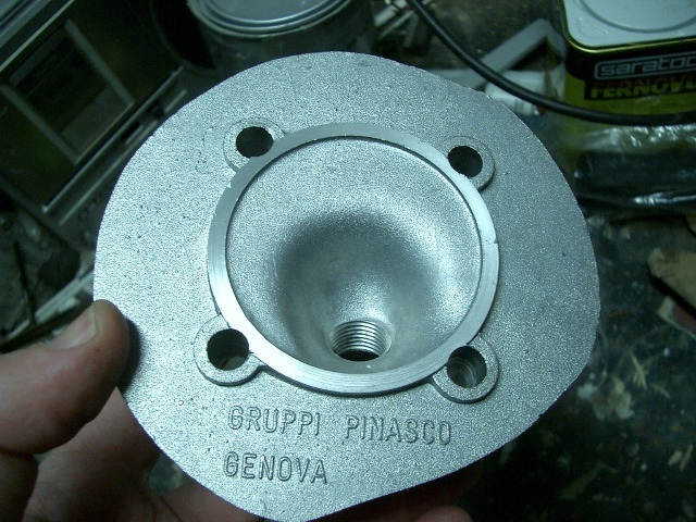

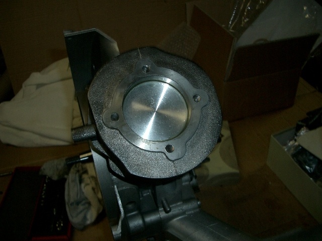

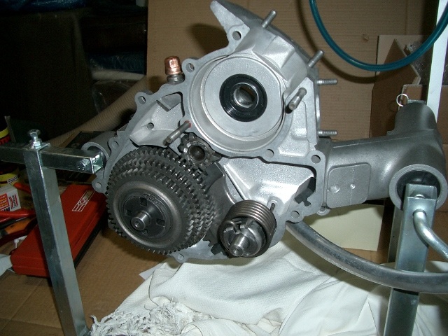

I rapporti... sembrano con campana da 68 denti.. misura del pignone dei denti della campana!!!
Chiedo foto del cilindro visto da sotto (travasi) e alesaggio (47?), che ruote da 9" originali?
dato che ci sei forse è meglio mettere un rapporto giusto al cilindro adottato ora che devi chiudere...
Grazie Poeta del tuo prezioso interessamento.

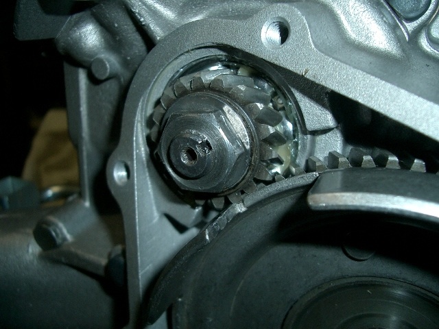

Si ho tolto l’ingranaggio della messa in moto, in quanto “scappava” durante il posizionamento molla/ventaglio messa in moto, poi l’ho rimesso PRIMA dell’inserimento dei rapporti sull’ albero del cambio
Come hai giustamente notato I rapporti sono originali 18/67.
Dispongo di GT di due alesature differenti 47 e 55mm (il buon vecchio Pinasco), credo monterò quest’ultimo, ed effettivamente con cubatura così generosa i rapporti originali sono troppo corti.
Li ho lasciati così in quanto assieme alla vespa mi avevano dato la modifica dell’epoca, i 10” con attacco a 4 fori (senza neanche controllare pensavo fossero dei 10” di una special a 5 fori , che poco centravano con i mie tamburi).
Attualmente sto preparando entrambi i set di cerchi (9” e 10”), disponendo quindi di 2 configurazioni. In previsione penso che i 10” saranno quelli da uso abituale
Quindi il maggior diametro potrebbe compensare il 18/67
Cosa ne pensi?
Sei comunque corto..
Dato che hai 3 marce, ci starebbero benissimo i 21/76, se riesci a trovarli.
Sia per il 75 che per il 102.
Mentre nel tuo caso i 24/72 vanno bene soltanto con il 102,
e potresti avvertire un salto tra seconda e terza molto accentuato...

Drago , ma intendi il 21/76 accoppiati ai cerchi da 10" o stai parlando usando cerchi da 9"?
drago9346
Sampei
Città: Frosinone
697 Messaggi
Inserito il - 05/02/2013 : 16:24:17  Mostra Profilo Invia a drago9346 un Messaggio Privato
Molto meglio con i cerchi da 10"
Ma in entrambi i casi non puoi spingerti oltre i 24/72 con il 102 e 3 marce
con i 21/76 la velocità massima diminisce,
ma hai una Vespa piú divertente e avverti meno il salto tra seconda e terza.

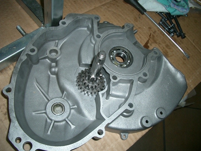

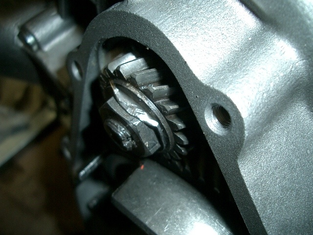

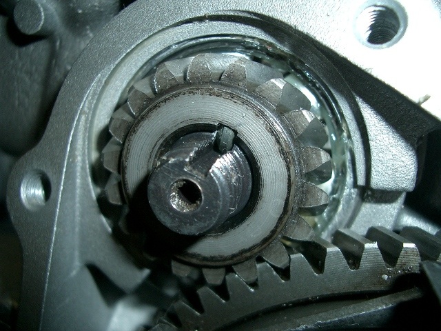

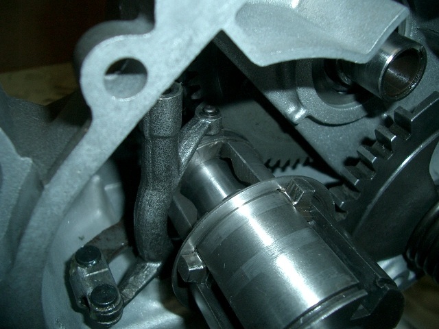

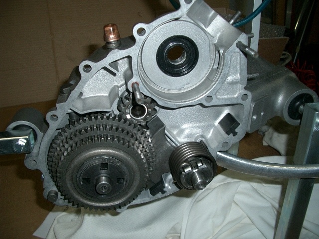

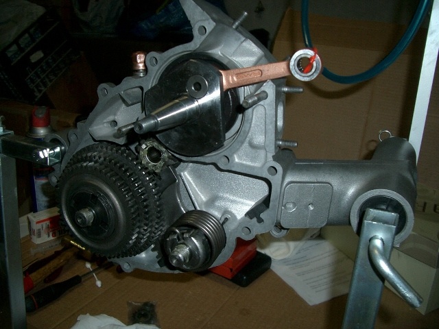

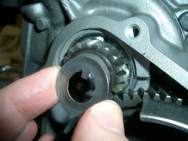

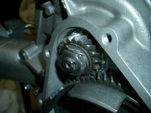

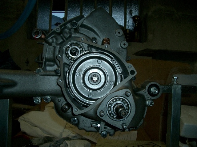

Nel dubbio ho provato la vespa di un mio collega una N del 66 ( lo stesso che mi ha venduto la vespa), blocco e marmitta rigorosamente originali, 75cc e 16-16 ( chiaramente ruote da 9" e 3 marce): a parte l'emozione (diavolo erano quasi 20 anni che non ne usavo una) , le marce erano corte si ma non eccessivamente.
Dopo quel giretto la smania di finire il restauro e' ancora più ossessiva!!!
Ho deciso di mantenere quindi la rapportatura originale 18/67,
Geometricamente parlando la differenza dal 21/76 e' davvero marginale (3,72 vs 3,61), e se poi me ne pentirò riaprirò il blocco nessun problema.
Ho proseguito quindi con la chiusura del carter
114,4 KB
107,18 KB
128,84 KB
125,96 KB
144,04 KB
130,68 KB
113,3 KB
76,12 KB
drago9346
Sampei
Città: Frosinone
697 Messaggi
Inserito il - 12/02/2013 : 15:12:12  Mostra Profilo Invia a drago9346 un Messaggio Privato
Beh, ma con il 75 sono ottimi i 18/67, seppur con ruote da 9...
il problema è che scrivevi di voler montare un 102, Pinasco se non sbaglio,
ed in quel caso sei corto, fidati!
Riguardo i 21/76 sono quasi identici, hanno il vantaggio dei denti dritti, tutto qui,
se dovevi comprarli nuovi sono meglio dei 18/67, ma se già li hai...
Complimenti per il lavoro, in ogni caso!

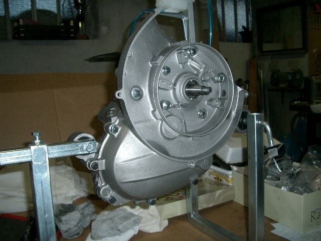

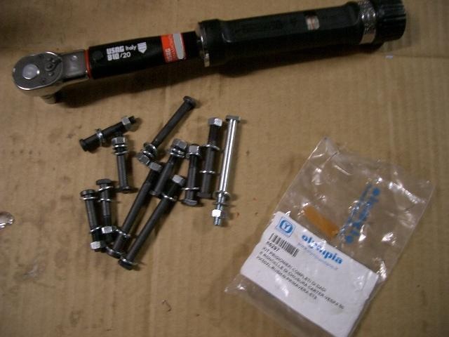

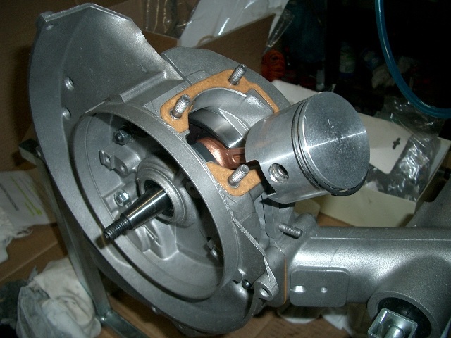

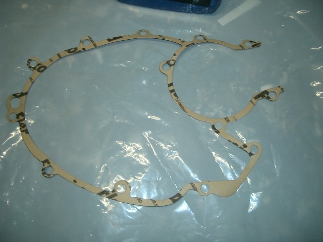

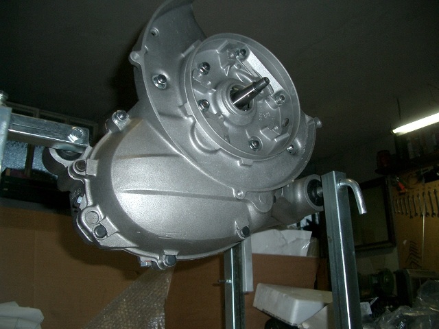

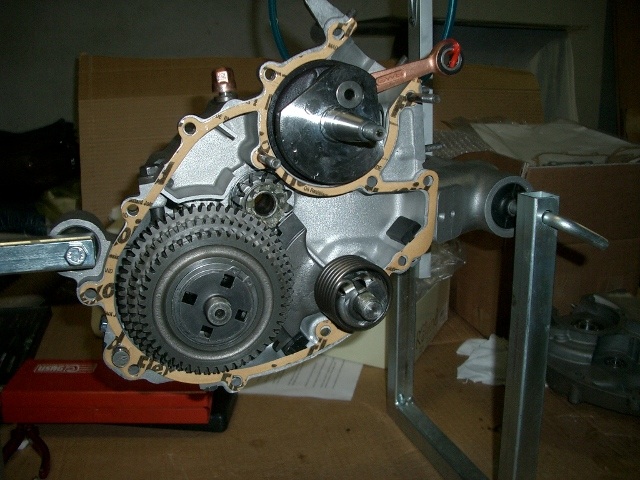

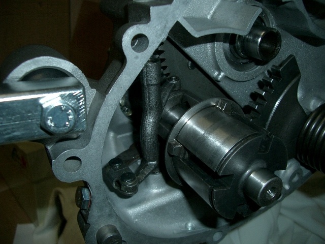

Chiusura carter
111,07 KB
111,55 KB
101,51 KB

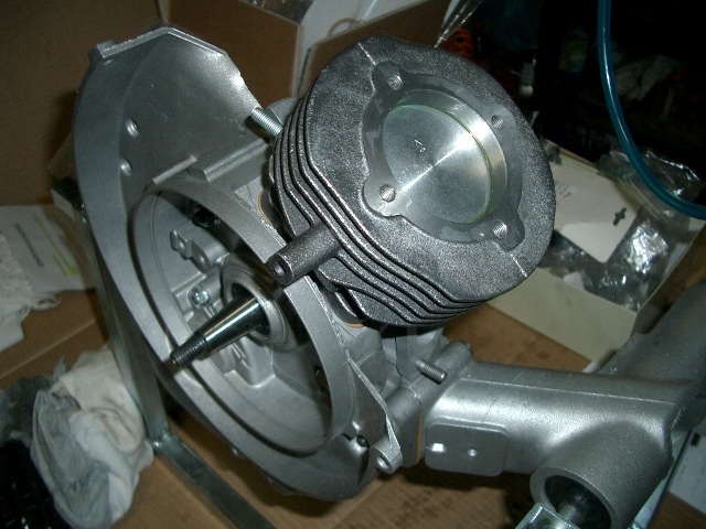

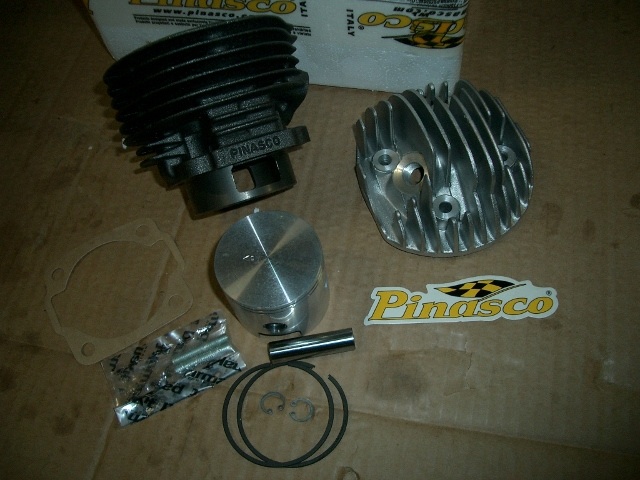

Si infatti , dispongo di entrambi i cilindri: 75cc parmakit e 102cc Pinasco.
Facciamo così montero' per prova il 102 e verificherò empiricamente su strada, se effettivamente troppo corto monterò allora il gt 75cc, che e' comunque un intervento meno invasivo della riapertura blocco
Suona bene?

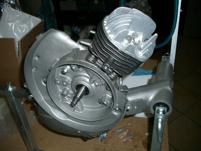

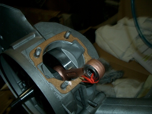

107,18 KB
Ma la crociera è nuova??
Teo
exstreme
Città: Rivoli
208 Messaggi
Inserito il - 12/02/2013 : 15:56:12  Mostra Profilo Invia a exstreme un Messaggio Privato
107,18 KB
Teo

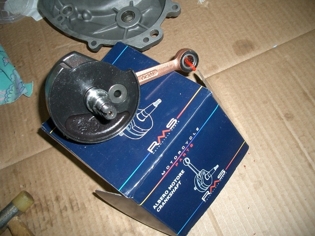

Ops!
Ho postato la foto con la crociera vecchia
Chiedo venia! Dietro consiglio di djgonz e' stata sostituita con una nuova.

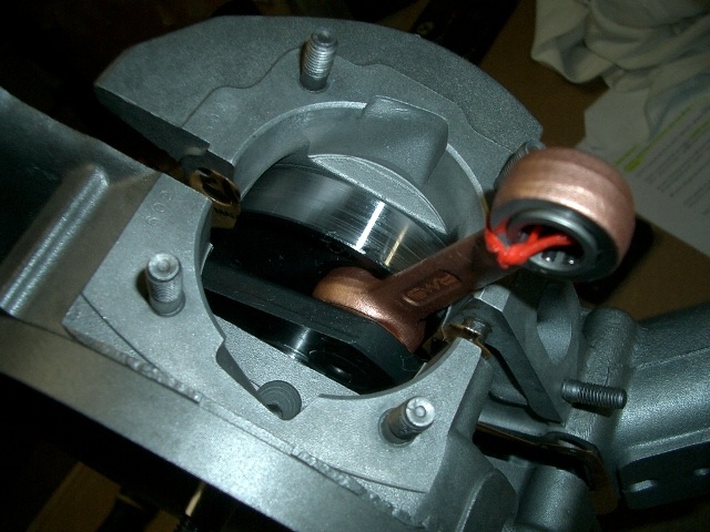

exstreme
Città: Rivoli
208 Messaggi
Inserito il - 13/02/2013 : 12:29:23  Mostra Profilo Invia a exstreme un Messaggio Privato

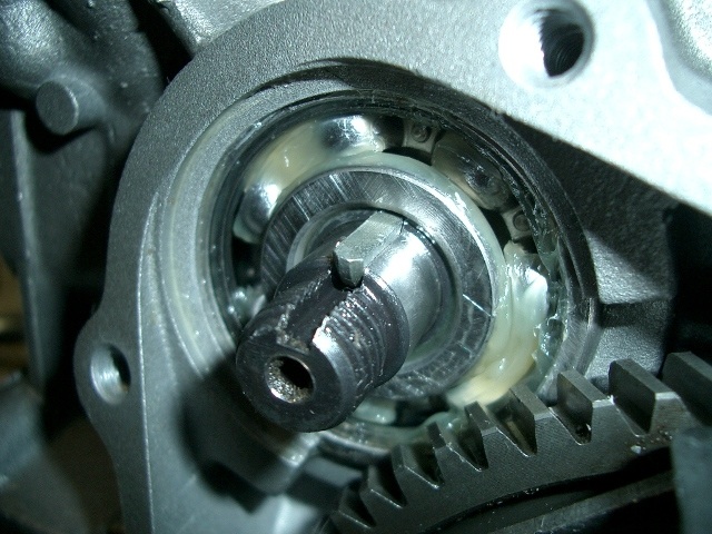

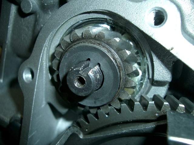

Continuiamo
119,27 KB
127,18 KB
109,03 KB
101,48 KB
PARAOLIO
148,96 KB

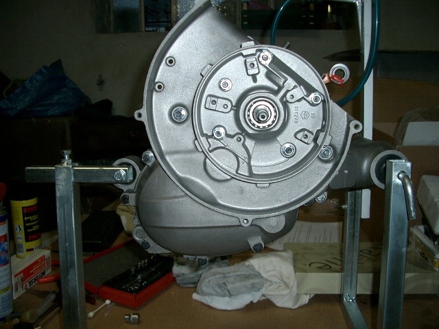

exstreme
Città: Rivoli
208 Messaggi

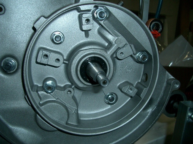

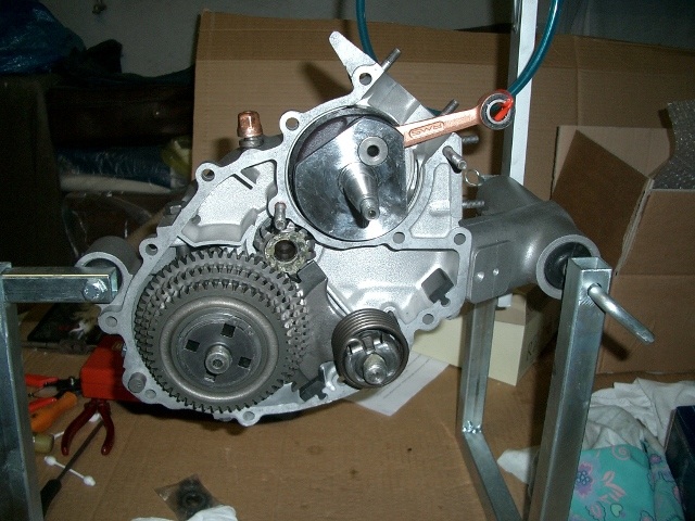

Inserito il - 18/02/2013 : 14:58:12  Mostra Profilo Invia a exstreme un Messaggio Privato

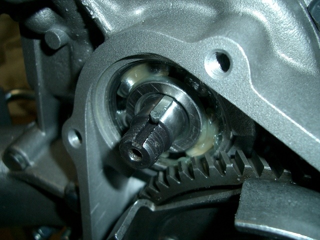

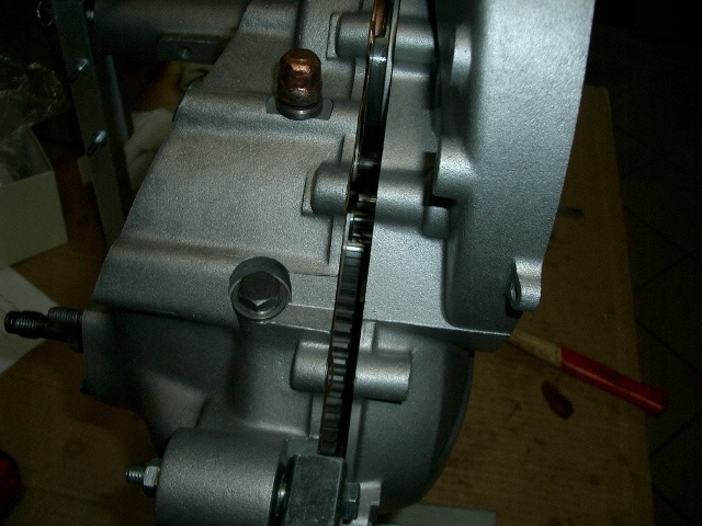

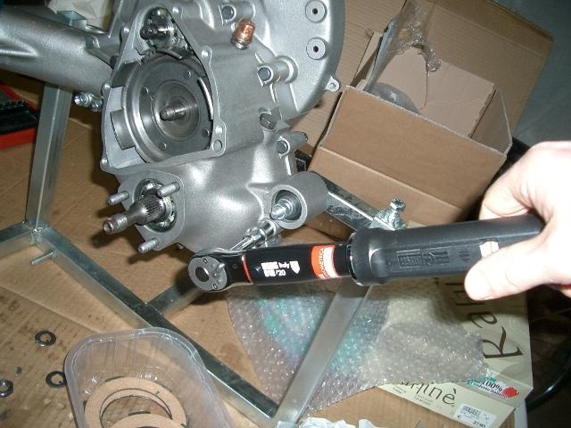

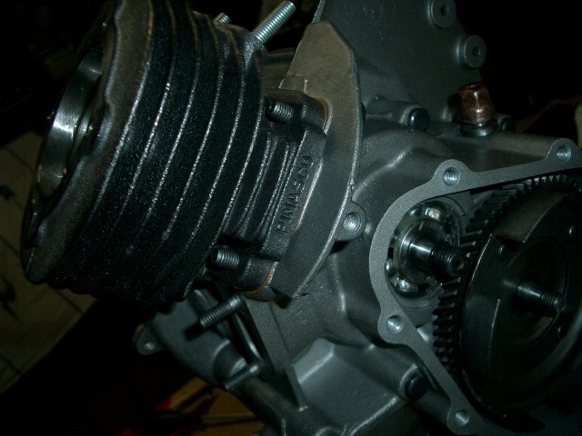

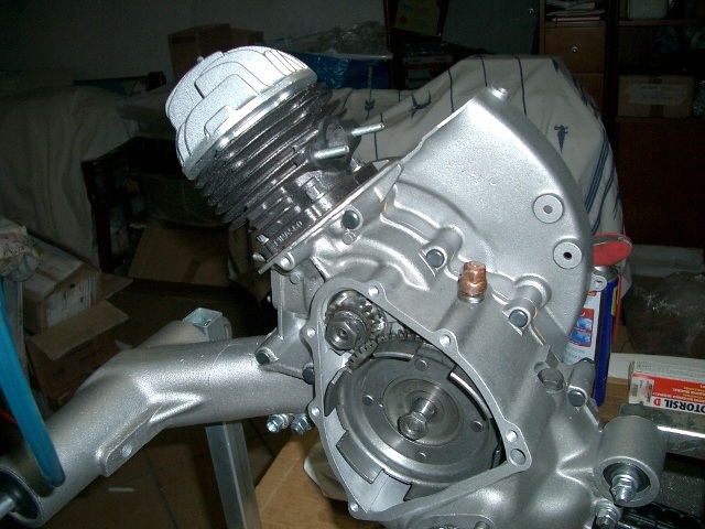

Montaggio primaria
126,88 KB
129,44 KB
140,66 KB
121,86 KB
130,52 KB
116,05 KB
125,36 KB
130,58 KB

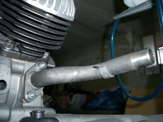

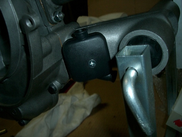

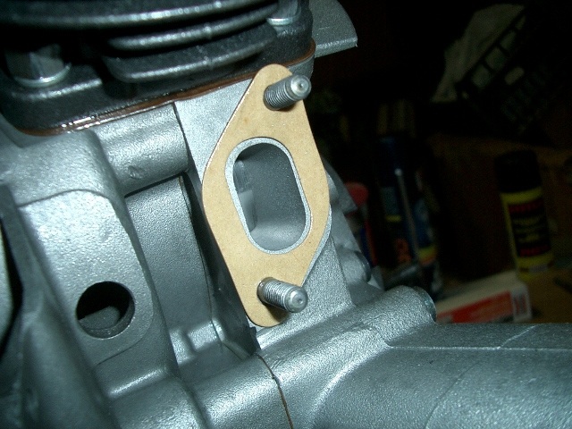

Montaggio collettore carburo
123,74 KB
133,38 KB
Presa BT
88,07 KB

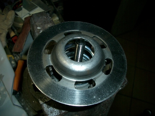

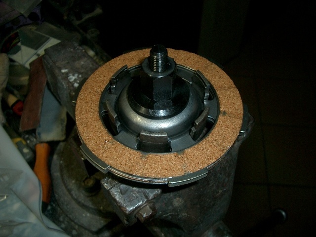

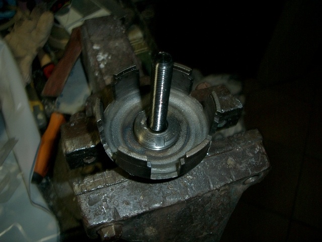

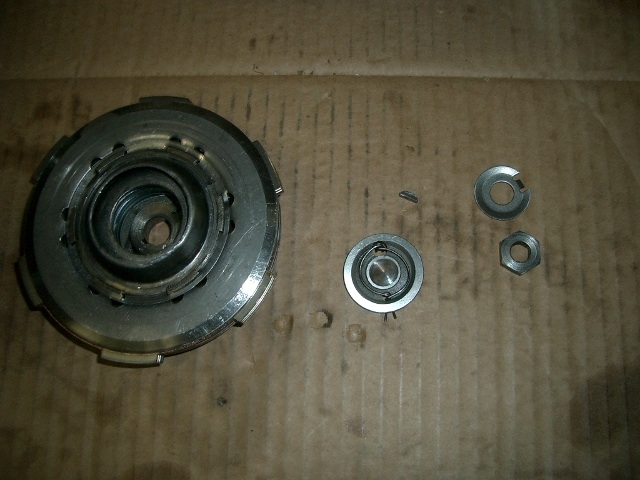

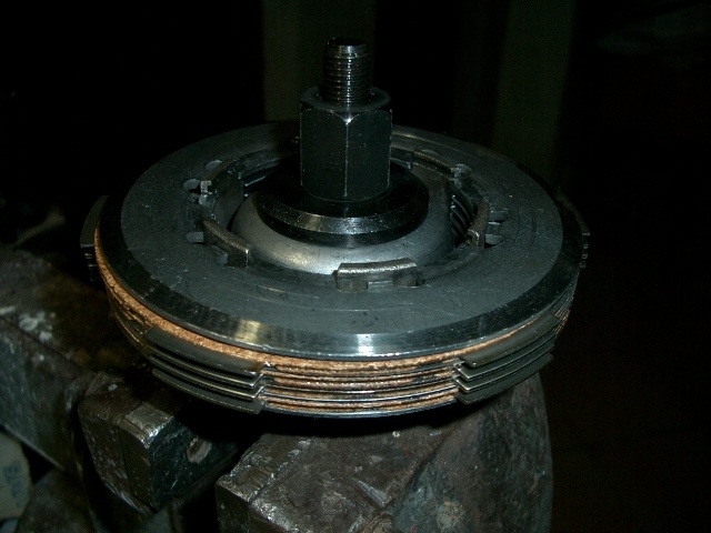

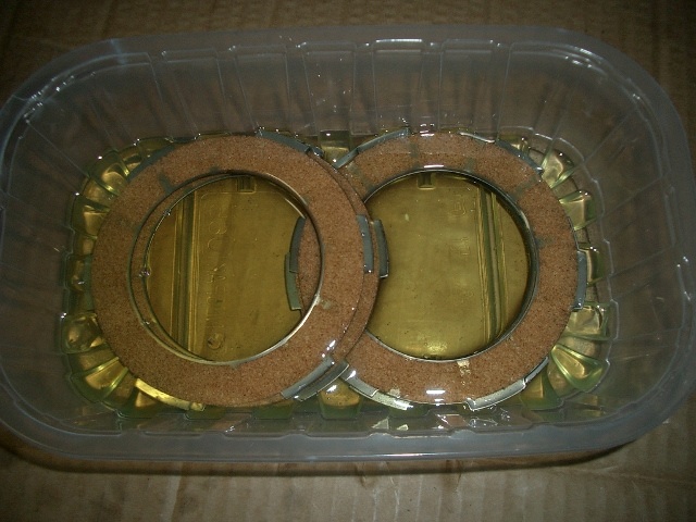

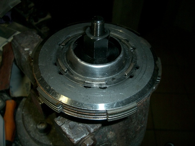

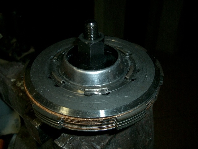

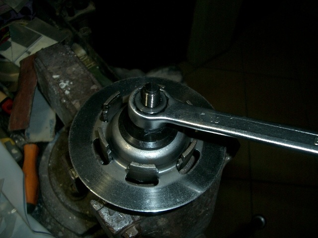

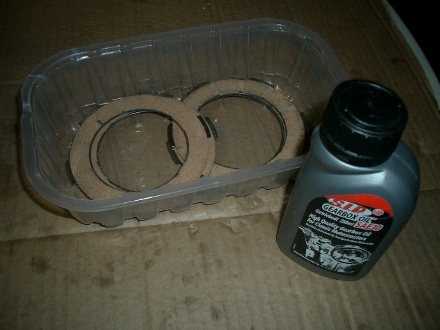

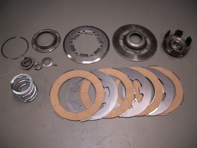

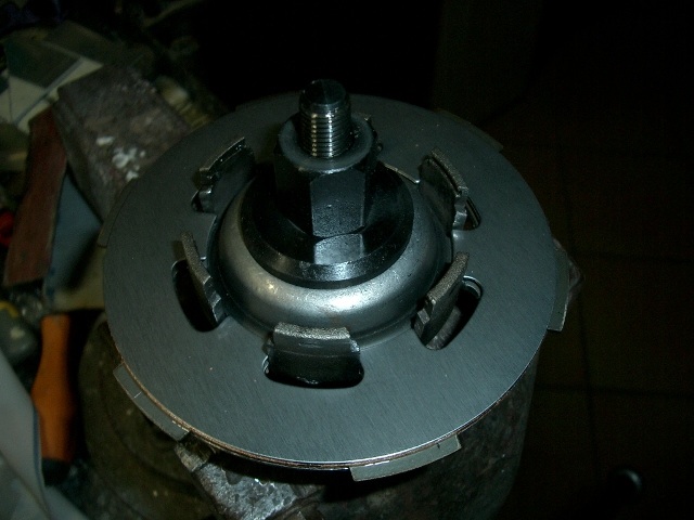

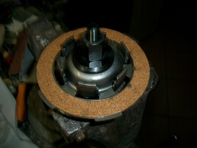

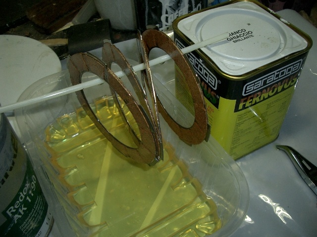

Passiamo alla frizione:
115,35 KB
Ammollo di 24h nel sae30
93,91 KB
106,47 KB
108,66 KB

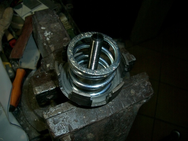

Rimontaggio
90,46 KB
97,35 KB
98,39 KB
88,38 KB
90,6 KB
84,12 KB
93,86 KB
88,15 KB
83,61 KB
E infine anello di chiusura
93,98 KB
Pacco pronto per essere montato
95,5 KB
