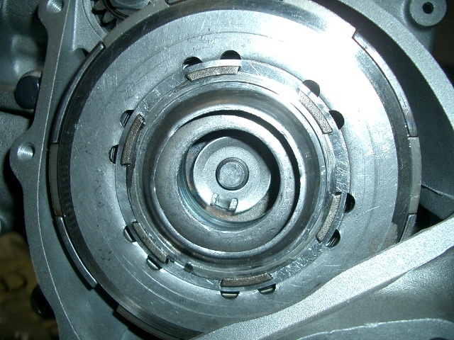

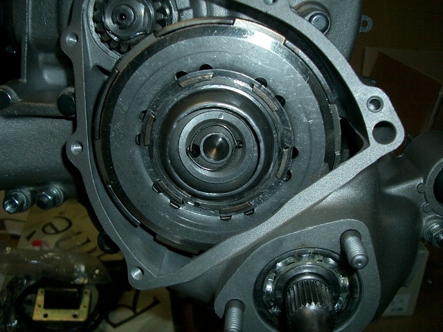

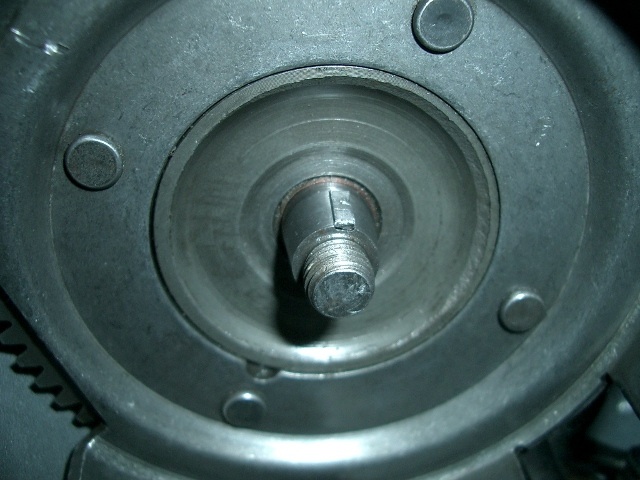

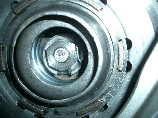

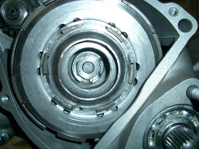

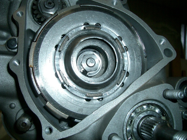

Io ho paura che questa frizione ti stacchi male.... Userei il disco bombato che guadagna spazio di distacco nella frizione e userei il carterino frizione con leva lunga.
Oppure come dicono in tanti usa solo i tre dischi di sughero con gli infradischi originali e con la molla rinforzata e stop.
A me piace di più la prima soluzione

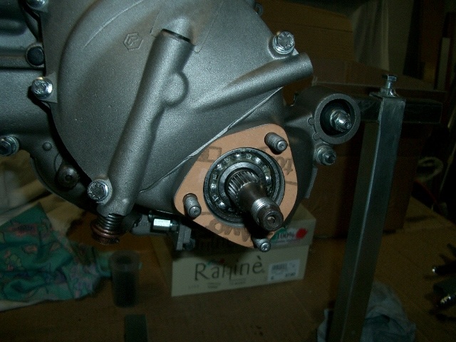

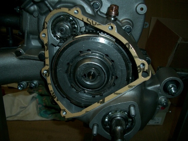

Inserimento del pacco nel carter
Si ho letto le problematiche che possono insorgere con la 4 dischi, dovuti al maggior ingombro, ma non avendo mai usato , montato, modificato una vespa prima d'ora sono tutti problemi che non conosco e che incontrerò (e ci picchierò la testa ) in corso d'opera
L'unica cosa che so aiutare e' la leva frizione con maggiore escursione ( dentino di fine corsa limato), ed infatti quelle che ho recuperato hanno già questa modifica.
Si mi piacerebbe mettere il carterino della Special con leva maggiore....

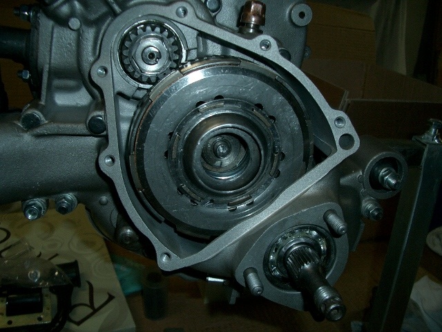

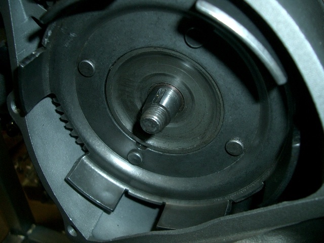

Chiusura frizione
129,74 KB
121,78 KB
119,73 KB
123,72 KB

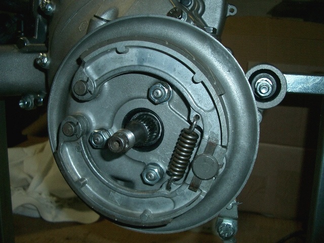

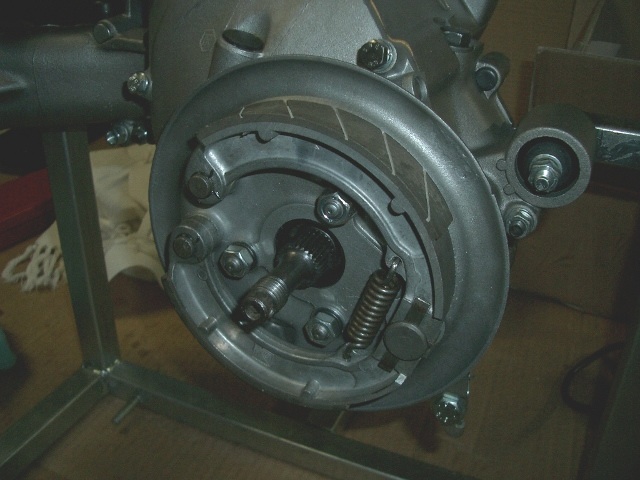

Montaggio piatto ganasce
114,1 KB
97,24 KB
144,69 KB
87,33 KB
156,38 KB
144,63 KB
116,38 KB
93,36 KB
exstreme
Città: Rivoli
208 Messaggi
Inserito il - 20/02/2013 : 15:06:37  Mostra Profilo Invia a exstreme un Messaggio Privato

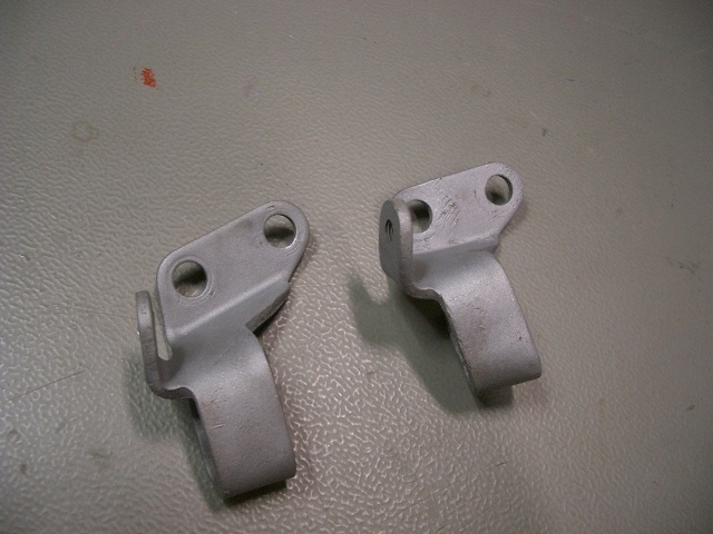

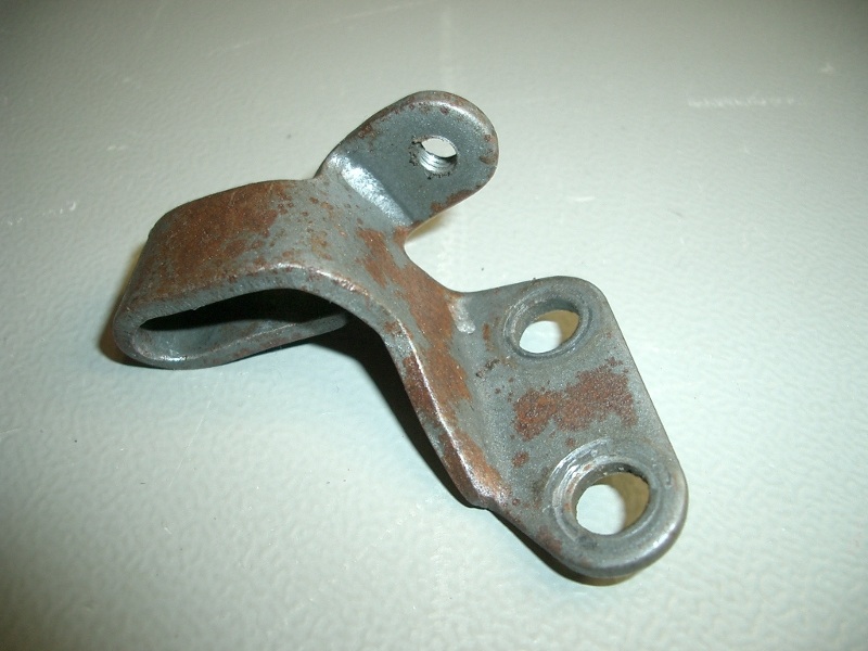

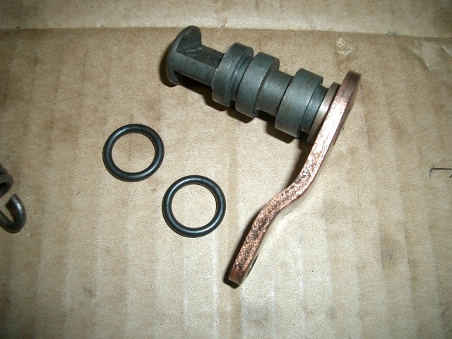

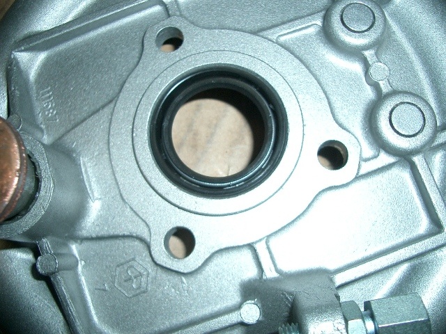

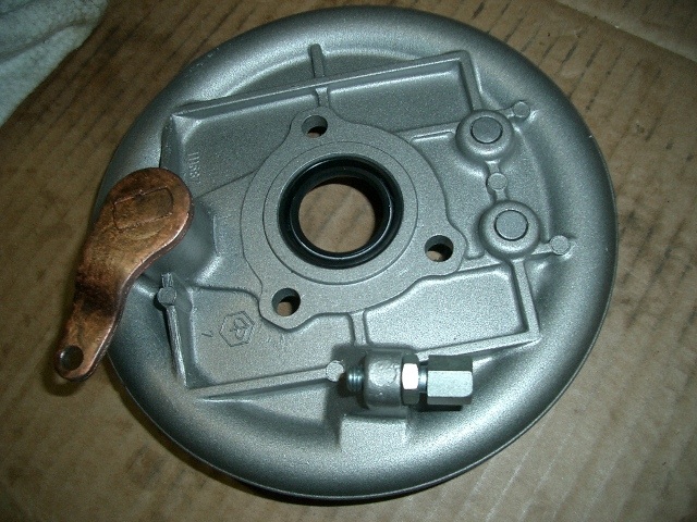

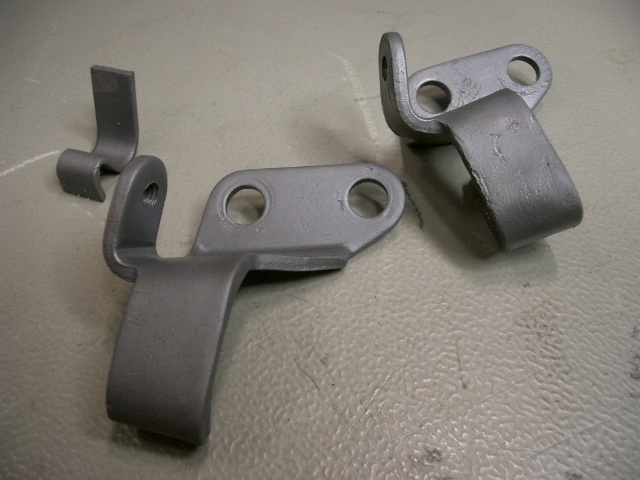

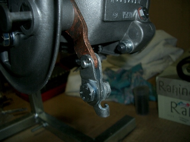

Ieri ho ritirato i pezzi che avevo portato a fosfatare, contentissimo per il risultato, un ottimo lavoro ad un prezzo più che onesto.
Una busta contenente minuteria , due molle ammo post e la traversa dei silent.
Qui sotto il prima e dopo del registro frizione ( uno e' di scorta )
Appena rimosso dal carter
122,21 KB
Sabbiati
92,73 KB
Fosfatati
86,93 KB

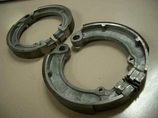

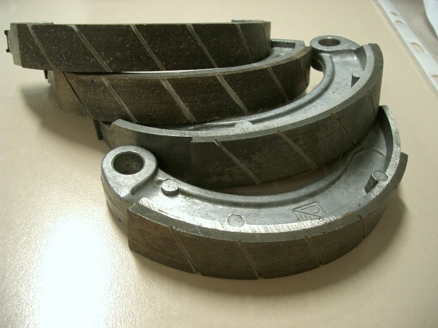

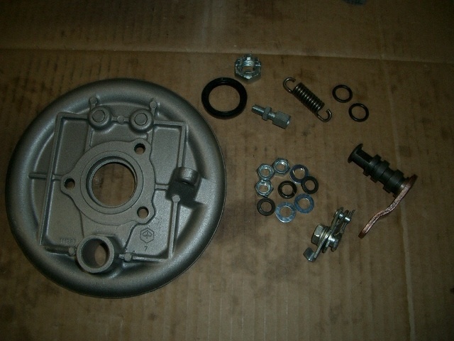

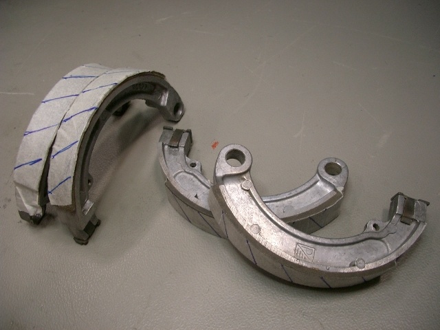

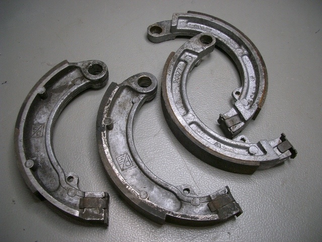

Restauro ganasce.
Per rispettare l'originalita' ho cercato di recuperare le ganasce originali, visto che di ferodo ce n'era ancora abbastanza.
Le anteriori sono proprio le sue con logo esagonale, le posteriori prelevate da in v5a1m un po' più datato
Spero di aver fatto una cosa giusta
137,49 KB
91,17 KB
86,64 KB
102,49 KB
129,13 KB
93,78 KB

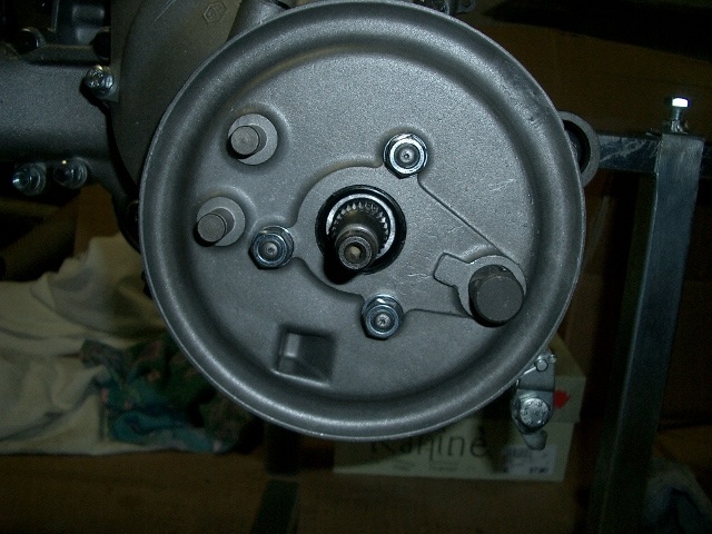

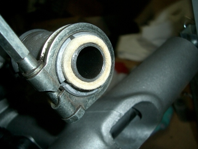

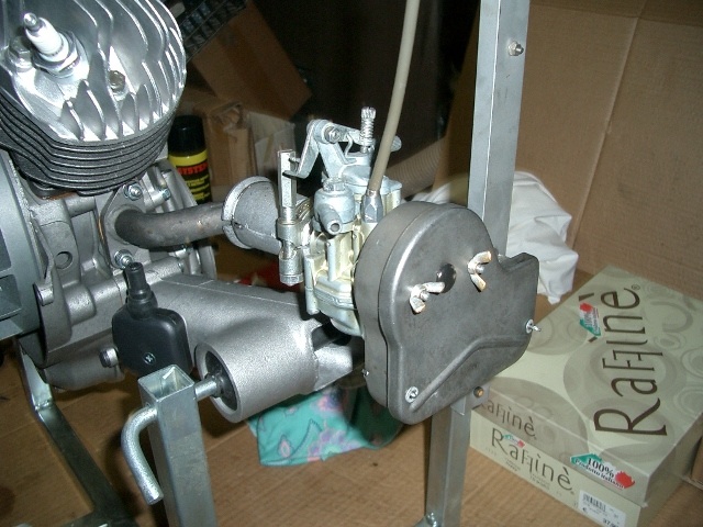

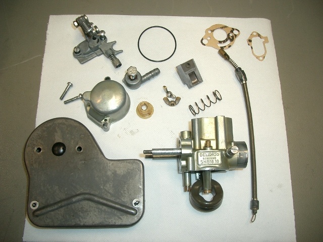

Carburo: verrà montato inizialmente il 16-10 originale, per prime accensioni a banco,
Dopodiché se e quando tutto il resto ok passerò al 19-19 del primavera.
90,14 KB
93,73 KB
82,18 KB
121,71 KB

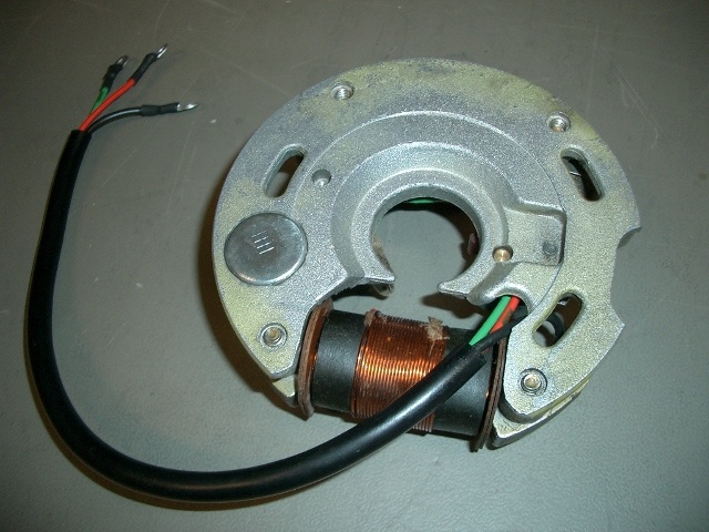

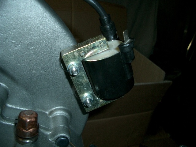

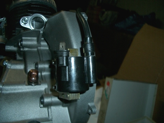

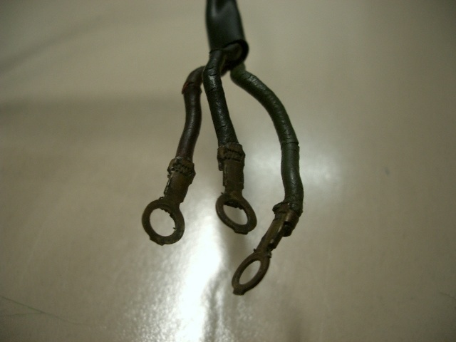

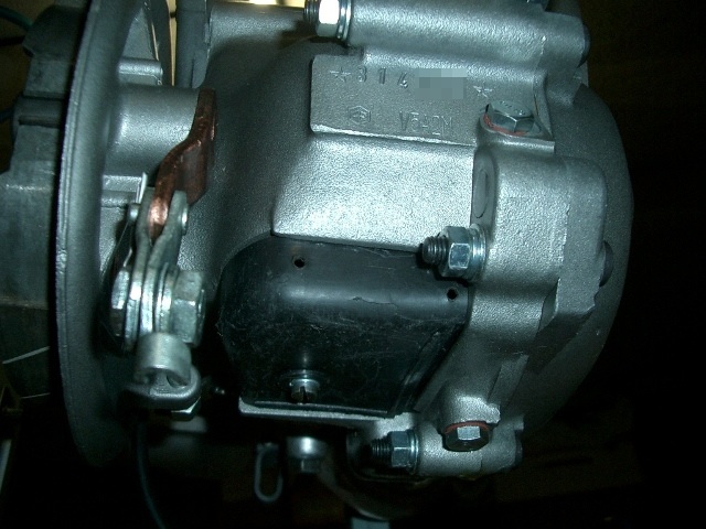

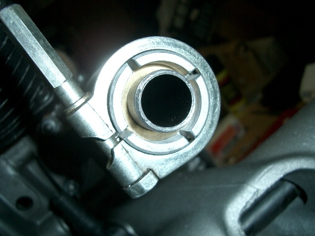

BOBINA : non so se monta un piastrino a sbalzo come per la special
Per ora la vincolo direttamente sul carter
89,24 KB
94,41 KB

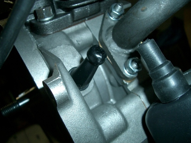

Beccuccio
106,43 KB

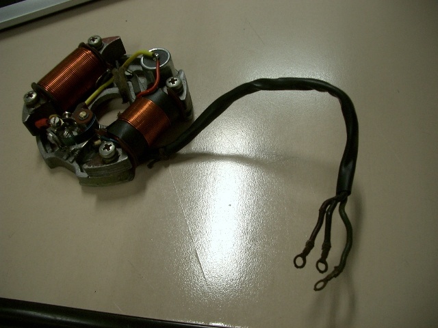

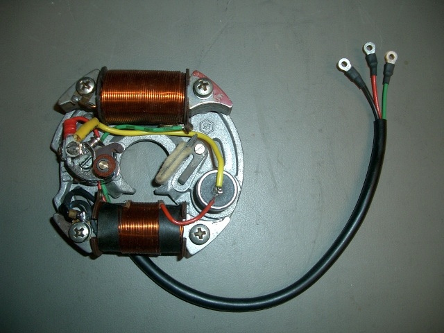

STATORE : era decisamente ben messo , cavi a parte, con puntine e condensatori già sostituiti. L'ho solo ricablato
91,55 KB
56,1 KB
102,89 KB
116,27 KB

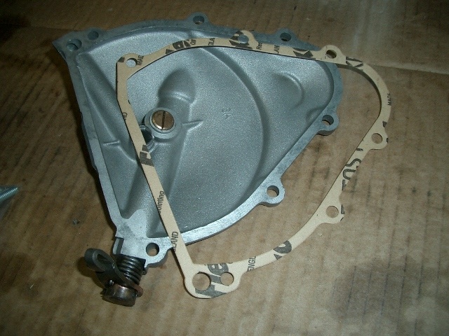

Inserito il - 27/02/2013 : 13:29:56  Mostra Profilo Invia a exstreme un Messaggio Privato

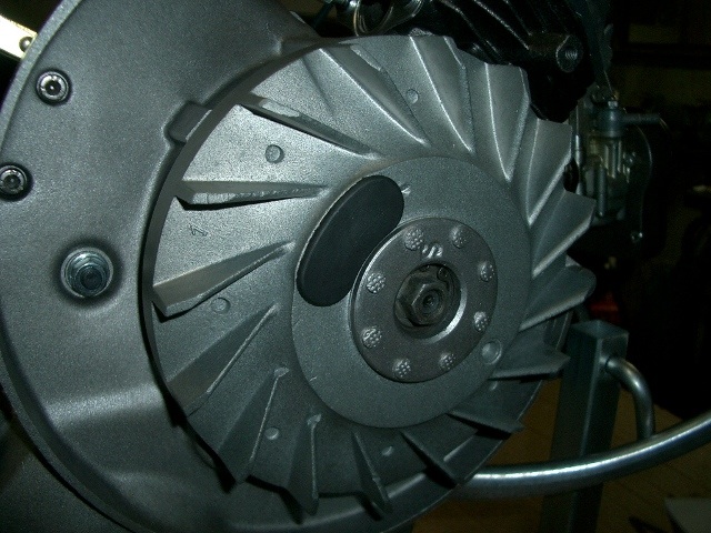

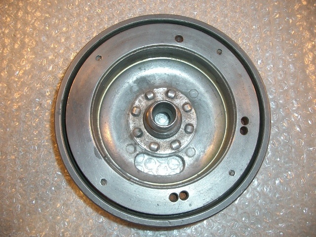

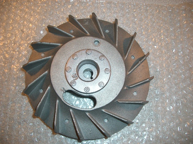

VOLANO
168,63 KB
170,35 KB
130,04 KB
126,94 KB

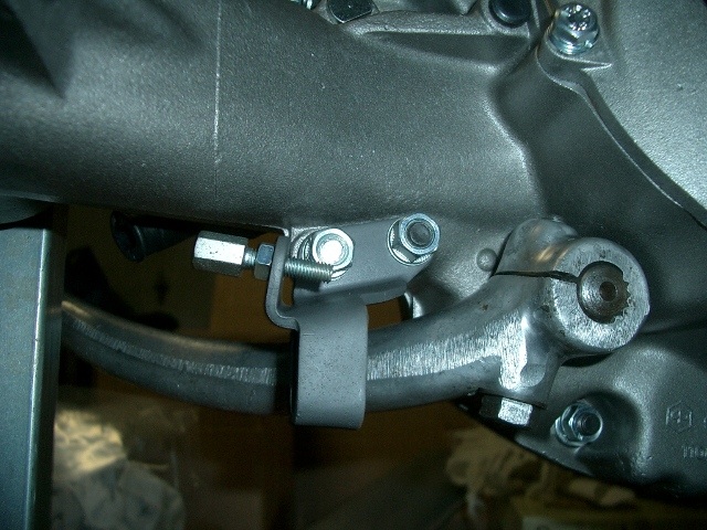

TASSELLO VOLANO
130,21 KB

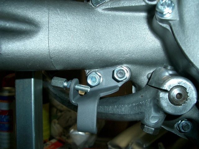

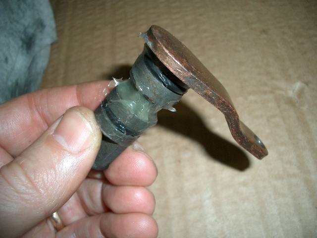

REGISTRO FRIZIONE
134,95 KB
142,04 KB
COPRISELETTORE
106,51 KB

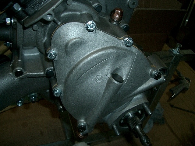

exstreme
Città: Rivoli
208 Messaggi
Inserito il - 27/02/2013 : 13:36:08  Mostra Profilo Invia a exstreme un Messaggio Privato

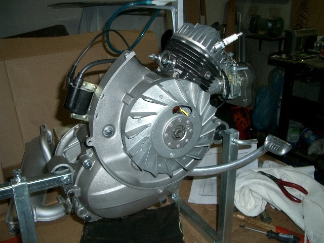

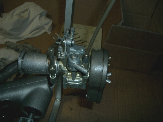

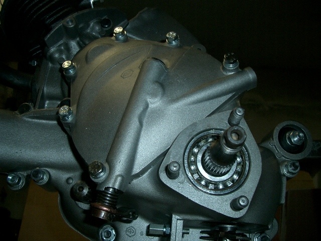

Sostanzialmente il motore e' finito.
Manca la marmitta e relativo collettore a gomito lo so, ma la scatoletta con questo supporto motore non si riesce a montare.
Aspetto che tornino dal carrozziere tamburo post e coprivolano verniciati,
Dopodiché monterò una sito siluro e cuffia ( e olio nel cambio chiaramente) e roderò il blocco a banco che attualmente e' legatissimo
e la compressione spaventosa. Speriamo bene....

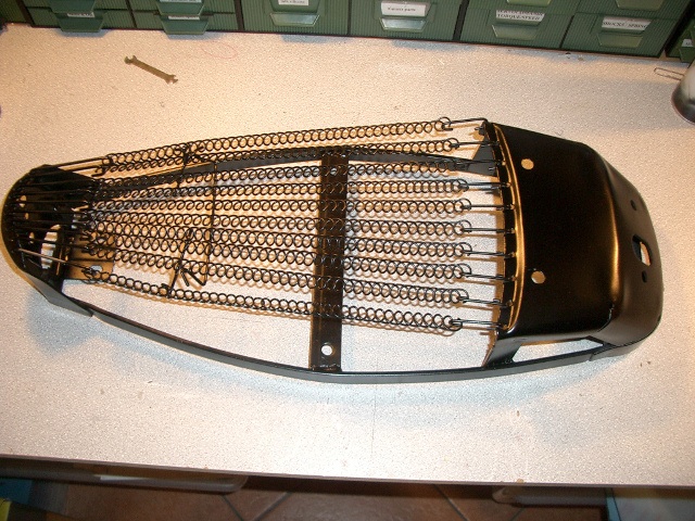

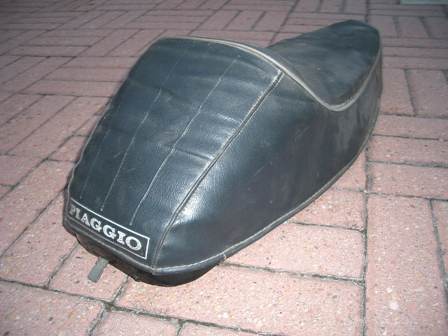

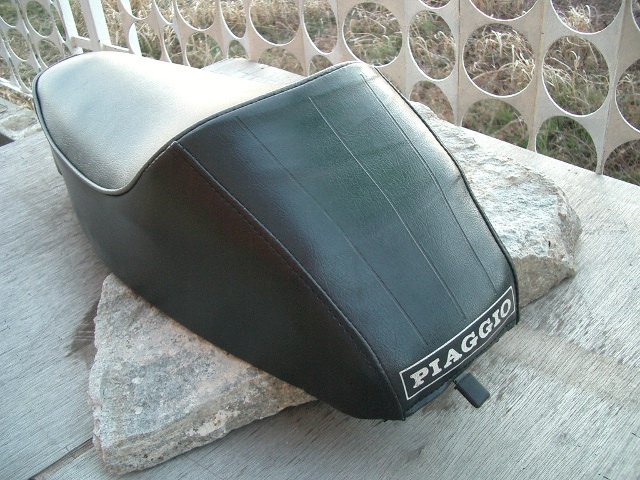

Proseguo con il mio piccolo restauro .

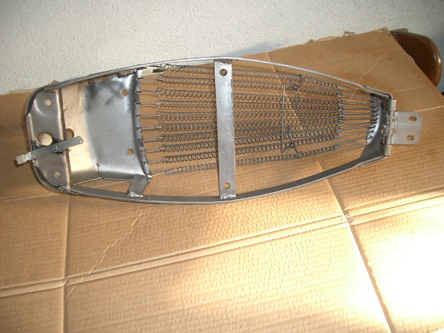

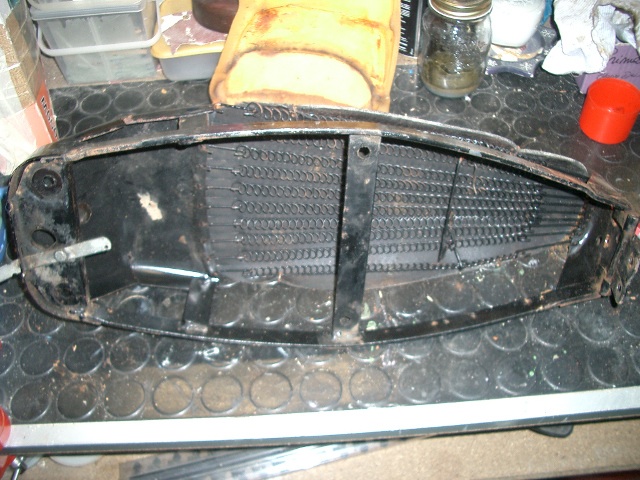

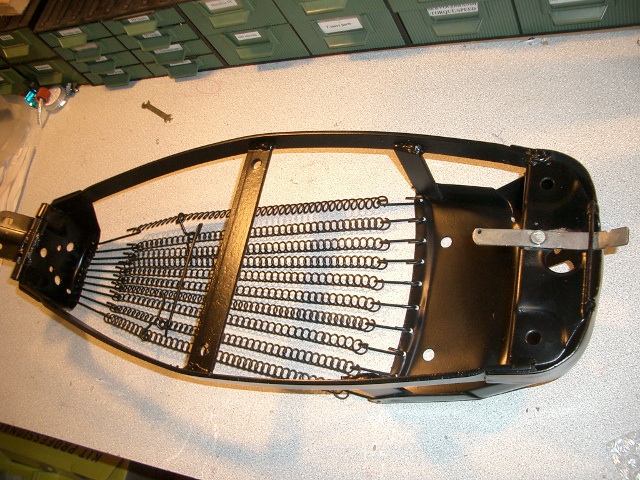

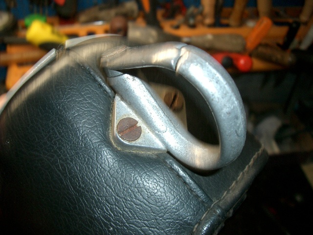

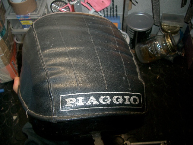

Sono particolarmente contento sul ripristino effettuato sulla sella.
Ero in dubbio se andare di restauro della vecchia sella o comprarne una nuova da scootervintage a 85€ . A parita' di costi certo la seconda scelta sarebbe stata la più veloce e meno impegnativa, ma ciò che mi lasciava titubante era che avrei avuto comunque un pezzo NON ORIGINALE.
Su suggerimento di un esperto vespista qui di zona, dopo aver preparato il telaio, ho portato la sella a rifoderare da CIMA a Torino.
Hanno un sellaio che s a il fatto suo!
Mi ha recuperato la parte posteriore del gobbino ( quella con il logo piaggio ) ricucendola perfettamente su nuovo sky e nuovo bordino grigio, inoltre imbottitura molto comoda e ripristino di tutte le minuterie, davvero un bel lavoro!

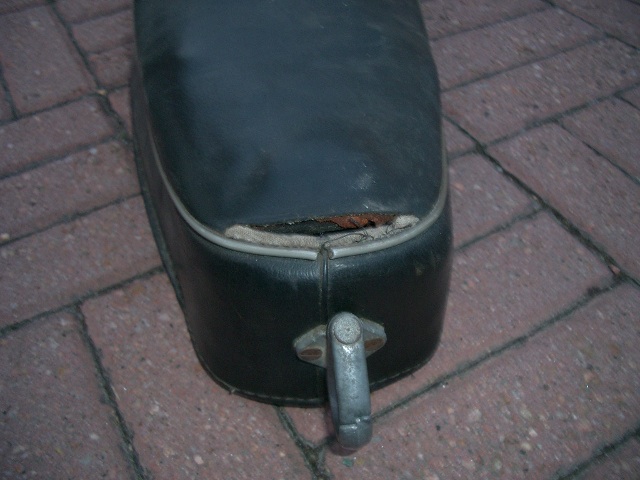

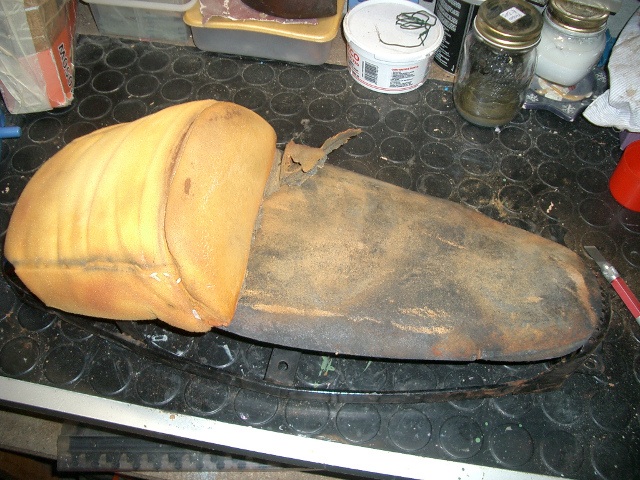

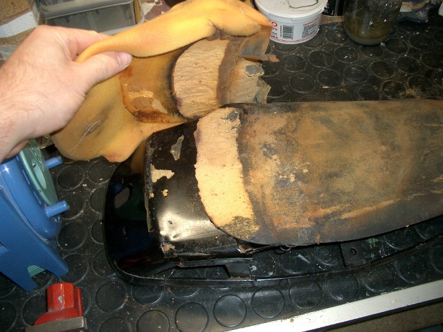

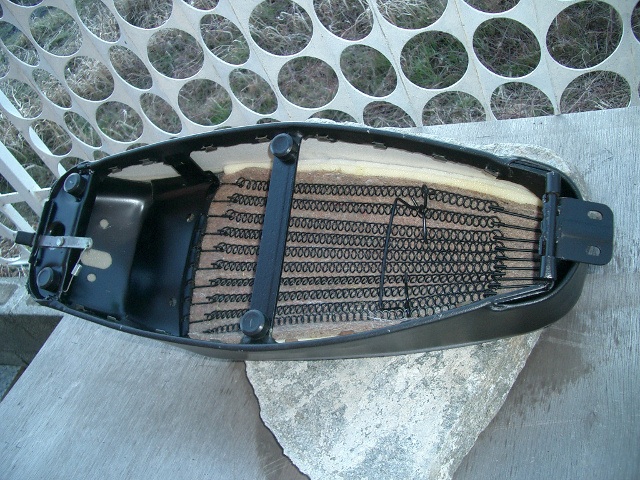

Questo era lo stato di fatto :
137,55 KB
92,18 KB
165,46 KB

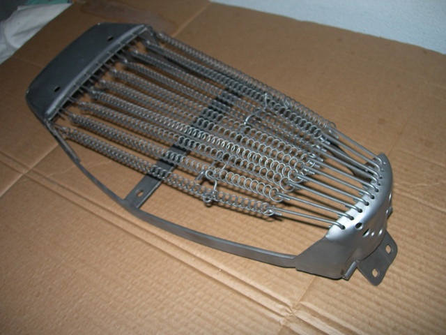

SMONTAGGIO
109,62 KB
156,86 KB
122,96 KB
116,43 KB
159,17 KB
144,65 KB
137,86 KB
exstreme
Città: Rivoli
208 Messaggi
Inserito il - 07/03/2013 : 09:57:48  Mostra Profilo Invia a exstreme un Messaggio Privato

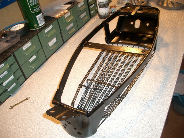

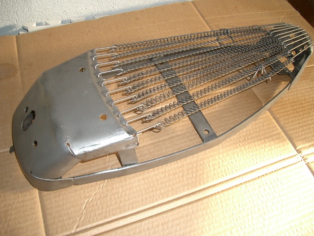

TELAIO PALLINATO manganese
137,61 KB
135,36 KB
95,69 KB
TELAIO VERNICIATO
171,52 KB
171,77 KB
174,78 KB

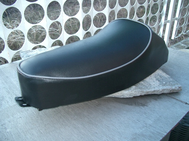

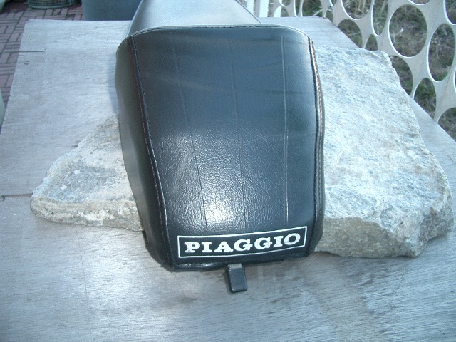

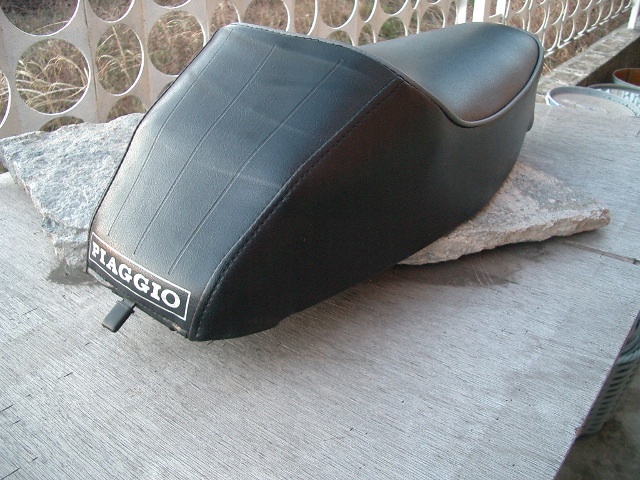

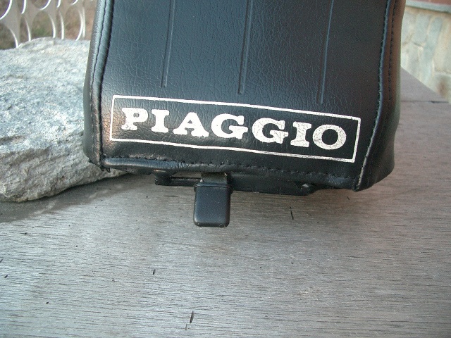

RISULTATO FINALE con nuova copertura
158,74 KB
136,52 KB
136,98 KB
152,83 KB
150,68 KB
125,83 KB
177,04 KB

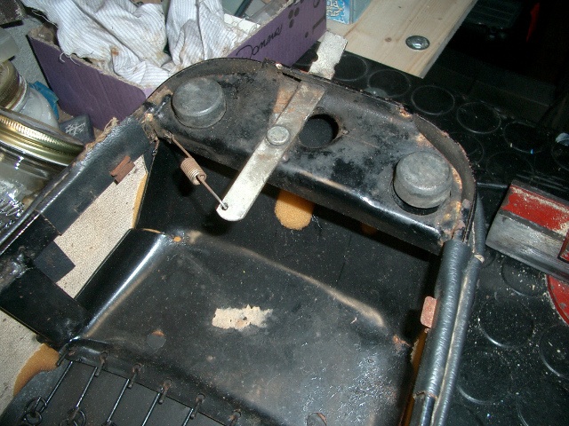

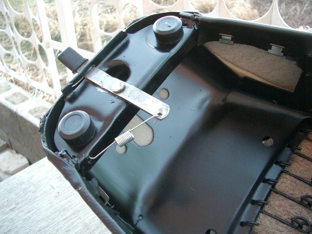

Inserito il - 09/03/2013 : 11:04:08  Mostra Profilo Invia a exstreme un Messaggio Privato

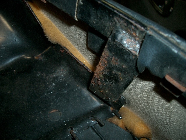

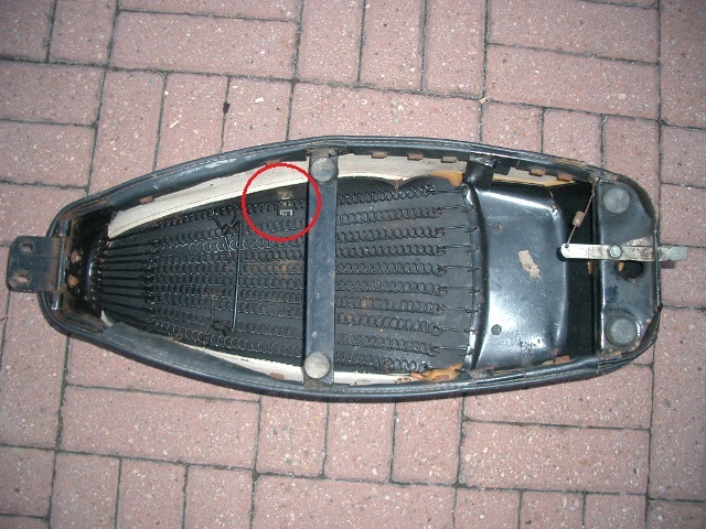

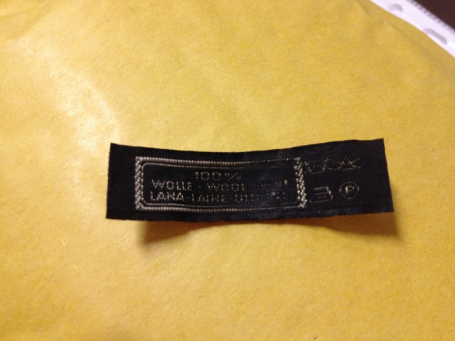

Mentre smembravo la sella ho recuperato l'etichetta della stessa.
La vorrei ricucire ma non mi è' ben chiaro dove
Prima sembrava wrappata alla molla laterale....
Avete foto o consigli su dove è come posizionar la?
94,24 KB
166,02 KB
