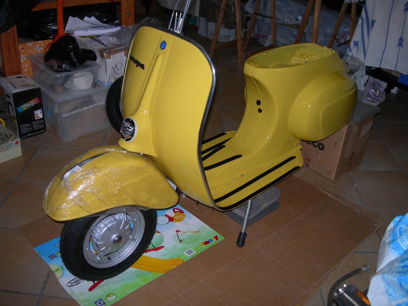

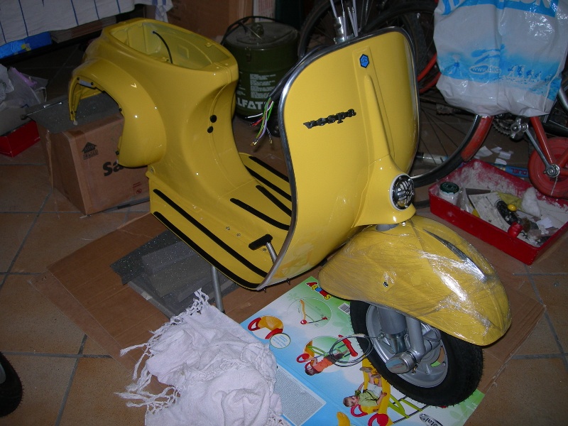

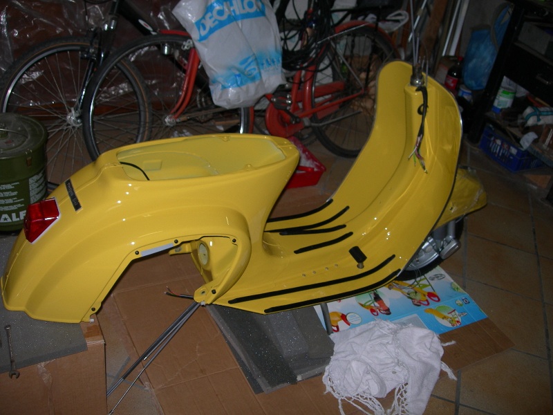

Risolto il problema staffe cavalletto, ho preso le misure per il piastrino da interporre a breve. Avevo già passato cavi/guaine ed impianto elettrico durante il lungo ponte.
Infilato avantreno e .....finalmente in piedi!

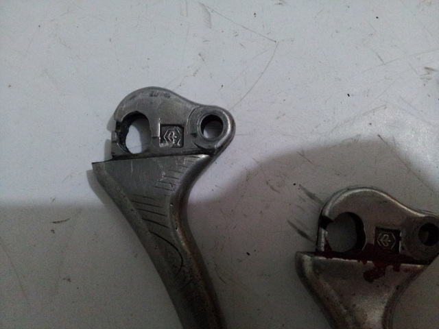

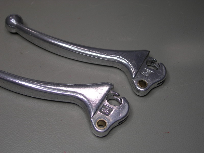

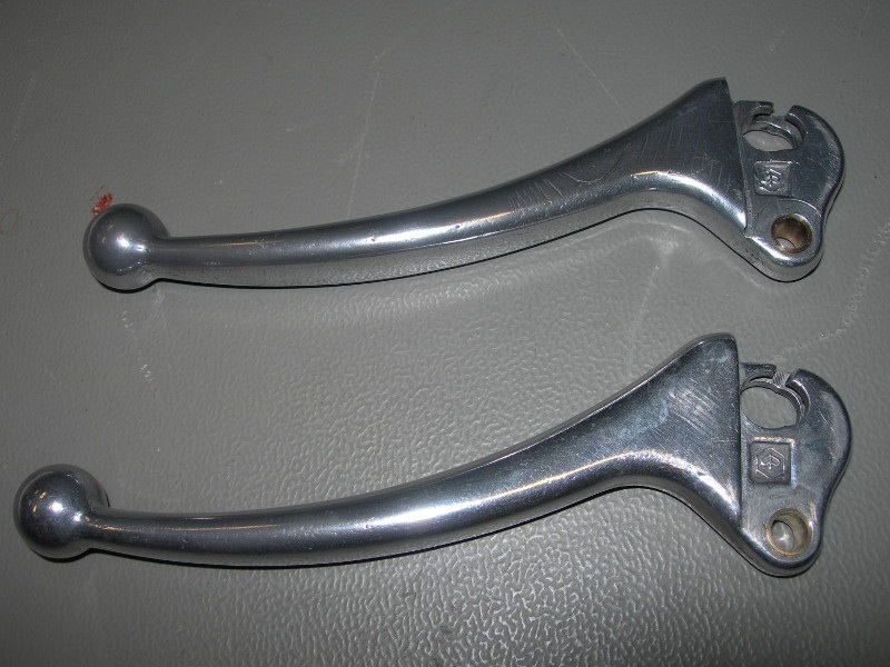

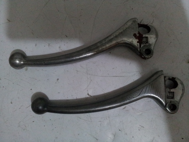

In previsione del montaggio manubrio ho iniziato con il restauro di qualche particolare dello stesso.
Quando ho preso la Vespa aveva due coppie di leve sotto sella, ma non le sue (una coppia a punta di una N e una coppia di un PX).
Ho recuperato una coppia di leve originali pallino medio di una special del 75 (credo sia quello giusto per il modello, correggetemi se sbaglio).
Avevano già la modifica per maggiore corsa su frizione, giusto un paio di mm arretrati sulla battuta.
Gli ho dato una bella lucidata con un prodotto superlativo ALL-Metal polish della Meguiar’s, spaventoso il risultato, vivamente consigliato a tutti.
Tuttavia , come sempre accade su particolari in alluminio dopo stress meccanico, il foro del perno era vistosamente ovale, a forza di lavorare,
Per togliere l’eccentrismo allora ho tornito due bronzine in ottone calibrato, ripristinato una circonferenza per piantaggio, allargando un po’,ed inserite.
Ora sono davvero perfette, con appena un di centesimo di gioco! Niente leve “barzotte” quindi!
Anche se speculari Il lavoro l’ho fatto su entrambe.

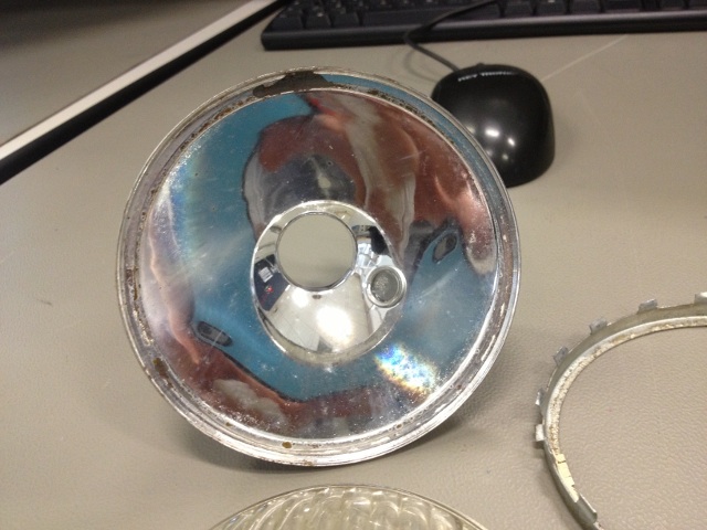

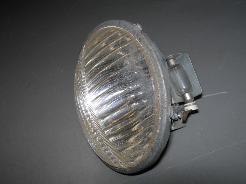

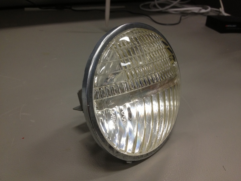

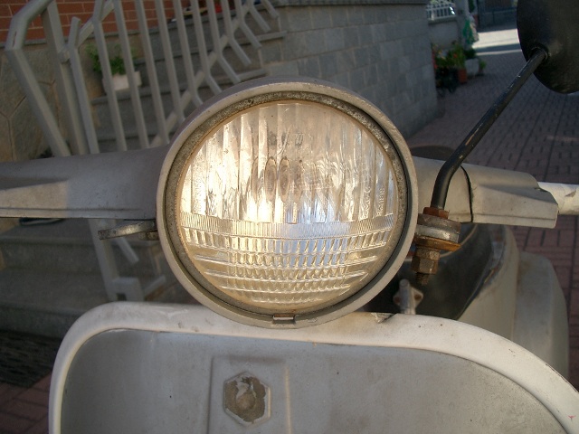

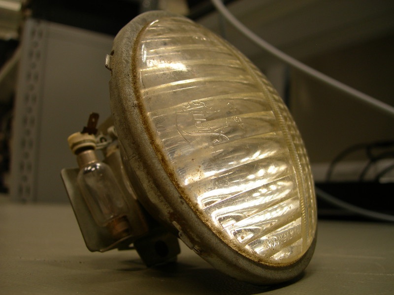

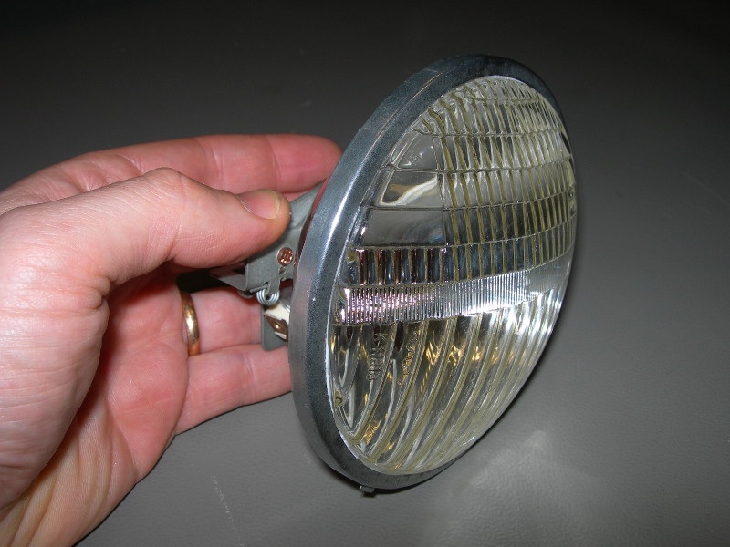

Racimolando info qui e la ho restaurato il faro anteriore Siem
Questo lo stato di fatto
102,26 KB
123,06 KB
113,69 KB

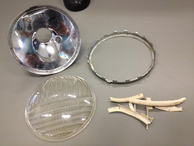

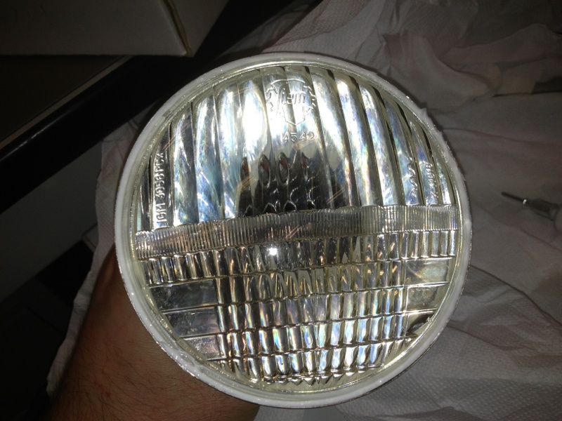

Ho aperto delicatamente le graffette della ghiera in metallo, prestando attenzione a non scheggiare la parabola. Quest'ultima era ben messa, e' stata solo pulita accuratamente con cotone idrofilo ed alcol isopropilico . Ho rimosso la vecchia guarnizione (47 anni)
Vetro lavato con acqua e svelto, portalampada spolverato ed abbondante lavaggio con spray per contatti elettrici
93,78 KB
98,13 KB
Ho applicato un nuovo sigillante non acetico tra parabola e vetro, e , dopo aver lucidato con Cif + paglietta ( e polish me guiars dopo)la ghiera cromata , ho richiuso il tutto ri-crimpando le graffette .

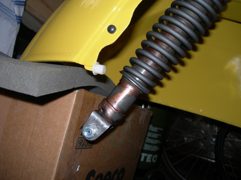

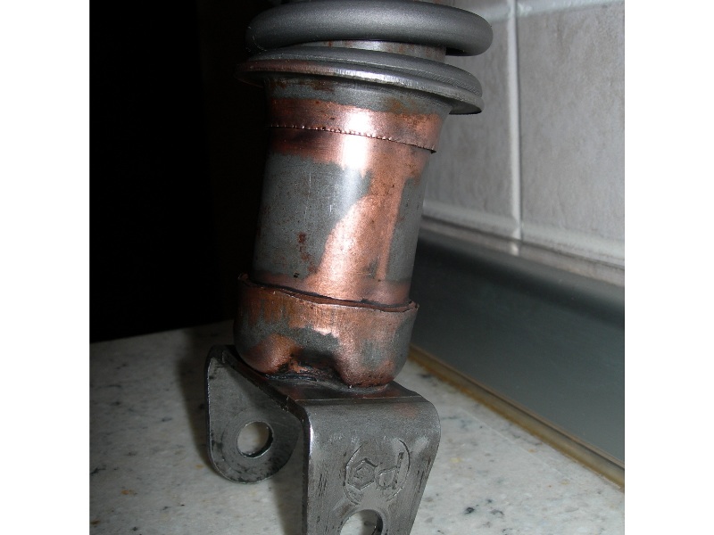

Dopo aver sezionato l'ammortizzatore posteriore ET3 ( non manutenibile) mi stavo
apprestando a saldarlo e modificarlo per caricarlo con nuovo olio e poterci fare manutenzione anche in futuro.
Tuttavia per la fretta di montare il blocco motore, ho accantonato un attimo il progetto e mi ero messo a ripulire l'altro ammortizzatore recuperato alla mostra scambio di Novegro ( foto a pag 6)
Era bruttino e verniciato alla cani dis penis di nero.
Grattandolo per benino ne è' uscito un bel lavoro, con ramatura e fosfatazione originali.
Pur non essendo apribile , ha un buon affondo ed estensione e non perde olio.
Quindi una velatura di trasparente opaco, nuova molla fosfatata, e montato!
Me gusta mucho
