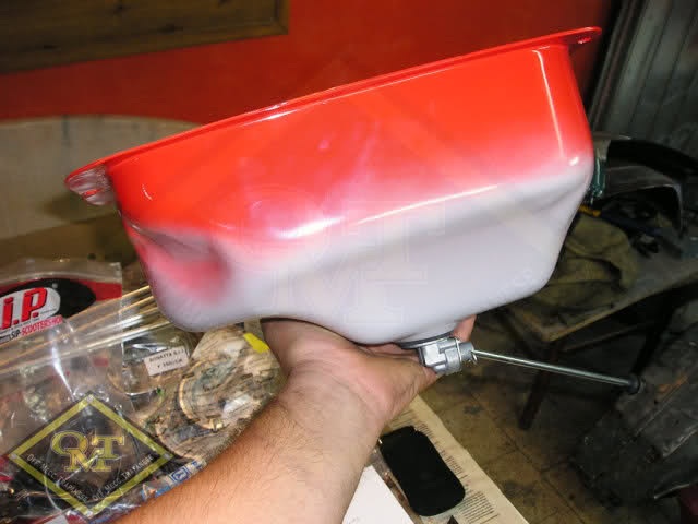

Obo ha scritto:
ottimissimo lavoro del carrozziere!
il serbatoio sfumato sotto sembra bianco?!
È il fondo grigio chiaro
Maestro Tony San insegna

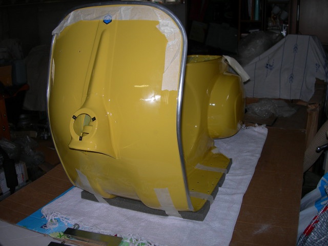

Il rimontaggio procede con moolta calma.
Ho iniziato col montare il bordoscudo e qualche piccolo dettaglio tipo scudetto e placchetta posteriore.
Ieri ho inserito il nuovo impianto elettrico e domani mi appresto con le nuove guaine dei vari rinvii e comandi.

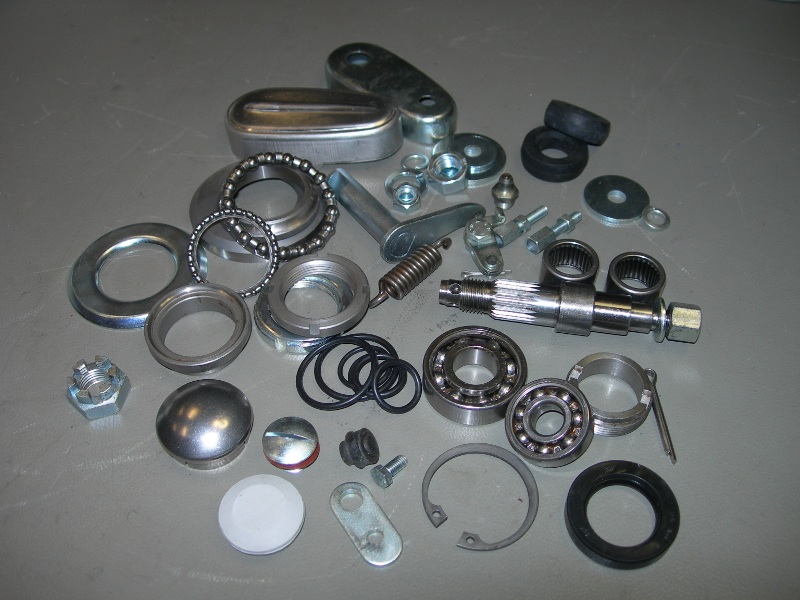

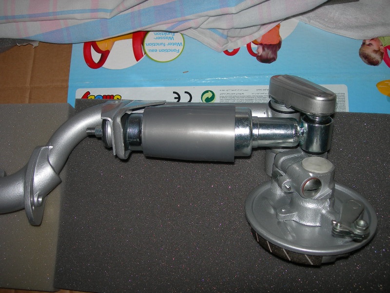

Intanto, si procede con il rimontaggio dell’avantreno (ed il suo hardware)
170,69 KB
149,1 KB

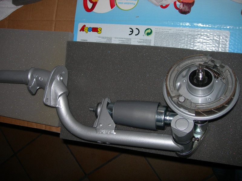

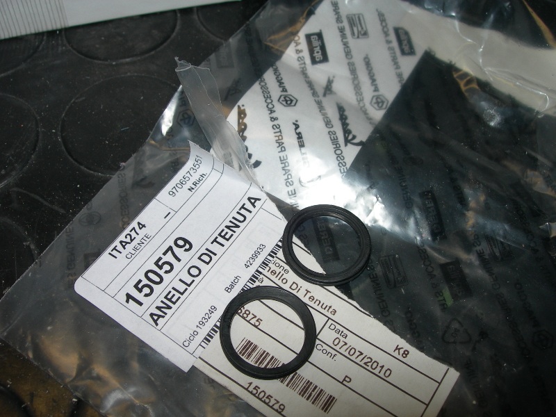

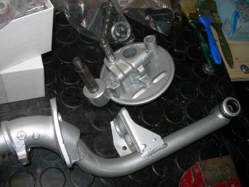

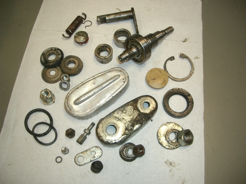

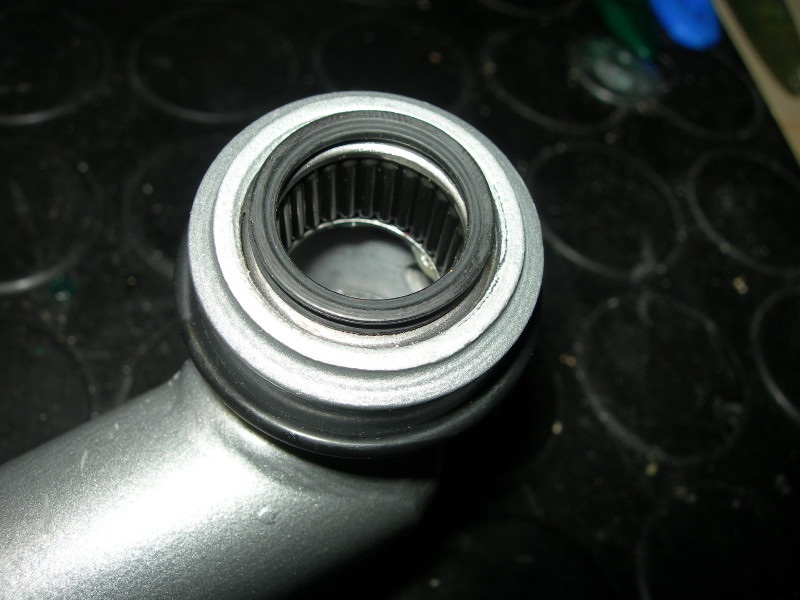

In settimana ho recuperato gli introvabili OR doppio labbro , unico particolare che mi mancava, ed ho così iniziato ad assemblare l'avantreno.
162,63 KB

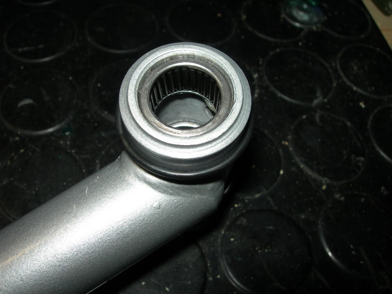

Ho inserito i nuovi cuscinetti a rulli lasciando uno scalino di circa 2 mm, per lo spazio dei suddetti OR
119,99 KB
113,54 KB
157,09 KB
187,72 KB
169,2 KB

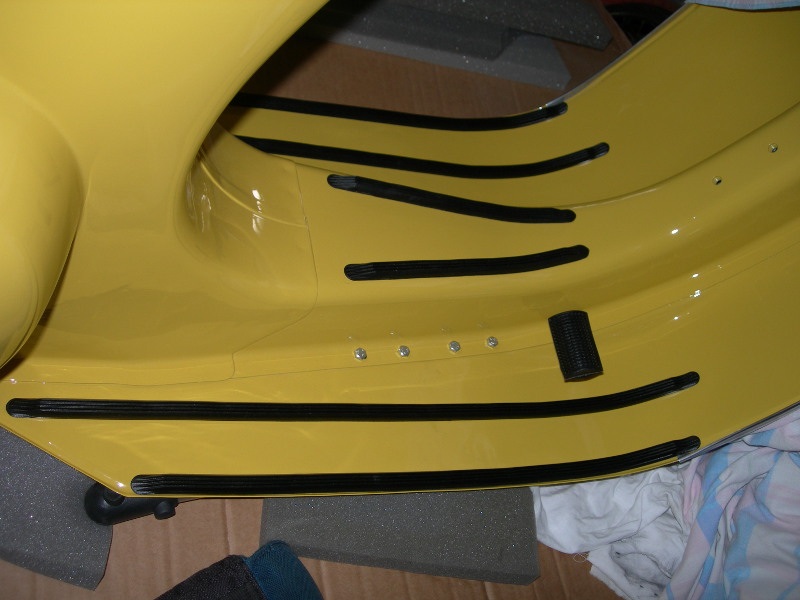

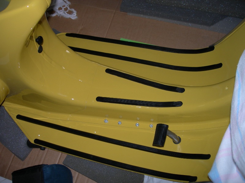

Listelli pedana: acqua bollente e un po' di vaselina entrate da sole (Rocco insegna )
114,66 KB
107,77 KB

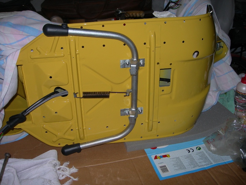

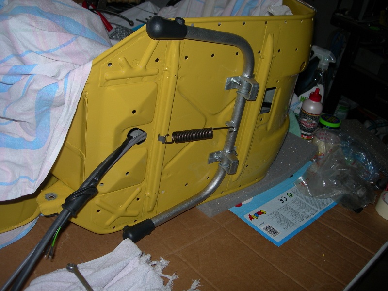

Un piccolo errore c'è! hai montato le staffe del cavaletto al contrario... la parte lunga va verso la ruota anteriore e serve a fermare il cavaletto senza rovinare o far piegare la pedana.
Aspetto di vederla finita! bravo!
exstreme
Città: Rivoli
208 Messaggi
Inserito il - 02/05/2013 : 13:53:22  Mostra Profilo Invia a exstreme un Messaggio Privato
Alchimist ha scritto:
Complimenti per il lavoro! secondo me uno dei migliori restauri visti sul forum!
Ops
Hai ragione! Che errore grossolano
Ho guardato solo la convergenza dei fori verso lo scudo, ma non ho tenuto conto che potessero essere invertiti..
Rimedio al più presto!

Appropisito di cavalletto,
ti consiglio di aggiungere un rinforzo tra la pedana e le due staffette,
così da tenere la pedana sollevata,
senza il rischio che poggi direttamente dul tubo del cavalletto finendo inevitabilmente con il piegarsi ed abbozzarsi!
exstreme
Città: Rivoli
208 Messaggi
Inserito il - 02/05/2013 : 16:06:10  Mostra Profilo Invia a exstreme un Messaggio Privato
Grazie per i feedback ....troppo buoni !
Drago , intendi un lamierino pinzata tra staffa e pedana, con stessa sagoma ed interasse fori?
Buona idea! L'ideale sarebbe ferro, ma se andassi di ergal 7075 (sp 2mm)che abbonda nel mio laboratorio? Che dici?
drago9346
Sampei
Città: Frosinone
697 Messaggi
Inserito il - 02/05/2013 : 16:24:56  Mostra Profilo Invia a drago9346 un Messaggio Privato
Io non avendo ampia scelta sul materiale ho usato un semplice rettangolo in alluminio (quindi unico pezzo),
ho praticato i 4 fori delle staffette e l'ho posizionato tra pedana e le staffette appunto.
Il risultato è che il cavalletto non poggia più sulla pedana,
evitando che con il passare degli anni si creasse quel famoso avvallamento che moltissime Vespe hanno,
specie se la si accende senza prima scavallettare!
Poi ho anche avvolto del nastro nella parte del cavalletto che si trova nel mezzo tra le staffette,
così il cavalletto poggia sulla parte della pedana più resistente (cioè dove passa il tunnel) tramite lo spessore creato dagli avvolgimenti del nastro,
questo per evitare che si creasse troppo peso sulle viti che reggono le due staffe,
poi posto un foto...
