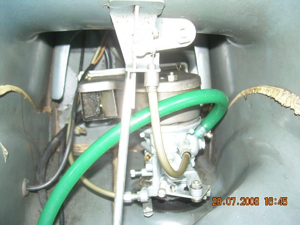

Inserito il - 24/05/2013 : 12:32:52  Mostra Profilo Invia a et3jeans1976 un Messaggio Privato
non riesco a capire cosa c'entri la leva dello starter con la molla di ritorno della saracinesca.
in ogni caso ti metto una foto del carburatore del mio ET3, che a parte le dimensioni, non cambia nulla rispetto a quello di una 50.
l'importante sono i collegamenti dei cavi
spero possa esserti di aiuto anche se è un po' sovraesposta.
78,9 KB

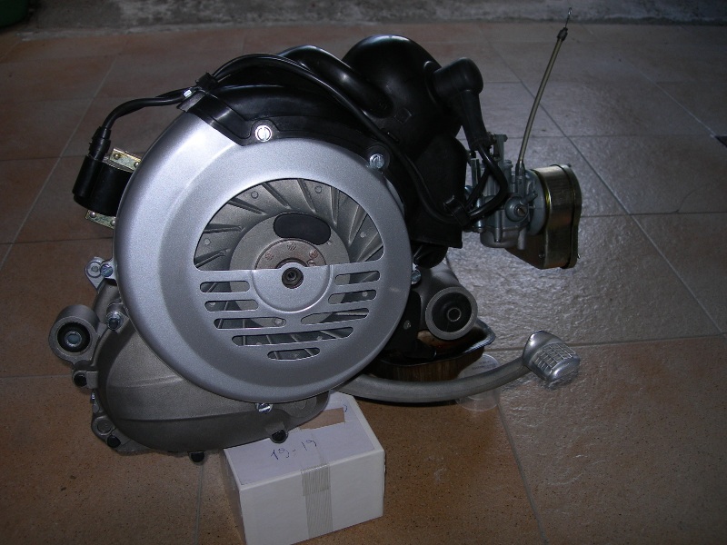

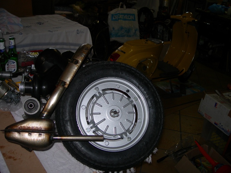

Inserito il - 27/05/2013 : 16:27:28  Mostra Profilo Invia a exstreme un Messaggio Privato

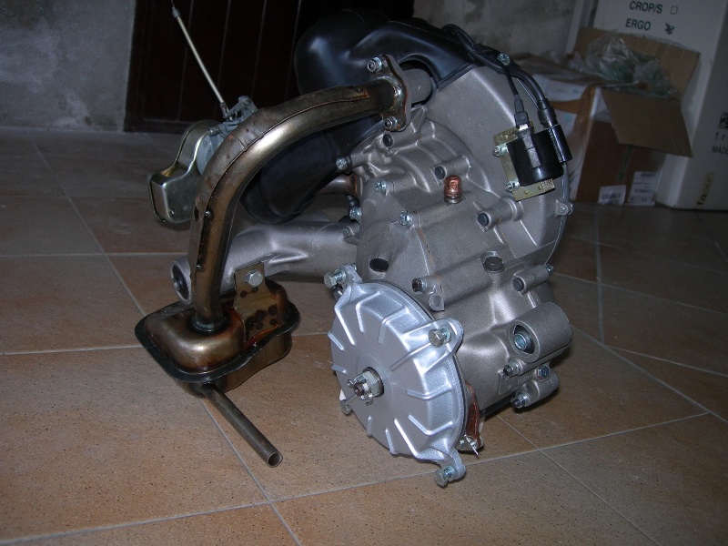

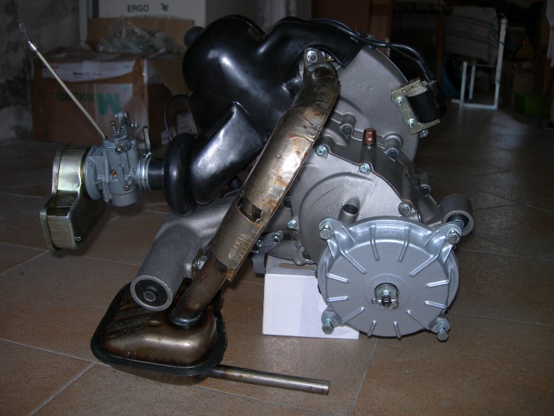

Questo e' il blocco pronto prima che lo infilassi sul telaio.
157,05 KB
152,56 KB
163,62 KB
143,48 KB

Inserito il - 27/05/2013 : 16:42:17  Mostra Profilo Invia a n/a (ex N0t4r) un Messaggio Privato
Ottimo direi
Ma sei riuscito a trovare una marmitta fondo di magazzino oppure hai fatto tu il virato oro alla vecchia?

Inserito il - 27/05/2013 : 16:46:24  Mostra Profilo Invia a exstreme un Messaggio Privato
Fondo di magazzino !

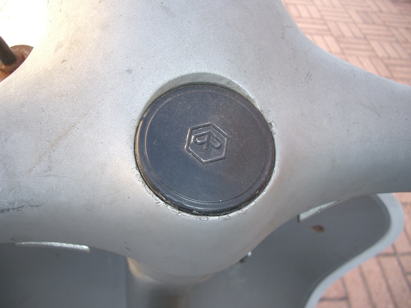

Davvero bellissima exstreme!!! qualità nei particolari impressionante!!!..faccio una domanda (da restauratore mooooolto lento di 50R stesso anno) che magari potrà tornare utile anche a te ..il tappo tondo in plastica che chiude il manubrio andrà in tinta o sverniciato??

Ottimo, un'altra coscritta , quindi papabile texas pure lei (o chiaro di luna o blu marine )!
La mia aveva il tappo nero , quindi una '76 seconda metà (2* serie 2* versione) pur avendo su libretto come prima immatricolazione 22/04/76.
Che numero di telaio hai?
Per quel che ne so se fosse una 2* serie ma fine 1* versione potrebbe averlo in tinta.
Lascio la parola ai più esperti però...

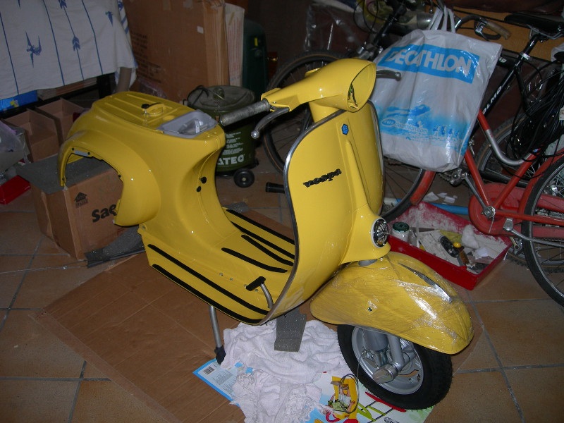

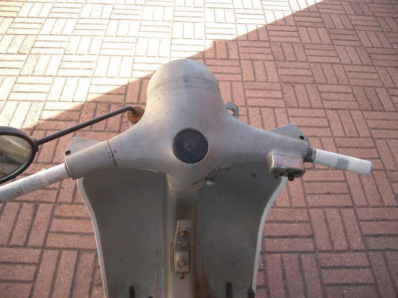

Questo era lo stato di fatto quando "l'ho accolta in famiglia"
174,28 KB
129,5 KB

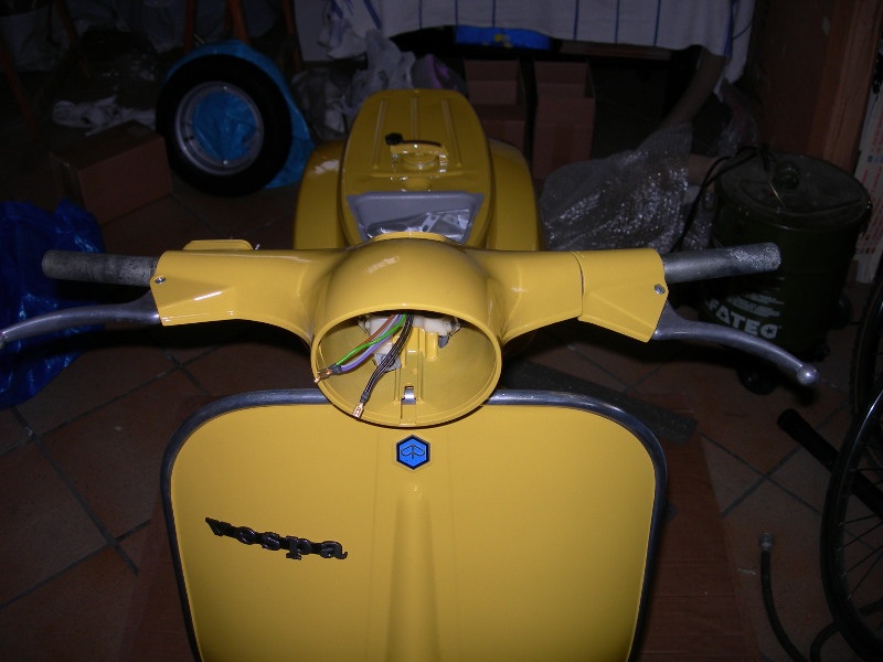

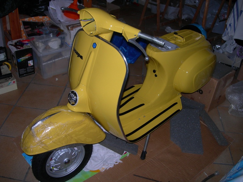

Proseguo con il montaggio: ci siamo quasi!!
Sono febbricitante, non vedo l'ora di scorrazzarci per le campagne, a parte la bella stagione ed il sole ....manca davvero poco.
Domani , prole permettendo, dovrei collegate l'impianto elettrico alla presa BT e tutti i rinvii (freni frizione e cambio, gas ed aria già ok)
A quel punto mancherebbe solo il serbatoio (previa prova di tenuta stand-alone )
e poi via al setup dinamico on the road per le regolazioni di fino

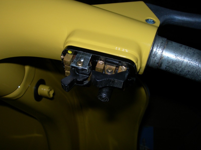

Manubrio (a cui ho gia' aggiunto manopole e faro temporaneamente.
167,27 KB
103,7 KB
147,63 KB
Devio Siem originale, praticamente perfetto, ho dovuto cambiare però il coperchio cromato per una micro crepa ( recuperato a Novegro con 5€)

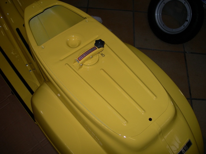

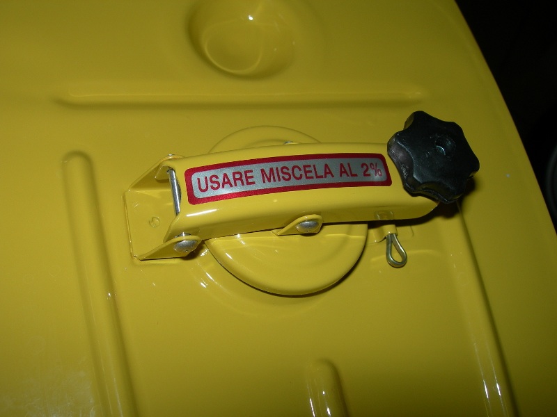

Sono particolarmente soddisfatto di come il serbatoio sia venuto.
Ci ho messo particolare attenzione, più del resto.
Ho visto molti restauri in cui il traversino di chiusura non veniva disassemblato dal tappo ( o addirittura nemmeno rimossi entrambi dal serbatoio) quindi parte interna non sabbiata o comunque non verniciata a regola d'arte).
Poi quando verniciati, di conseguenza anche venivano verniciati anche i ribattini.
Io ho smontato tutto , ho vincolato il tappo sul serbatoio con un giro di termocolla, ho sabbiato fondato e verniciato accuratamente in ogni angolo. (Parte interna del tappo e bocca del serbatoio risultano quindi lamiera a vista come in origine).
Per i ribattini ne ho recuperato 2 di derivazione avionica alodinati torniti ed accorciati a misura.Piccolo foro per permettere la ribattitura ideale et voila' !
La chicca: sono riuscito a recuperare la guarnizione originale rossa (non particolarmente secca) , sulla quale ho applicato un trattamento ravvivante gomma.
Il serbatoio e' stato inoltre tankerizzato

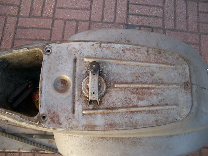

Prima era in queste condizioni
187,47 KB
Ora molto meglio
100,92 KB
90,52 KB
