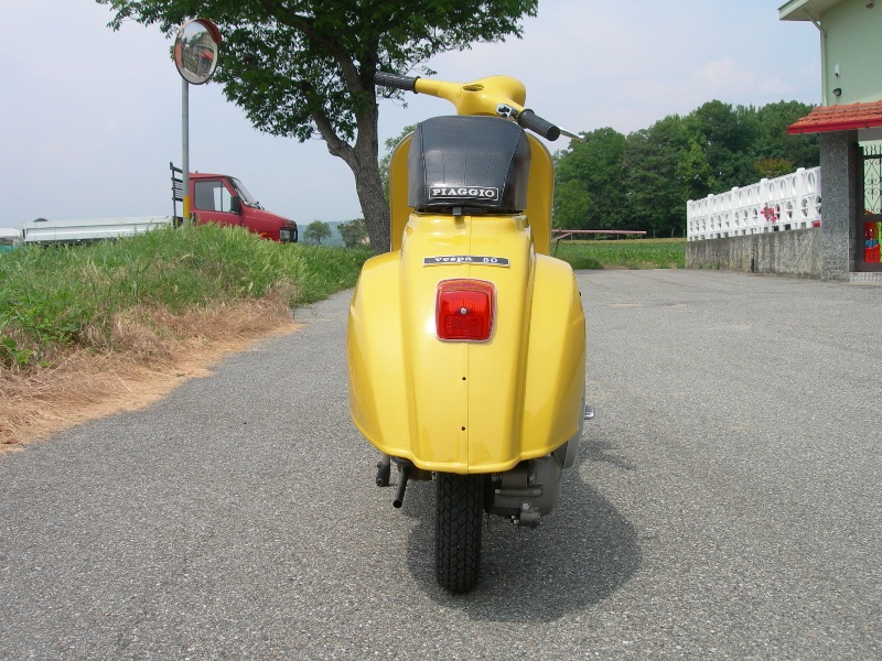

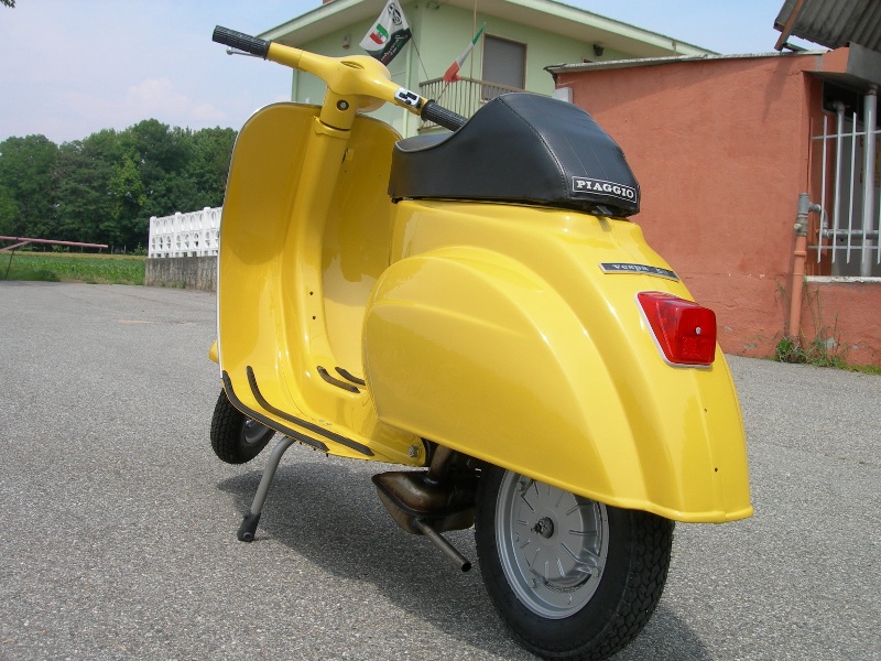

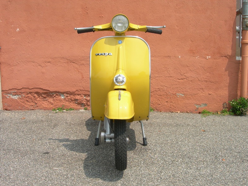

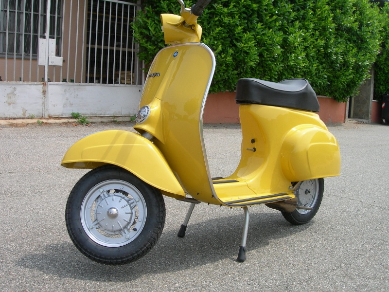

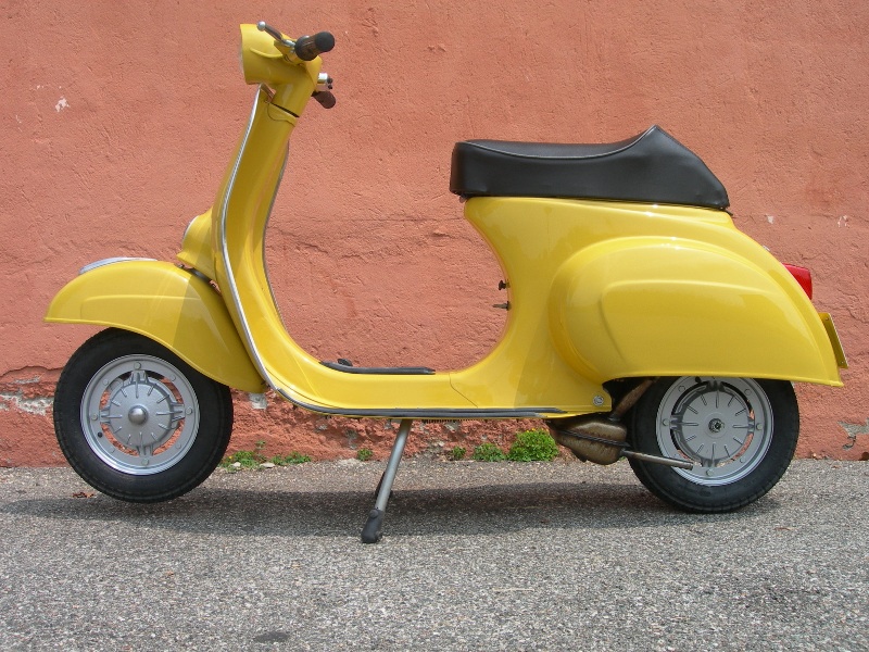

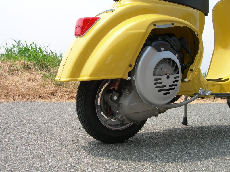

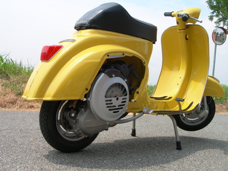

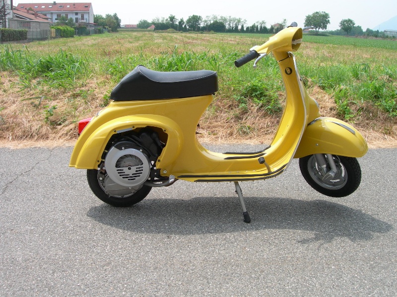

Complice il bel tempo, sabato mattina, finalmente il battesimo su strada: dopo 9 mesi di fatiche il primo giro ufficiale….Spero il primo di tanti!
Oggettivamente molto soddisfatto, il motore gira davvero bene e le marce entrano tutte bene.
Ecco le foto della Texana!!
268,97 KB
212,78 KB
193,06 KB
228,89 KB
193,41 KB
233,77 KB

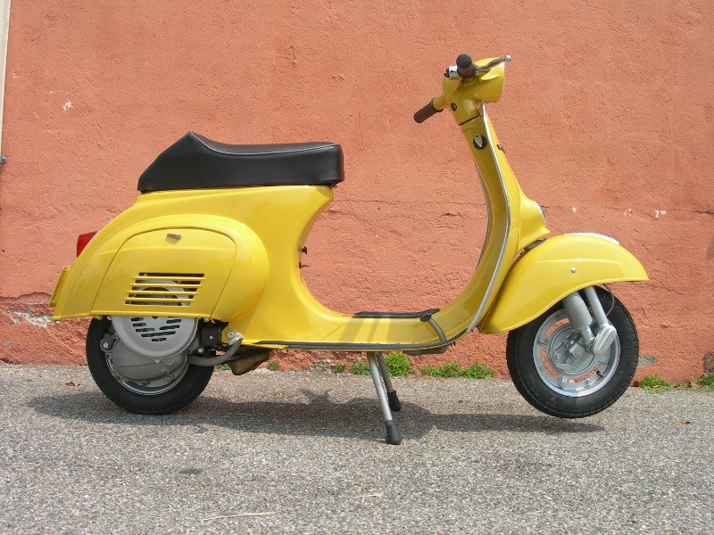

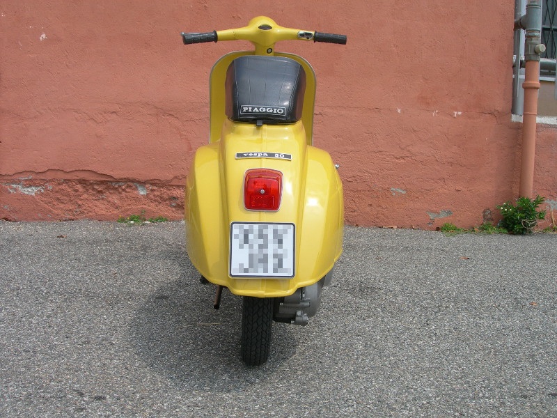

Ho fatto qualche altro scatto (pre revisione) per FMI.
Vanno bene queste 4 qui sotto (delle nove richieste)?

Foto ok... certo uno sfondo bianco ed uniforme sarebbe stato meglio, ma certamente anche così andrà bene.
Rinnovo i complimenti per la vespa
