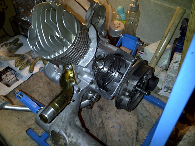

montato il gruppo termico ed il condotto di aspirazione
domani tocca alla frizione, da smontare, cambiare dischi e rimontare (dopo il bagnetto in olio)
oggi ho comprato il sae30 al leroy merlin, 0,6 lt per 6 euro
123,37 KB

ragazzi, temo di avere un problema...
oggi ho montato la frizione e mi sono accorto che facendo ruotare la campana, tutto nel motore ruota, ma si sente un rumore metallico, come di qualcosa che tocca (mi pare) nella messa in moto...
clang clang clang...
se abbasso la pedivella della messa in moto, tutto gira bene... (albero motore, primaria, secondaria, albero ruota)
non capisco!!!
(come si fa a ripiegare la rondella sotto al dado della frizione?!?)
Fabio
"And now Princess Vespa, I have you in my clutches, to have my wicked way with you, the way I want to." (Dark Helmet - Spaceballs)
Powered by:
Apple macmini2011 - /F/I/A/T/ Panda NP - Gilera Fuoco 500ie
My history on two wheels:
Inserito il - 03/10/2012 : 20:12:58  Mostra Profilo  Visita l'Homepage di poeta  Clicca per vedere l'indirizzo MSN di poeta Invia a poeta un Messaggio Privato
allora.... di fasi hai 44 e 360-250 ovvero 110...
lo scarico bassino darà coppia, lascialo com'è....
la rondella una volta serrato il dado prendi un cacciavite a taglio e facendo leva sul lembo laterale della rondella lo pieghi adosso al dado... fai leva e si piega a fermo... se non chiudi i carter gli ingranaggi non si posizionano bene.. prova a chiudere prima "senza albero" e vedere che tutto sia OK, poi riapri, niente guarnizioni e pick, solo per provare...

Inserito il - 04/10/2012 : 19:15:04  Mostra Profilo  Visita l'Homepage di Fabio-san Invia a Fabio-san un Messaggio Privato
ragazzi, ho capito il problema!!!
o meglio, non c'e' alcun problema!!!
il motore montato con la leva d'avviamento sul supporto motore (quello blu che si vede nelle foto) non e' perfetto e la leva resta leggermente abbassata, da qui il rumore!!!
se si toglie la leva d'avviamento e si fa girare la frizione a mano non c'e' alcun rumore clang clang clang!!!
cmq oggi ho fatto lavori di contorno:
- pulizia coperchio frizione
- pulizia piatto ganasce
- intagliate le ganasce con 3x solchi a 45°
- tagliato lo sfiato olio (come da faq per mettere tubicino)
- smontato il carburatore
i getti sono:
- minimo 45
- avviamento 60
- massimo74
domani li vado a prendere più grandi e prendo il kit revisione dell'orto
