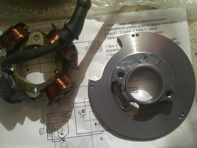

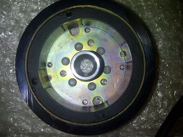

rieccomi... non sono scapapto, solo che ho avuto un weekend di studio difficile
finalmente oggi pomeriggio, per ben 20 minuti, ho avuto tempo di guardare l'accensione polini...
vi posto un paio di foto, del piatto, dello statore e del volano
l'intaglio nel piatto statore va in basso a sx, guardando il carter motore e la "bobina nera" va in basso

Inserito il - 23/10/2012 : 20:19:11  Mostra Profilo  Visita l'Homepage di poeta  Clicca per vedere l'indirizzo MSN di poeta Invia a poeta un Messaggio Privato
sorprendete la qualità della camma centrale di generose dimensioni ancorata al volano a quattro poli tramite sei ribbatini evidentemente molto robusti...
si apprezza nella foto del volano girato anche la bilanciatura ottenuta applicando due fori sulla corona esterna... il volano di dimensioni decenti che non ostacola i travasi (modifiche standart), il piatto di supporto delle bobine in alluminio lavorato...
le 4 bobine solide e con avvolgimento di rame di spessore importante a beneficio della solidità...
cavolo sembra OTTIMA per materiali e volano questa accensione!

Inserito il - 23/10/2012 : 21:53:11  Mostra Profilo  Visita l'Homepage di Fabio-san Invia a Fabio-san un Messaggio Privato
grazie per i complimenti
ma ora si tratta di montarla bene e farla funzionare!!!

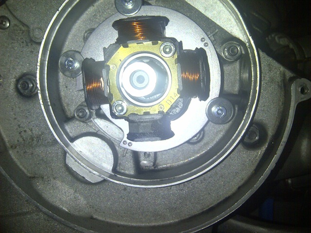

ecco una foto del posizionamento dello statore, con i riferimenti sul piattello e quelli sul carter
come da istruzioni polini, il riferimento da seguire e' la lineetta in mezzo ai puntini, in basso a sinistra
nel kit di montaggio viene data anche un gommotto a forma di imbuto che parrebbe andare sull'albero motore... io non l'ho montato perche' non ho capito come vada montato!!!
