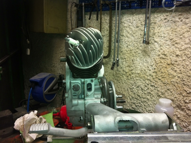

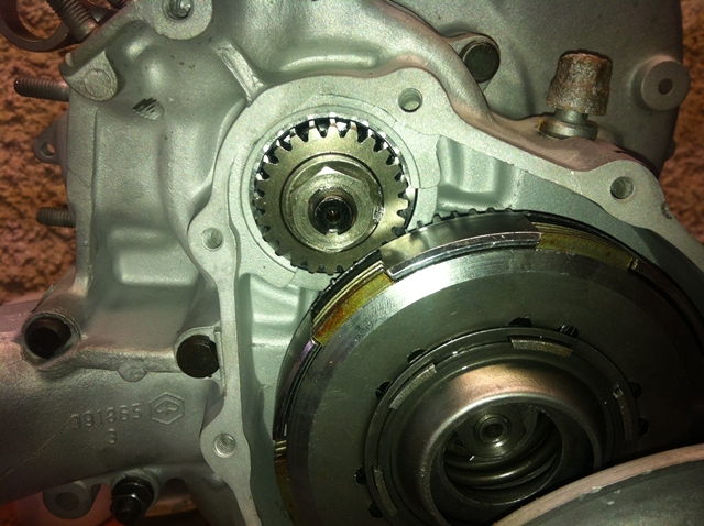

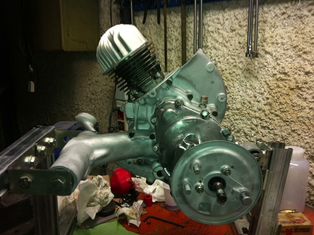

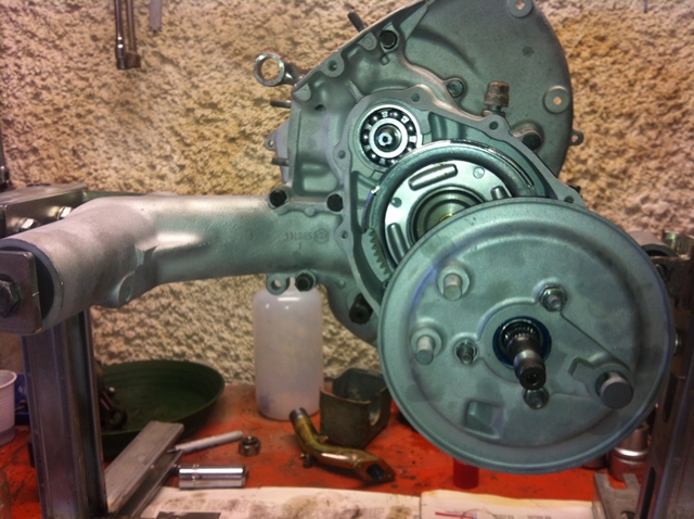

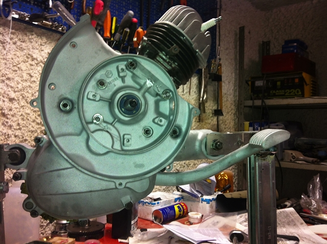

fabio tutto ok...rimanotato quasi tutto ..

ti hai risolto?

ottimo lavoro, pulito e bello da vedere.
nel chiudere hai avuto qualche problema che non girasse libero l' albero o il cambio?

motore chiuso!
seguendo i consigli (piatto ganasce, leva avviamento, ...) il carter si e' chiuso facilmente
io ho preferito tenere l'albero motore montato sul lato frizione
la guarnizione l'ho bagnata con l'olio (l'altro giorno) e non ho messo pasta rossa; nel tirare viti e bulloni si vedeva che faceva la goccia d'olio
montata anche la primaria => la rondella speciale va ripiegata sul dado?
domani, se riesco, o la frizione o la testa/cilindro

In che senso la primaria fabio....vuoi dire in pignoncino? non penso che si possa chiudere il motore senza la campana..anche perchè bisogna montarla prima dell'albero del cambio...altrimenti non entra..!!!

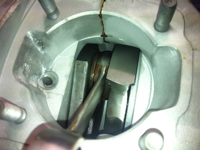

Ragazzi per via del mio lavoro ho la possibilita di scegliere lo spessore ed il tipo di materiale per fare la guarnizione...da carta normale a carta simil amianto fino a finire al quella di grafite adesiva...ho montato il tutto con guarnizione presente nel kit..ma comuque di carta ritagliandola spessore inferiore a 0.5 mm la cosa che ho notato è che come dice il poeta la compressione è impressionante tanto che ho pensato che ci fosse qualcosa che non andava cosi ho tolto la candela e tutto girava bene..cmq non ho fatto caso all'apertura dei travasi ..domani smonterò di nuovo la testata anche per misurare le fasi.
secondo voi la guarnizione in grafite è meglio...

Inserito il - 30/09/2012 : 21:08:54  Mostra Profilo  Visita l'Homepage di poeta  Clicca per vedere l'indirizzo MSN di poeta Invia a poeta un Messaggio Privato
Monta il voilano sull'ìasse con la sola mezzaluna e prova ad azionare la pedivella solo allora con la candela messa per valutare la compressione.... comunque domani leva la testata e guarda i travasi interni con il pistone al PMI....
dopodichè smonta il cilindro (4 dadi) e mettici una bella guarnizione di cartone per guarnizionbi del ricambiats ad 0,5-0,6mm serrata umida di olio si comprime a 0,3mm... cambia poco, ma qualcosina migliora....
il 102 POLINI è troppo compresso....
