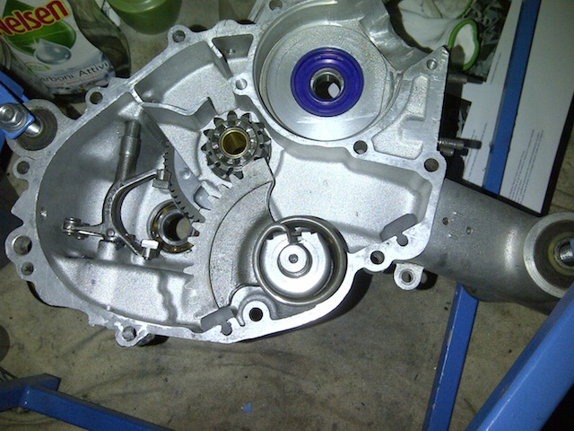

walter, mi faresti una foto del selettore delle marce, per capire la posizione di quello interno rispetto all'angolazione della ruota esterna?
non vorrei aver installato la spina di 90° sbagliata

quale spina fabio ? metti una foto cosi la confrontiamo con la mia ...

non puoi sbagliare..... semmai sarà di 180° ma è impossibile.... non ti entrerà l'asse con ingranaggi

quando si monta l'albero del cambio, e' meglio montarlo nel motore con gli ingranaggi delle marce già inseriti o meglio prima l'albero "nudo", infilare i pattini nella crociera e poi gli ingranaggi delle marce?

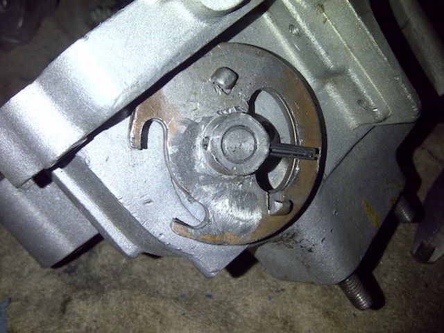

quello che vorrei capire e' la posizione relativa del selettore del cambio (la posizione dei pattini) rispetto al montaggio della "ruota esterna" dove agganci i cavi del cambio

ps: la spina e' poi stata accorciata, non preoccupatevi
pps: il mio dubbio nasce dal fatto che la ruota esterna del selettore ha due coppie di fori a 90° ciascuna... penso siano state fatte dal precedente proprietario!!!

va bene così come posizione, monta con tutte le marce montate e mentre monti tutto il gruppo cerca di tirare il più possibile verso fuori i pattini e il gruppo di ingranaggi entra da obliquo e poi dritto in asse al cuscinetto

lo spinotto è conico, quelllo che metterai ho dei dubbi altroci...
lo spinotto originale si trova dappertutto
quella che ho su e' una spina elastica, come quella che ho tirato giu'
la presa e' buona

Fabio vai tranquilla per la spina ...essendo elastica diventerà conica una volta dentro...pulisci bene l'albero...inseriscile senza gli ingranaggi delle marce fallo entrare obliquo verso la messa in moto togli pero la vite che blocca la frochetta cosi' avrà più giuco metti i pattini un po' ad inbuto e se serve con qualche leggera martellata con martello in gomma entrerà...il cuscinetto ruota è possibile che esca dalla sua sede quindi o monti prima il piatto ganasce oppure lo monterai dopo e il cuscinetto tornerà nella sua posizione.
Successivamente inserisci gli ingranaggi delle marce facendo attenzione a mettere il bordo che sporge vero di te...se hai problemi hai mess in pm...
