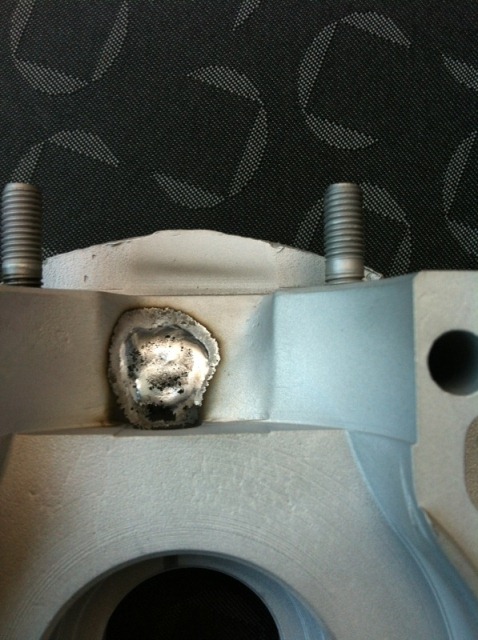

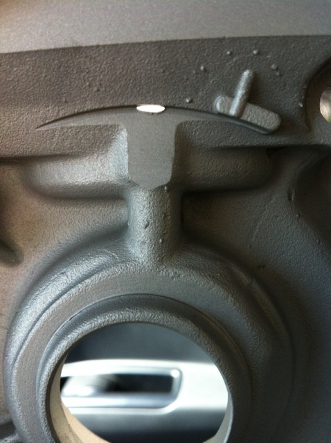

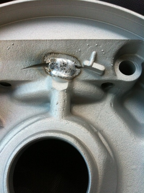

Ragazzi per fortuna che ho voluto sabbiare di nuovo travasi e valvola...guardate un pò cosa è uscito fuori?
88,47 KB
Per fortuna che sono riuscito a rimediare con una saldatura...!!!!
95,5 KB
98,87 KB

Inserito il - 27/09/2012 : 20:06:24  Mostra Profilo  Visita l'Homepage di Fabio-san Invia a Fabio-san un Messaggio Privato
accidenti... hai forse esagerato con i travasi?!?

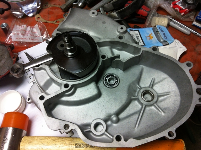

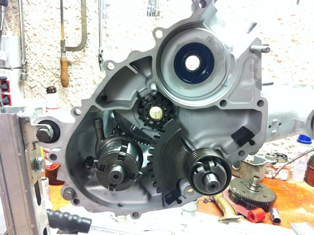

I lavori proseguono
261,78 KB
278,3 KB

allora, i lavori procedono anche dalle mie parti
1) crociera nuova montata
2) ingranaggi del cambio montati
3) albero del cambio infilato => quanto va infilato? se non riesco a cambiare le marce a mano, agendo sul selettore esterno, vuol dire che c'e' qualcosa che non va bene?
4) guarnizione disposta ed oliata
5) albero inserito... e qui iniziano i problemi!!!
se metto l'labero in ciascun semicarter, prima di chiudere il motore, l'albero gira bene e non tocca da nessun parte; quando provo ad accoppiare i carter, l'albero non gira piu' bello liscio e sembra toccare da qualche parte!
inoltre trovo difficoltoso chiudere i carter; questi si avvicinano poco in zona cambio, si avvicinano bene in zona cilindro
help me!!!
