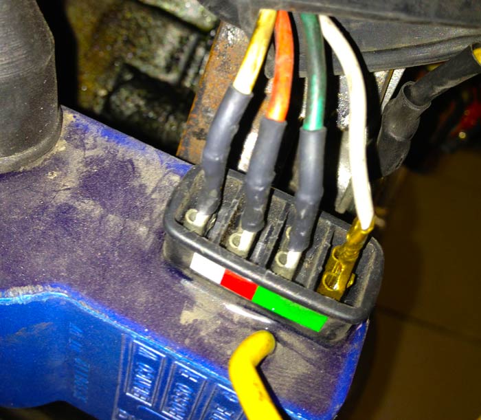

FRA2 grazie per la tua disponibilità... purtroppo è proprio questo che mi spinge a provar di risolvere con voi i problemi... i meccanici dalle mie parti si pagan a oro e fanno certe schifezze.... X loro è normale che la vespa perda olio e benza.... è normale che fulmini lampadine.
cmq ho fatto la foto che mi chiedevi...
spero ci aiuti..

allora fin qui c'è ampia visione della "porcata". tutti i colori fuori posto...
il 1° passo lo abbiamo fatto...
adesso mi serve di sapere i colori delle singole bobine come ti ho assegnato il link di prima sulla verifica degli statori.
l'unico filo buono è quello nero.
cmq per fare un buon lavoro fatto bene devi staccare tutto ed avere lo statore sul tavolo. tanto sono attaccati in modo errato e li devi staccare.
fai anche una foto sulla centralina in modo che si vedano le colorazioni e le posizione dei loro fili. anche lì è tutto sbagliato. |

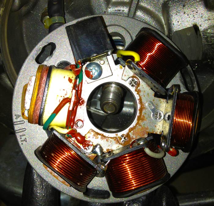

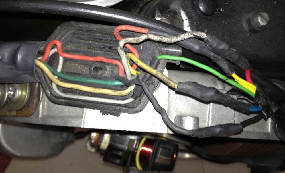

Inserito il - 16/02/2013 : 20:24:43
 72,29 KB
 106,85 KB
Perchè dici che son messi male i fili? non capisco...
 42,94 KB |

Si il volano va bene con la finestrella, le prime 200 America erano a puntine, il volano era in comune, cambiava il cono, da ricordare infatti che il corpo volano è identico tra puntine e elettronico, il cono a puntine ha la camma ed uno sfasamento di 15° rispetto al cono delle elettroniche.
Quello statore non è quello orignale o sbaglio? Potrebbe essere qui il motivo del tuo problema.........

Lo statore è collegato correttamente, il problema è un altro ed esattamente questo:
Quello statore è uno statore per arconaleno elestart, con 2 avvolgimenti a 12 volt quindi se metti tutte le lampade a 12 volt il problema scompare, in alternativa si può ricavare lo statore necessario (ormai introvabile) da un normale statore ad accensione elettronica interrompendo la serie tra la seconda e terza bobina. gli statori dei 200 anni 79 80 non hanno le tacche A e IT ma solo una tacca Vesponept |

Inserito il - 16/02/2013 : 21:43:19
Va bene sia la centralina che lo statore, come si vede nella scatola bt il bianco che va alla centralina è ingiallito, quindi guallo primo a sinistra, l ultimo a destra va bene bianco perchè nella scatola bt è giuntato con il verde che viene dal manubrio anche rosso e verde sono in posizione corretta.
Quindi è tutto collegato correttamente, andiamoci piano prima di far scollegare tutto................
Il problema sta solo nel fatto che lo statore è dell arco elestart.........

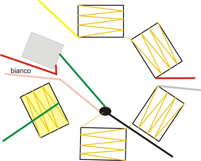

allora facendo riferimento allo scherma che ti ha fornito Viaggiatore (vedi qualche pagina dietro)
dovresti: 1 staccare il tuo filo blu dallo statore
2 Ponticellare i due fili del tuo statore il grigio e rosso, li nastri e li chiudi definitamente .
3 Staccare il filo Giallo dello statore dal filo blu della treccia.
4 ponticellare i fili del tuo impianto (treccia) i due gialli il rosso e il blu che abbiamo fatto un unico collegamento a 12V che teoricamente dovrebbe essere un unico filo tutto blu.
5 prendere un regolatore a tre vie come quello sul post di Mimmo la prima foto. e lo monti sul vano di ruota di scorta.
6 Prendere il filo giallo dallo statore (rimasto libero) prolungarlo fino al vano di ruota di scorta e collegare sullo statore al punto 1 "G" (sullo schema elettrico manco a farlo apposta è riferito il giallo) 7 prendere i fili ponticellati (quelli del punto 4) fare una prolunga fino al vano di ruota di scorta e collegare lo statore al punto 2 "G" 8 sul regolatore collegare il punto tre al telaio della vespa.
9 CAMBIARE tutte insieme le lampadine a 12v
