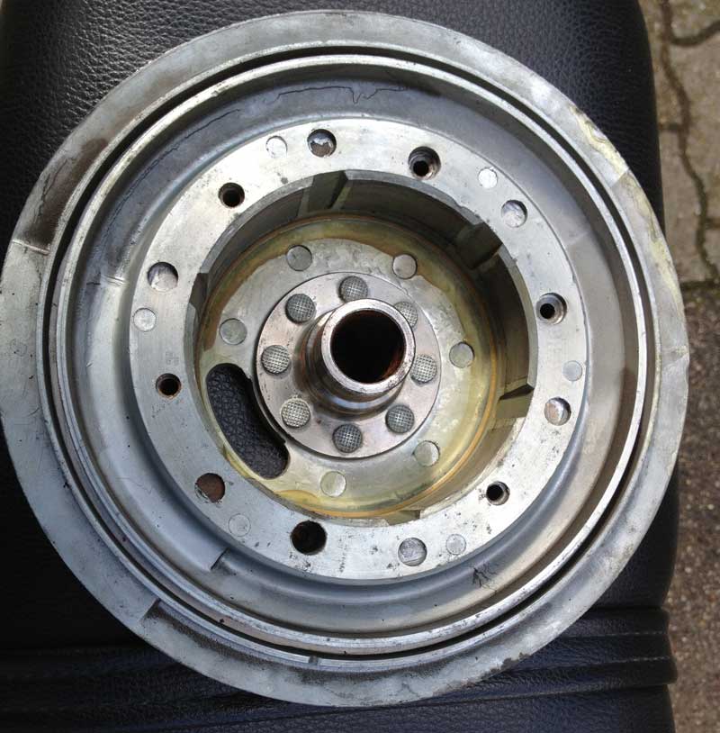

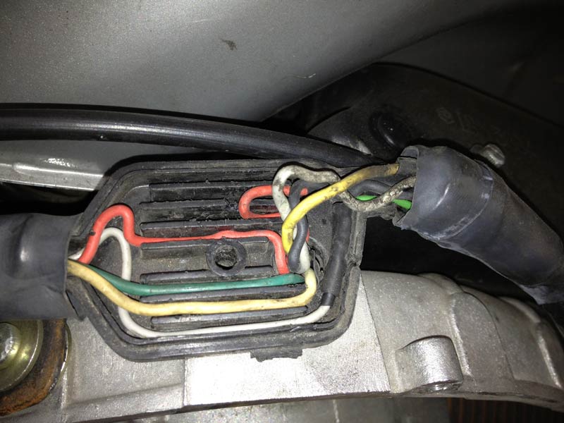

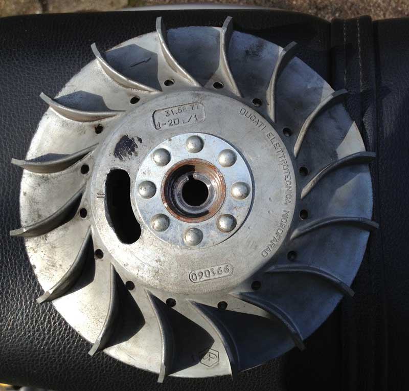

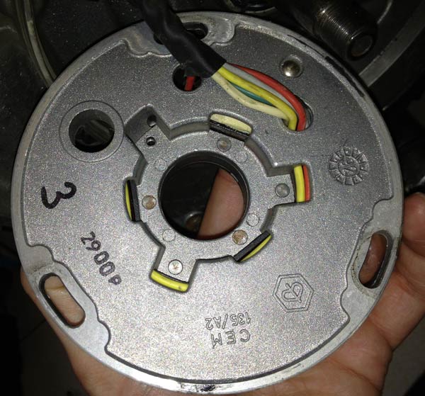

Inserito il - 15/02/2013 : 11:57:32
 90,82 KB
 65,34 KB
 85,22 KB |

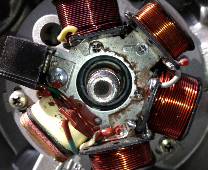

Inserito il - 15/02/2013 : 12:26:53
 67,62 KB
 68,76 KB

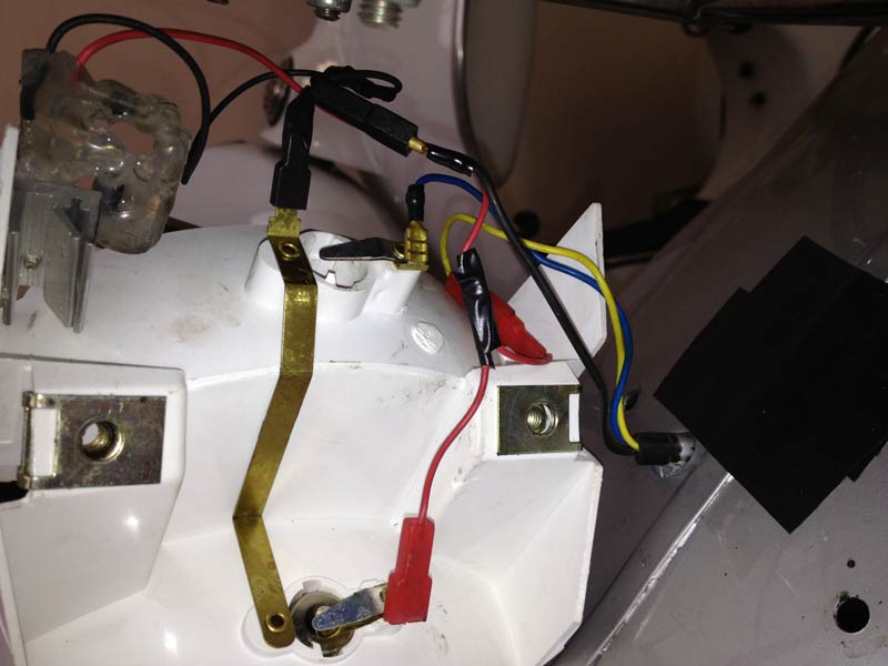

Ed ora... la Foto del retro del faro posteriore.. che oggi mi ha bruciato una nuova lampadina dello stop con motore in accellerazione..
NON è CHE DEVO TOGLIERE QUEL NASTRO ISOLANTE? per permettere alla linea nera(massa credo) di aderire alla carena?
 45,89 KB
grazie! aspetto vostri consigli.... e spero di uscirne da sto problemaccio! lo stop la sera al rientro mi serveee...
PS: mi spiace se talvolta non comprendo i vostri consigli... |

per cominciare, è la prima volta che vedo un volano con la finestra tipo puntine su uno statore elettronico... |

allora con calma devi sbrogliare la matassa.... ancora non mi è chiaro con quei colori dello statore dove sono attualmente collegati. credo che siano sbagliati i collegamenti... ma devo esser certo solo che hai aperto quella guaina della morsettiera. lo stop lo vediamo dopo... |

È un volano originalissimo... Un bel fondo di magazzino! Per quello che so il volano delle p200e è lo stesso della 200rally... Forse qlla é a puntine?
Fra di che altre foto hai bisogno?? Devo sguainare quale parte... Verso il volante o verso la bobina?

Allora comincia ad identificare i colore dei fili e facendo riferimento alla 3 foto di questo post http://www.vespaforever.net/forum/topic.asp?TOPIC_ID=32047
AntoYMCA
Città: Capurso
132 Messaggi |
Inserito il - 16/02/2013 : 08:55:49
| Bngiorno FRA2... Non capisco la tua indicazione; la terza foto é di uno statore 12v... Il mio è da 6v. .... Identificare i fili nulla scatoletta sopra il carter?? Grazie |
