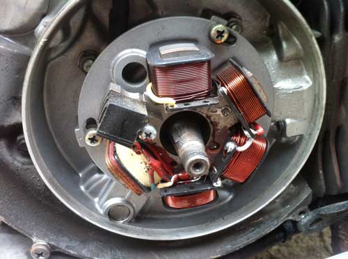

scusa.... ma che statore hai montato? puoi fare delle foto???
il p200e è tutto a 12V e ha anche il SUO REGOLATORE A 12V!!!!(quello a 3 contatti)...
perchè devi farti male con i 6V??????

vale sempre la foto dello statore... quella serie è un volano a 6 poli ma collegati individualmente... mi pare che escono con molti cavi ........ se i cavi fossero sminchiati fai presto a metterli in corto e fare 12 o più V
cmq sia le cose sono due, o revisioni lo statore,
o modifichi l'impianto (sempre sullo statore revisionato) facendo uscire a 12V con il regolatore originale a 3 poli... ..
a te la scelta...

non ricordo bene ma qualkuno mi indicò come verificare se l'impianto fosse un 6 o un 12 in base al numero dei fili che venivan fuori dallo statore...
dopo la verifica ho evinto fosse un 6v.
cmq ora tra le mani ho solo questa di foto...
vedo di farne presto altre..

giusto il vedere la tensione dell impianto dal n dei fili, se ne escono 7 (4+3) allora è un 6 volt, cmq tutti i px senza frecce sono a 6 volt e nessun px con le frecce è a 12 volt, questo statore l ha montato solo il p200e impianto a 6 volt con accensione elettronica, anche se si può benissimo trasformarlo a 12 o far diventare un 12 a 6 volt.......
La particolarità di questo impianto è che lo statore è del tipo "stellato" come quelli a 12 volt e monta lo stesso volano dei pe, pxe con frecce, mentre i 125/150 senza frecce montava uno statore con tre bobine e puntine con volano di misura diversa........
secondo il mio parere hai fatto bene a mettere il salvalampade che qualunque cosa se ne dica è molto utile, ovviamente un occhiata all impianto va sempre data......

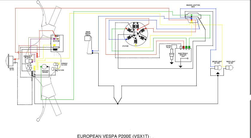

casomai dovesse servirti questo è lo schema elettrico del tuo 200
48,12 KB
27,94 KB
si si ho capito che è a 6V e poi non avendo le frecce non puo' avere l'impianto a 12V per alimentare il relè elettronico...
l'unica cosa che non capisco i colo ri dei fili che escono dall'impianto.
i 3 colori bianco-rosso-verde alimentano la centralina AT, ok fin lì ci siamo e non dovresti avere problemi altrimenti manco si accenderebbe il motore. ma controlla se il bianco è saldato sulla massa dello statore. dalla foto non sembra. o addirittura due bianchi saldati sulla bobina
SPERO CHE SIA LA QUALITA' DELLA FOTO che inganna
Comunque per alimentare la vespa x impianto luci i colori dei fili dovrebbero essere collegati in questo modo :
nero dovrebbe essere saldato a massa. E' LA MASSA DELLA VESPA
giallo è saldato su un capo della bobina in serie a quella vicina e l'altro capo della bobina è saldata a massa (due bobine in serie) per le LUCI
rosso è saldato a una estremità della bobina e l'altra è a massa per il CLACSON
blu è saldato a una estremità della bobina e l'altra è a massa è per lo STOP .
Ti informo che tutta la massa della vespa è collegata SOLO al fanalino posteriore. ecco perchè è importante che il fanale posteriore sia in ordine e abbia una buona massa con tanto di vernice grattata e rondella zingrata.
