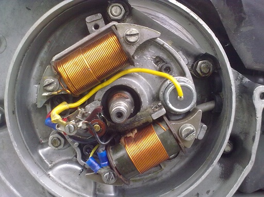

Nella mia 50N del 63 la fase a 19° è come da foto, le asole a battuta ruotando il piatto in senso antiorario.

mmm aspetta... ma sei sicuro che cosi è a 19°.. Aspettiamo il parere degli asperti... mi sembra troppo posticipato per essere a 19... Adesso vado subito a fare la foto del mio piu tardi la posto se riesco... Non vorrei che fosse sbagliato il mio e praticamente al contrario spostato di qualche mm piu al centro pero..

Ecco questo è il mio statore.. Scusate e molto sfuocata la foto ma al momento non trovavo la macchina fotografica adatta e le ho fatte con una un po scadente.. Cmq si vede bene la posizione dello statore e se guardate bene si vedono sulla sinistra i due trattini di fabbrica che dovrebbero indicare i 15 ° io cosi dovrei essere tra i sedici e 17... Corregetemi se sbaglio perchè l'anticipo è una di quelle cose che mi incasinano sempre....

ok.. perfetto grazie wasp76.. pero come c'e l'ha aromatico ossia la prima foto indica uno statore completamente anticipato.. Quindi io per andare a 15 gradi devo mettere lo statore come c'e l'ha lui .. cioè il motore gira in senso orario quindi lui e copletamente anticipato.. io invece sono quasi completamente ritardato... MA ragazzi non e che io ho l'anticipo sbagliato e sto facendo un casino per nulla..?????

mmm con le puntine puoi farne a meno della pistola, dato ke hai un 80 DR puoi mettere 17° guarda la faq, metti in mezzo alle asole. poi ti regoli di conseguenza ridardando man mano di 1 mm alla volta. e poi con un tubetto. ficchi nella testa.e ti trovi il PMS

sembri un pelo ritardato scs il gioco di parole ad occhio sui 16, Pulisci il filtro aria e carburatore, sx sfizio.monta una candela adatta tipo champion L78. avvita bene il cavo candela. alla bobina e alla pipetta. controlla che il filo che alimenta la bobina sia sano. distanza puntine, sui 0.3-0.4. se scoppia prova ad allontanarle 1 pelo. max 0.5 non di +.
