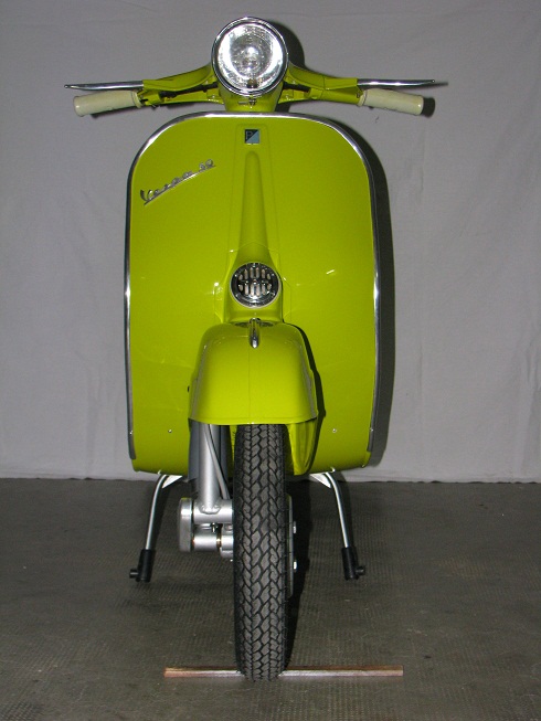

Inserito il - 15/09/2012 : 15:45:24  Mostra Profilo Invia a vespa50L un Messaggio Privato
Dopo aver montato il parafango ho messo anche la ruota e ho visto che il parafango era storto, meno male che ho fatto la prova cosi' oggi ho allentato le 3 viti del parafango e ho cercato di centrarlo, pero' guardando da davanti la cresta del parafango non è allineata col centro della gomma. Ma penso che debba rimanere cosi perchè ho visto la foto della 50L di roobson (stupenda) e vedo che anche la sua non è perpendicolare al centro della gomma:
http://www.vespaforever.net/Public/data/robsoon/201211224456_vespa%20b.JPG
