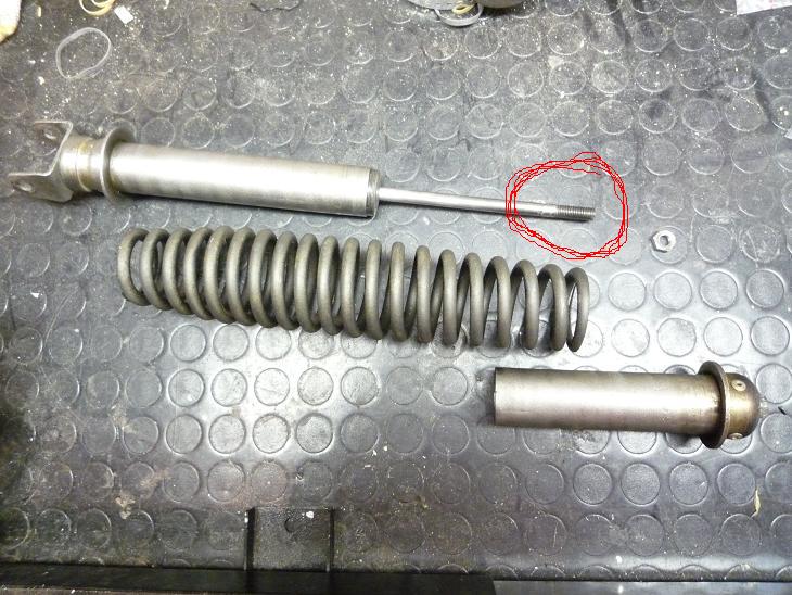

Ragazzi queste sono le foto e come risultato estetico a me non dispiacciono, solo che stamattina mi è venuto un dubbio atroce.. l'ammortizzatore posteriore come lo rimonto? Mi sa che non si rimonta più una volta smontato, perchè il bullone scende giù e non lo riesci ad avvvitare...
Ammo non originale.... e se scende lo stelo è scoppiato.... da buttare o trovi un ammo originale in fiera da revisionare oppure lo compri nuovo.... adesso li rifanno come gli originali, fosfatati e con ramatura....

L'ammortizzatore in testa dovrebbe avere una vite che esce per il fissaggio alla scocca , non la vedo.... !!! Quella vite non é altro che lo stelo dell'ammortizzatore che se scende facilmente significa che puó essere rotto o non ha l'olio. Ti allego la foto per farti capire meglio di cosa parlo. Poi gurdando bene la foto si vede anche che non é nemmeno assemblato definitivamente , ha il corpo ancora diviso !!

Quell'ammortizzatore non si può aprire.... Non è neanche originale Simile all originale lo trovi da " nero " e se non ricordo male anche zanghetopi

Ma io ho capito che l'ammortizzatore l'ha fatto lui cos'í e che questo é l'originale riverniciato...   |

Remo, se guardi bene la foto ti accorgi che non è originale... Mancano i colletti di saldatura..... Sarà stato sostituito nel tempo

Ciao ragazzi. Ho chiesto un po' in giro , a un meccanico e mi ha detto che molto probabilmente non porta olio ma grasso per cui l'ho ingrassato a dovere e l'ho rimontato. E' venuto nuovo! Qui nella foto si puo' notare che ho invertito i colori dell'ammortizzatore posteriore. Nella cassetta ci ho messo tutti i pezzi gia' riverniciati, come la marmitta che è venuta molto bene oltre le mie aspettative, il cavalletto al quale ho inserito anche le calze e la cuffia di raffreddamento. Nella busta c'è anche il copriventola che ho ritirato oggi dal negoziante ed è di colore nero, penso che lo lascio cosi'.

Ammortizzatore che va con il grasso ????     Booooooh , per me é nuova !! |
