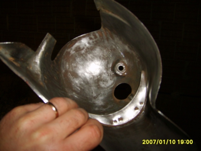

Inserito il - 18/01/2007 : 11:26:09  Mostra Profilo Invia a n/a un Messaggio Privato
Altro dubbio..
Quel bullone saldato alla cuffia ? suo o un altro intruso da eliminare??
[URL=http://vespaforever.net?][/URL]
Città: brissago
461 Messaggi
Inserito il - 18/01/2007 : 12:01:01  Mostra Profilo Invia a n/a un Messaggio Privato
la mia cuffia della VNB ? molto simile e quella specie di bullone non c'?...secondo me ? da spianare pure quello
Inserito il - 18/01/2007 : 14:14:50  Mostra Profilo  Visita l'Homepage di poeta  Clicca per vedere l'indirizzo MSN di poeta Invia a poeta un Messaggio Privato
INTRUSO...
st? venendo bene quella cuffia, continua cos?, poi quando arrivi ai cavi....ti veniamo a liberare da quella matassa assassina!
