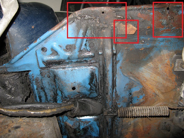

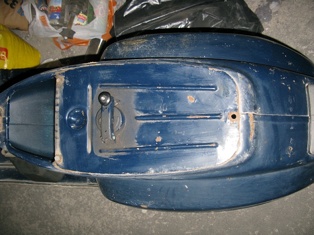

Cia a tutti, ho acquistato questa special del 1978, il motore siglato V5A4M coincide anno 1978, purtroppo credo che il restauro debba prevedere il cambio della pedana, comunque ecco le foto, datemi i vostri pareri:

 181,43 KB in questa ultima foto potete notare che nella zona sinistra è stata messa una toppa in maniera molto approssimata. Il resto della pedana non è ottimale ma neanche pessimo, in pratica non ci dobrebbero essere buchi. Comunque dop la sabbiatura si vedrà tutto meglio. Io credo che la pedana forse è meglio cambiarla voi cosa ne pensate? Larga sentenza a tutti voi Un saluto da Boris

quelle pedane non le cambierei.. con un po di pazieza si saldano bene. cmq ottima base per un restauro ad arte!

IO cercherei di recuperarla quella pedana..per un buon batti lastra sarà un gioco da ragazzi....poi, parere personale, non sono certo del mestiere!! è solo che un po mi dispiace vedere di continuo pedane sostituite per qualche crepa e 2 saldature un po "rustiche", anche se sono convinto che se deciderai di sostituirla farai un ottimo lavoro

io le pedane le lascerei, le tiri dritte senza troppi sforzi (quelle della mia erano molto peggio ed è venuta perfetta)  |

| si può tranquillamente riparare tutto! |

Quelle pedane non sono messe per niente male !! Se tu non sei in grado.... affidati a un buon carrozziere che ti sistema quel piccolo disastro e vedrai che viene perfetta !!

Ciao Boris e ben tornato:Certo che fai le ferie lunghe eh?? . A parte gli scherzi, anch'io penso che quelle pedane non vadano sostituite.
Con i lavori che hai fatto precedentemente, questo per te sarà un gioco da ragazzi

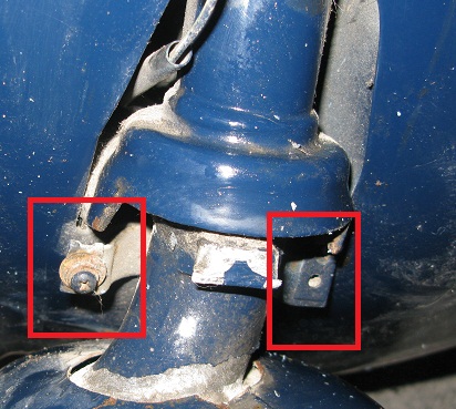

Ciao, quelle sono sempre le viti del Nasello/Mascherina, in totale le viti sono 4. Bellissima la 50 Special, ne sto' restaurando una anche io.....seguiro' con interesse!!! |

| anche per me la pedana ha solo bisogno di cure non di essere sostituita , con la smerigliatrice e il disco in carta abrasiva e tanta pazienza le saldature e quella lamiera di rinforzo le elimini senza problemi. |

| saldando sopra un bullone e usando un tira bolli.. fatto il lavoro stacci il bullone che lo smeriglietto e tt è apposto.. altrimenti leve da leva bolli ma ducito che le abbia... |
