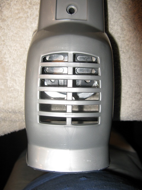

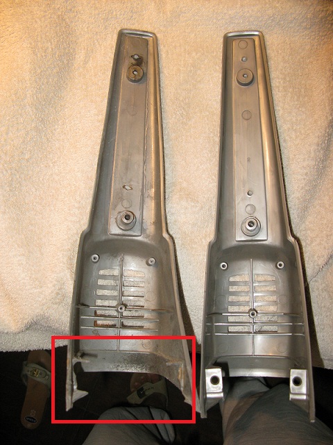

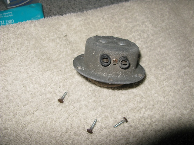

Qualche particolare:
96,63 KB

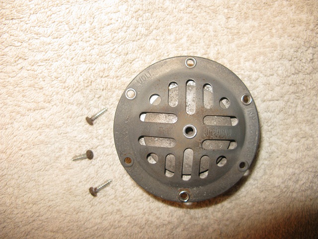

clacson ancora montato nella mascherina con le tre vitine a croce
141,1 KB
clacson smontato e le tre viti
123,25 KB
particolare dei contatti del clacson, a proposito sapete a cosa serve la vitina al centro?
155,58 KB

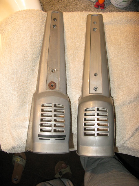

sulla sinistra la mascherina rotta e sulla destra quella acquistata ad euro 7
144,22 KB
le due mascherine vista anteriormente.
Un saluto

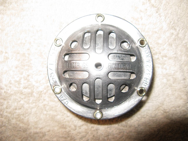

Ho finito di pulire il clacson
110,59 KB
112,37 KB
Clacson montato nella mascherina.
Speriamo che funzioni.

Inserito il - 15/10/2011 : 17:36:58  Mostra Profilo Invia a TAPS un Messaggio Privato
che prodotto hai usato per pulire il clacson?

Inserito il - 15/10/2011 : 19:11:55  Mostra Profilo Invia a boris10 un Messaggio Privato
Paglietta di metallo, pasta abrasiva e tanto olio di gomito

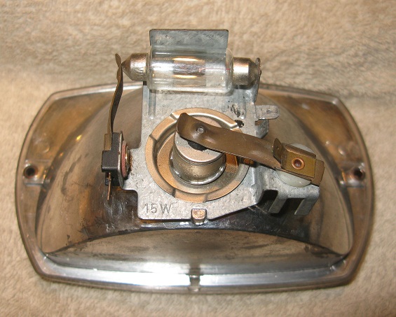

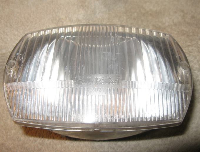

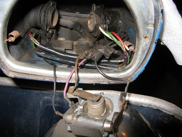

Ho smontato il faro anteriore:
138,11 KB
in questa foto si notano i 4 fili attaccati al faro due neri uno viola e uno marrone.
nella foto si notano anche le due mollettine che tengono fissato il portafaro.
113,68 KB
179,83 KB[ /size=1]
Il capo delle mollettine si fissa nel manubrio
131,2 KB

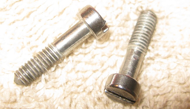

questo è il faro siem: a proposito mi potete dire come sono le viti che lo fissano? da me non c'erano
[size=1] 104,82 KB
questo è il faro interno: sapete se si può togliere la plastica?
Una domanda: mi dite la procedura + esatta per continuare nello smontaggio dello sterzo?
Un saluto

Inserito il - 18/10/2011 : 17:54:52  Mostra Profilo Invia a boris10 un Messaggio Privato
Proprio nessuno può svitare una vite dal faro, fare una foto postarla e dire di che vite si tratta per contribuire al meglio alla realizzazione di questo post affinchè possa essere di aiuto e punto di riferimento per noi vespisti?
Per quanto riguarda lo smontaggio del manubrio come procedere al meglio?
vesbat96
50 special
Città: jerago con orago
1490 Messaggi
Inserito il - 18/10/2011 : 18:41:43  Mostra Profilo  Clicca per vedere l'indirizzo MSN di vesbat96 Invia a vesbat96 un Messaggio Privato
le viti sono delle banalissime viti da 3 con testa a taglio, le compri e le tagli alla lunghezza che ti è più comoda (io l'ho fatto con una sola, quindi ho una vite lunghissima e ci vuole mezz'ora a smontarlo )
Per quanto riguarda il manubrio:
smonti tutti i cavi,
dopo sviti con la chiave da 13 la vite che c'è alla base del manubrio (quella passante), a questo punto se non ricordo male il manubrio dovrebbe alzarsi.

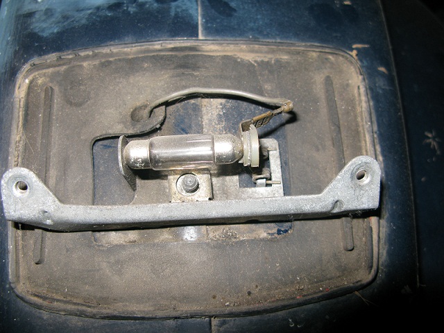

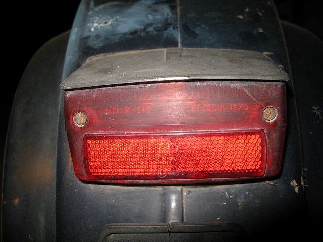

Ho smontato il faro posteriore:
111,28 KB
questo è il faro che c'è montato nella mia special e credo che non sia originale infatti è marcato Catalux, sapete se deve essere triom o siem?
132,87 KB
fanalino smontato, ecco cosa c'è dietro,contatto filo grigio
96,11 KB
queste sono le viti.
Un saluto
Inserito il - 18/10/2011 : 19:38:35  Mostra Profilo  Visita l'Homepage di poeta  Clicca per vedere l'indirizzo MSN di poeta Invia a poeta un Messaggio Privato
il fanalino post nel 1978 TRIOM o SIEM, ma il Bosatta se sano recuperalo e montalo che và bene lo stesso, il tettuccio grigio come il nasello lo recuperi con la pasta abrasiva, ha due fermi sui pioli...

Il fanalino mi sa che non posso recuperarlo dato che è rotto quindi se trovassi un triom o siem sarebbe il massimo, eventualmente compro il bosatta.

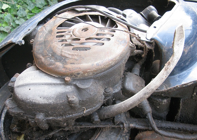

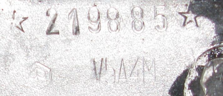

Ok.. immaginavo, ma il copri cilindro e la scatola BT non sono le sue... metti foto della sigla motore...del volano e del dettaglio carter sotto la scatola BT dove questa si avvita (a scatola levata) il V5A4M esiste in due versioni....
mi pare del 76 questo.... starno d'altronde che gli abbiano cambiato ammo, copricilindro e scatola BT e volano, ma se pure fosse và benone lo stesso, te lo correggo, con la scatola BT giusta...
boris10
Fumetto
Prov.: Catania
Città: catania
1593 Messaggi
Inserito il - 18/10/2011 : 21:17:28  Mostra Profilo Invia a boris10 un Messaggio Privato
Ecco un paio di foto:
107,39 KB
come dicevo il numero corrisponde al 1978
214,32 KB
questa è una foto utile?
