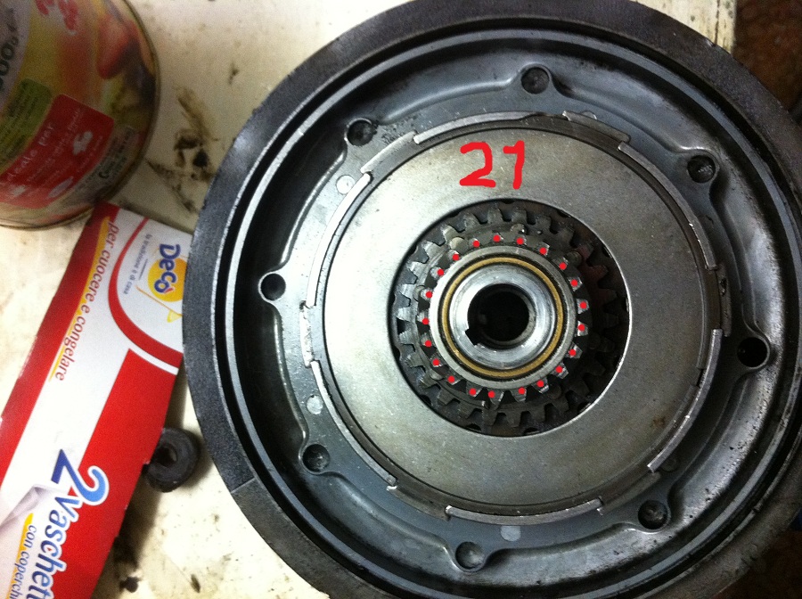

Poeta domani controllerò le rapportature in ogni caso vorrei montare un motore rigorosamente originale, quindi non so se rettificare il 150 o comprare o un 125 o un 150 nuovo!
Ma mi sapete dire esattamente quali sono i "denti" che devo contare?

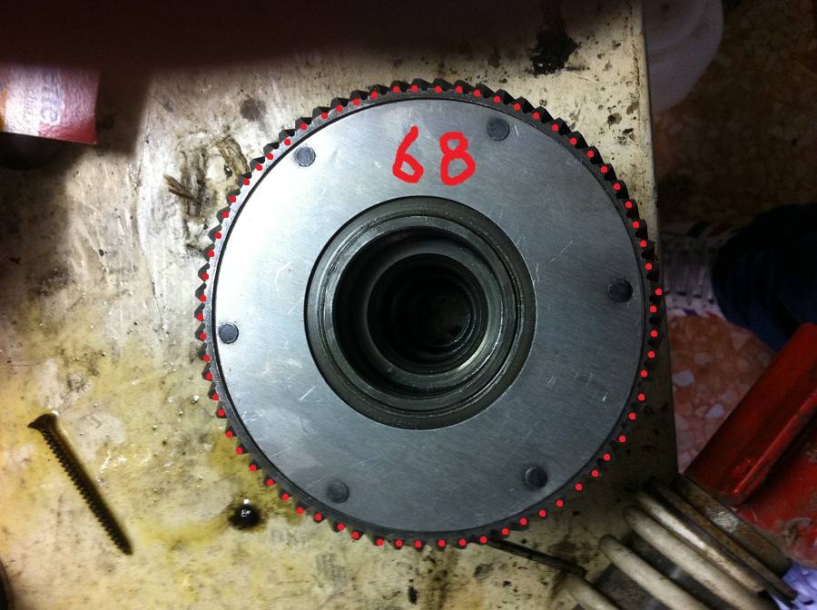

Questi sono i rapporti che ho trovato nel motore!

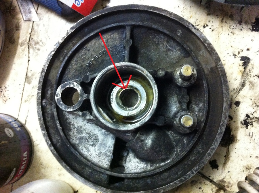

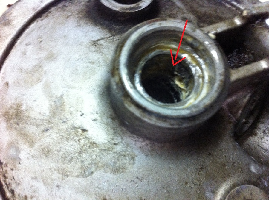

Ragazzi stavo pulendo il piatto ganasce anteriore e ho avuto problemi con le due gabbiette a rulli non riesco a tirarle fuori!!

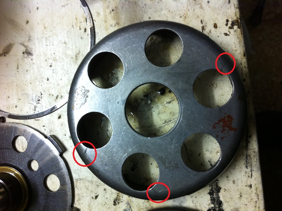

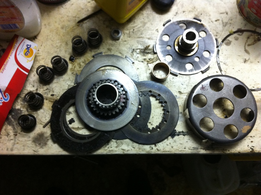

Apertura frizione!
231,85 KB
sulla campana della frizione ho trovato delle crepature! DA SOSTITUIRE!

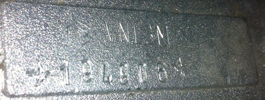

Primaria 21/68 su un P125X?
C'è qualcosa che non torna. Dovresti avere una 22/67, con cambio a denti piccoli.
Che sigla ha il tuo motore? VNL3M oppure VNX1M?
Scommetto che è un VNX1M, ovvero il motore del PX125E (VNX2T).
Tuttavia noto che è stata mantenuta l'accensione a puntine.

Questa è la sigla motore che ho trovato!
221,18 KB
VNL3M

Inserito il - 02/01/2013 : 22:51:26  Mostra Profilo Invia a djgonz un Messaggio Privato
Carter prima serie e quindi giusti per l'81.
La primaria però è la 21/68 della PX150E (la seconda serie), a questo punto conta i denti del cambio e postali qua, così sappiamo se oltre alla primaria hanno sostituito anche il cambio...
