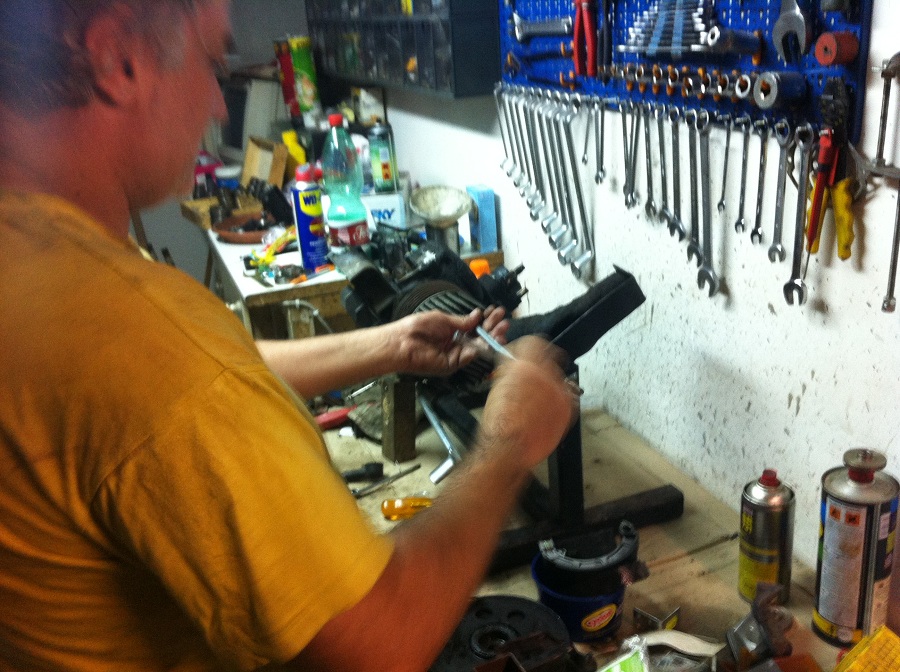

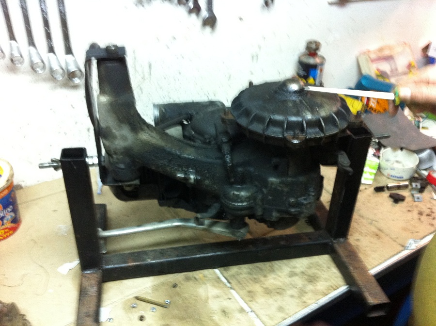

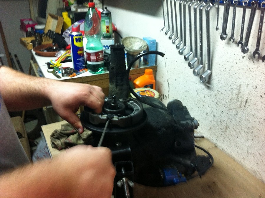

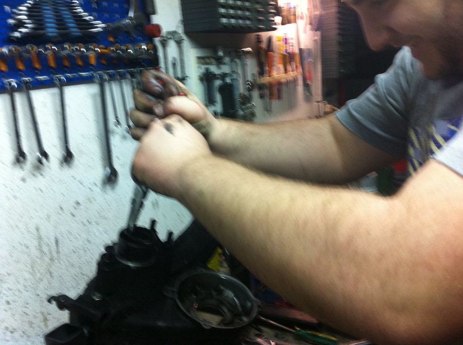

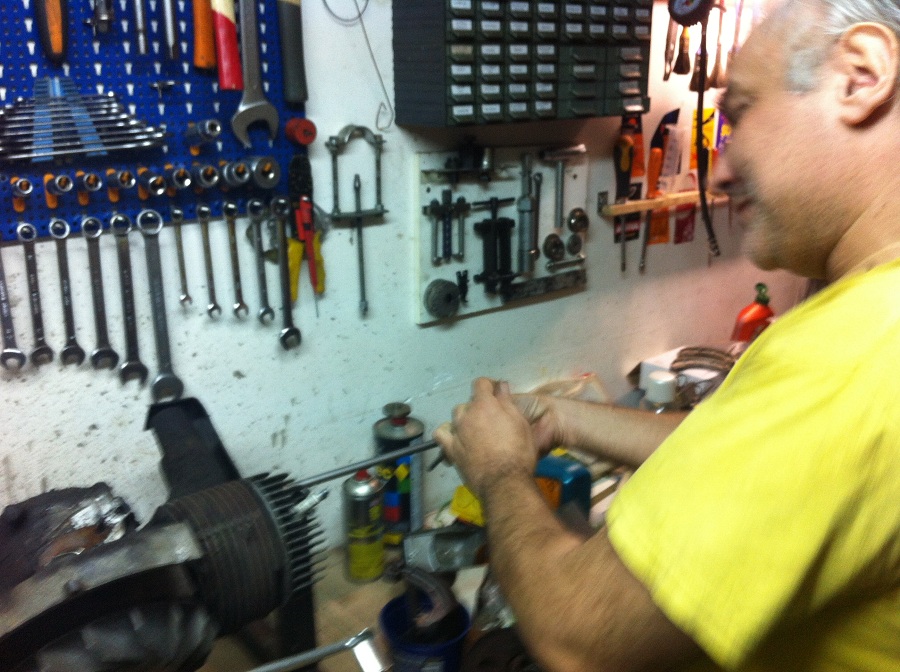

Ed ecco alcune foto dell inizio dello smontaggio!!!
260,41 KB
261,28 KB

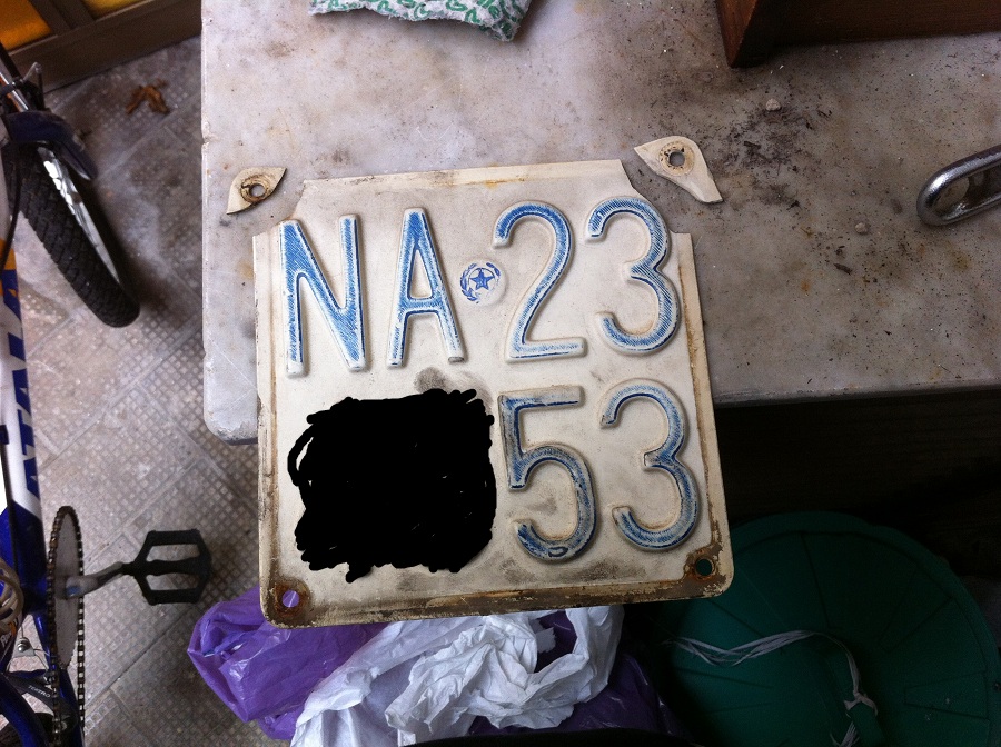

Smontando la targa ecco già i primi danni! Letta la FAQ di poeta quindi nessun problema!
256,9 KB

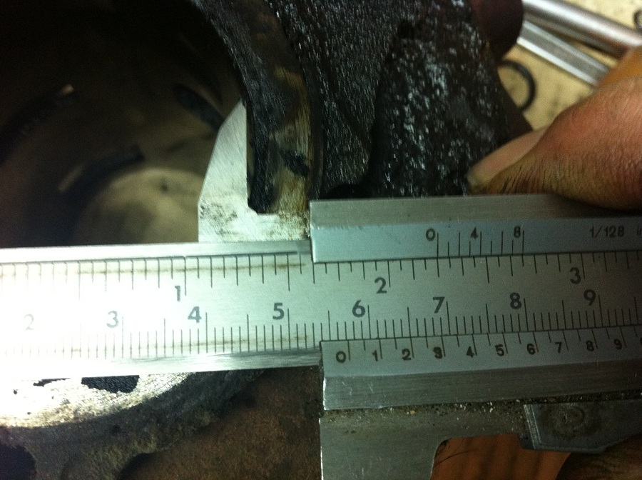

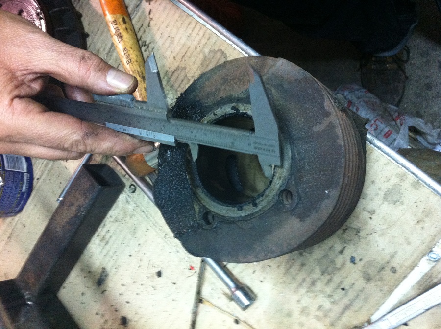

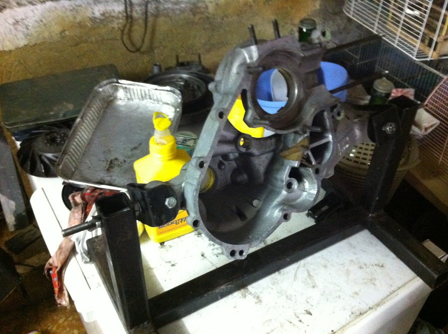

Smontato il motore si è presentato in queste condizioni!
207,39 KB

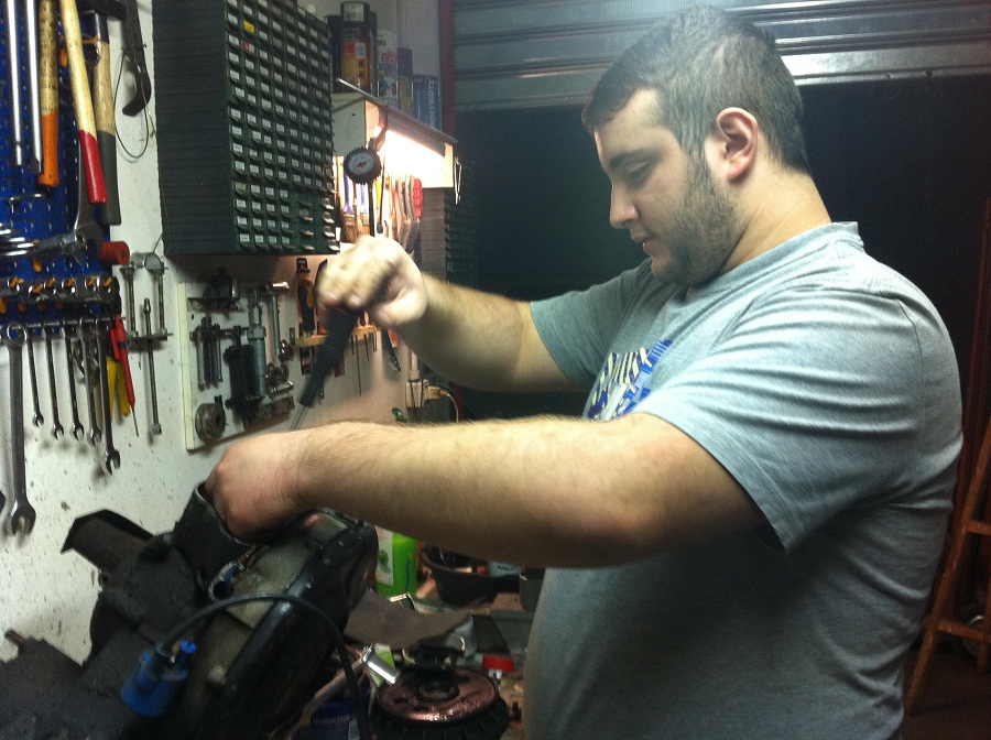

Adesso si inizia con lo smontaggio del motore!
228,83 KB
258,2 KB
205,35 KB
258,56 KB
222,61 KB
228,05 KB
234,59 KB
E SMONTANDO IL GRUPPO...
253,36 KB
254,02 KB
...ECCO QUI LA SORPRESA!
219,09 KB

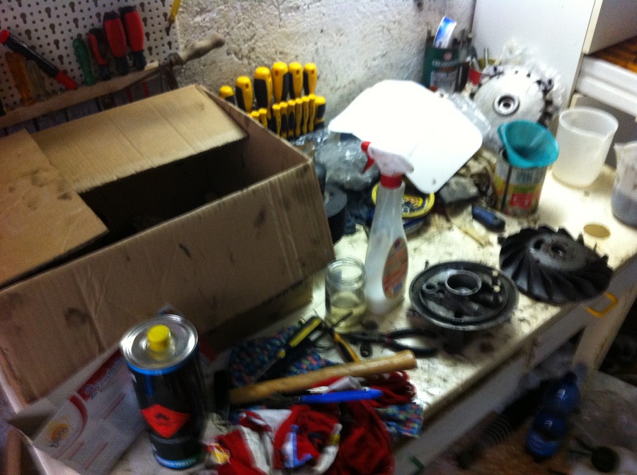

Ed ecco che con un po(litri e litri) di diluente, benzina sgrassatore, gasolio e tanto tanto olio di gomito il motore si presenta adesso così!!!!
250,86 KB
Puliti quasi tutti i pezzi ed incartati per bene...
209,49 KB
Ed il la vaggio degli ultimi pezzi..
227,57 KB!

Inserito il - 27/12/2012 : 16:14:54  Mostra Profilo Invia a et3jeans1976 un Messaggio Privato
è sempre un piacere vedere gente attaccata ad una vespa con l'intento di ripristinarla
è poi ancora un grande piacere bvedere il grande Mimmone!
alle prossime puntate.

bene
copri i numeri della targa anche sopra! ma poi perchè bisogna coprirli? (lo faccio anch'io senza saperlo!)

il ragazzo giovane che si vede in foto è il proprietario del px? hai ancora le mani troppo linde, quindi dacci dentro
