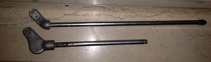

Qualcuno sa dirmi gentilmente la lunghezza dell'asta rubinetto miscela (da 11,4 cm? e non come quello per la special da 20 cm?) dovrebbe essere quello ripotato nell'immagine postata dal servizio motociclismo qui:
grazie a tutti

Però mi pare che la levetta come quella che si vede su motociclismo fosse montata solo sulla '63.
Non so dirti invece se l' asta del rubinetto ha una lunghezza diversa rispetto alle vespe successive...

Inserito il - 06/01/2013 : 22:37:59  Mostra Profilo Invia a imported_LI_a un Messaggio Privato
Grazie Ale... allego altra foto fatta adesso
48,1 KB

Quella sotto ti è corta, vero?
In effetti è uguale a quella delle fb tipo v33t.

Inserito il - 06/01/2013 : 22:55:31  Mostra Profilo Invia a imported_LI_a un Messaggio Privato
secondo me la "corta" è quella della faro basso...poi non so se montavano la stessa..(comunque entrambi regali dell'ascolano)

Comunque sulla tua, l' originale è quella che sta sopra (nella foto che hai postato).
Ho visto sul catalogo di p4scoli che il primo tipo di astina è stata montata fino al telaio 4218.

Intendevo dire ,corta, nel senso che quella che dovrebbe essere per faro basso non arriva al rubinetto della sportellino piccolo...
Non resta altro che provare

se non vado errato la levetta più "panciuta" monta solo sulle '63
e così corta può montare solo su vespe pre 57..

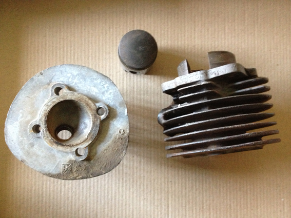

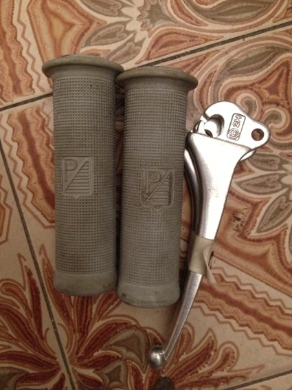

intanto per i "puristi" metto una foto del gruppo termico...e delle manopole(le leve in foto sono per la special prima serie...)che ho appena trovato

Eccoli i pezzi da 90,le manopole sono NOS dell' epoca.
Mentre il Gt non è il massimo in termini di prestazioni,però è proprio l' originale per un restauro doc!
