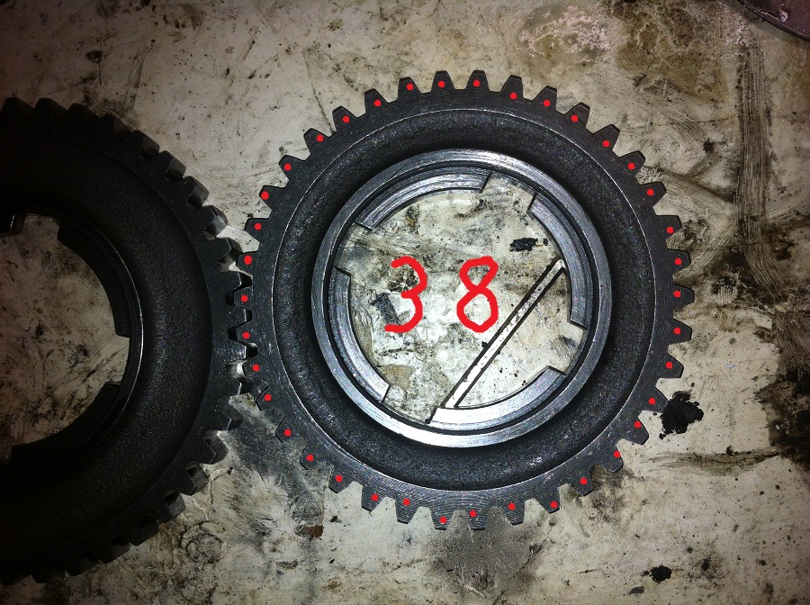

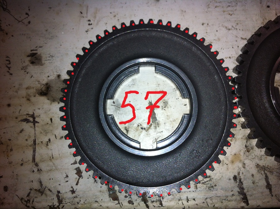

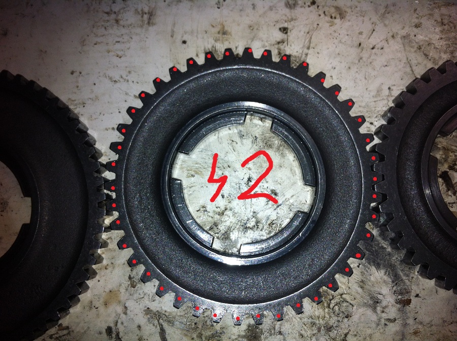

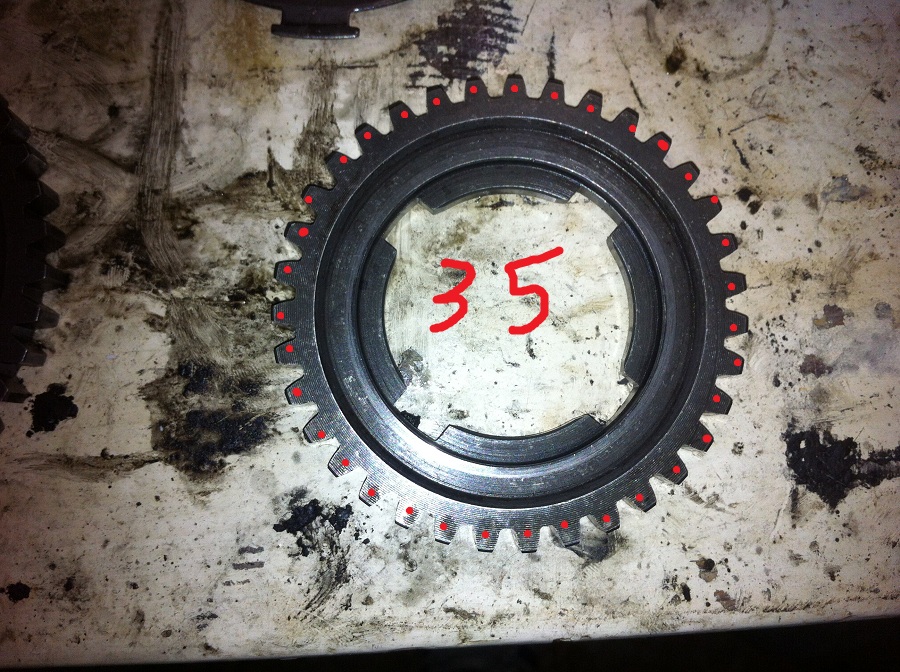

Questi sono gli ingranaggi del cambio!

Inserito il - 15/01/2013 : 13:27:17  Mostra Profilo Invia a djgonz un Messaggio Privato
Come pensavo hanno sostituito il cambio con uno di PX150E.

Ma la sigla motore combacia con quella del p125x??

Inserito il - 17/01/2013 : 22:15:58  Mostra Profilo  Visita l'Homepage di mimmo  Clicca per vedere l'indirizzo MSN di mimmo Invia a mimmo un Messaggio Privato
combacia!
le corone 125, sai chi le tiene

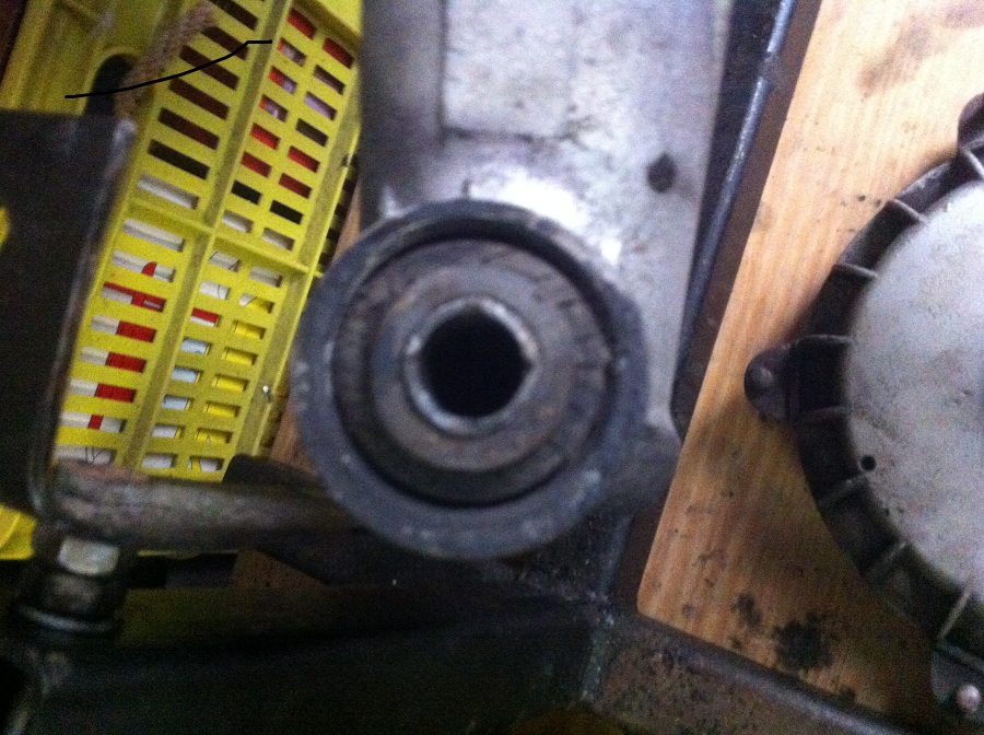

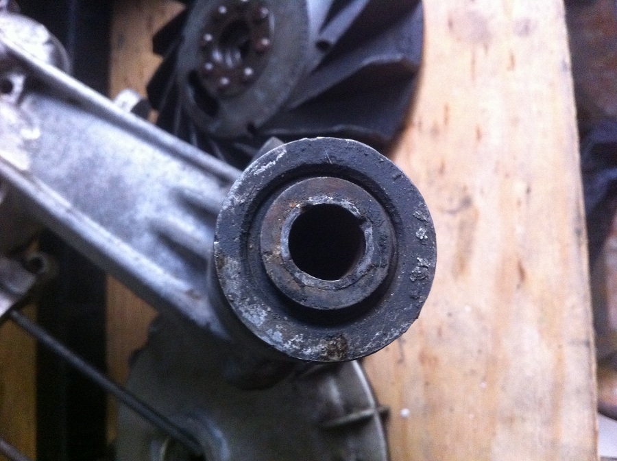

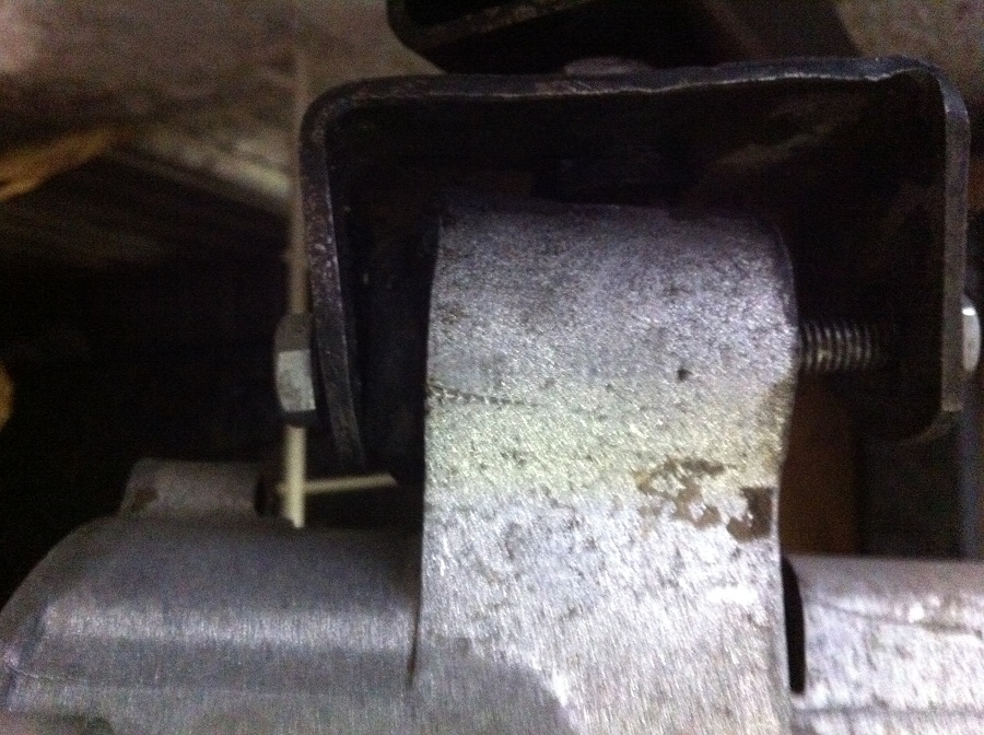

Ecco a voi i silent block
Ant1
265,59 KB
ant2
225,34 KB
post
246,89 KB

Si hai i carter giusti del p125x, ma l interno ed il cilindro sono del px150e , a questo punto lascerei sia gli ingranaggi che il cilindro come stanno, a mio modo di vedere, e Mimmo potrà confermartelo, hai il miglior motore che Piaggio abbia prodotto per la vespa, io lascerei anche l accensione a puntina che seppur un pò più brontolona gli conferiscemaggior grinta..... quando lo rimonterai ricordati che l accensione deve avere un anticipo di 21° e non 19 come i pxe, ossia se hai le tacche A e IT il riferimento sul carter deve stare in mezzo ai due, marmitta rigorosamente padellino originale, magari ripulito (mediante bruciatura) ma questa è la ricetta giusta per il miglior motore che sia mai nato per una vespa.
Carburatore ovviamente 20/20 con getti originali, max 102, freno aria 160, emulsionatore BE3
Non ha senso mettere un DR li, non noteresti alcun beneficio, l equilibrio e l erogazione di quel 150 non hanno eguali, men che meno marme diverse dal padellino.
Questo è il mio pensiero.

ah dimenticavo.... il silent posteriore è da sostituire....... se poi vuoi rimettere il suo cambio originale con denti stretti che era identico sula p125x e p150x con entrambe primaria di 22/67, chiedi a Mimmo, ha tutto sicuremente, se poi non li avesse lui chiedi a me.....
per il cilindro fammi sapere se vuoi il 125 originale.......

i silent sono andati TUTTI.

Inanzi tutto grazie a tutti per i numerosi interventi!
Poi vi volevo chiedere se i silent sono facilmente reperibili, ho chiesto un po in giro e mi hanno detto che sono quasi introvabili, é così?

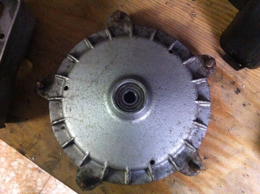

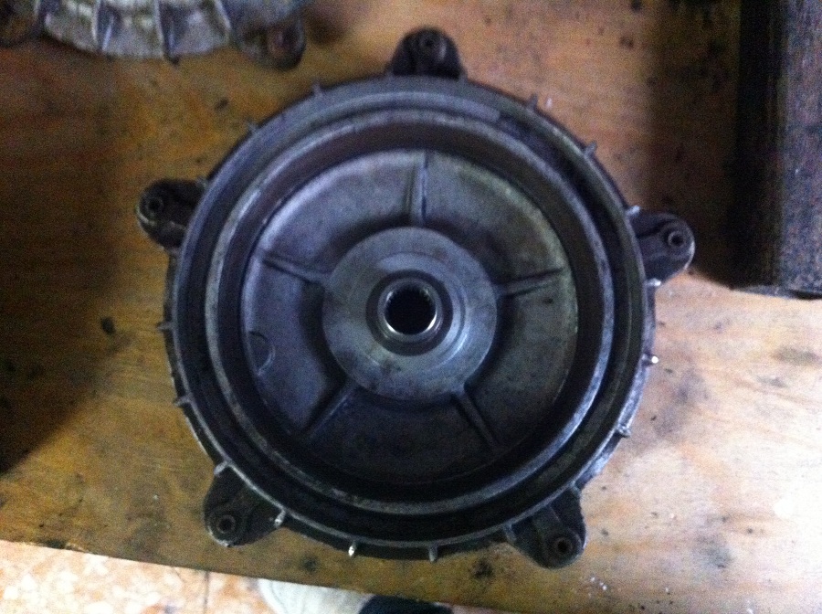

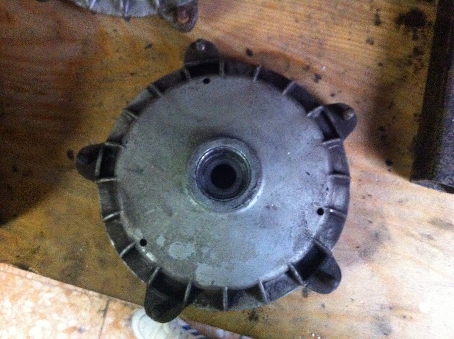

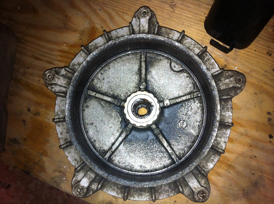

Questi sono i tamburi che oggi porterò a sabbiare!
Anteriore
291,24 KB
279 KB
Posteriore
270,6 KB
265,01 KB
Vi posterò poi le foto dopo la sabbiatura
quasi dimenticavo come faccio a togliere i cuscinetti dal tamburo anteriore?

Inserito il - 25/01/2013 : 21:49:43  Mostra Profilo  Visita l'Homepage di mimmo  Clicca per vedere l'indirizzo MSN di mimmo Invia a mimmo un Messaggio Privato
L' allumino NON si sabbia!
