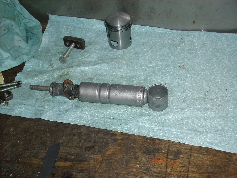

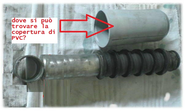

ogni tanto ritorno sul forum. ho trovato questo ammortizzatore anteriore, è montato anche nella 50 n sportellino che c'è sul libro della vespa di Giunti a pag 212, era un aftremarket dell'epoca o e l'originale, è una cartuccia frenata in ritorno funziona ancora molto bene peccato che non sia smontabile cosa ne pensate? monto questa??????
230,06 KB
227,79 KB

l'ammortizzatore è un aftremarket dell'epoca, quello originale è questo che si vede nel topic di alfred riguardo al restauro della sua 50 '64
http://www.vespaforever.net/forum/topic.asp?TOPIC_ID=13181&whichpage=3

si immaginavo, li riparo entrambi ma metto quello after market, un domani ho poi sempre anche l'originale, qualcuno sa dove posso trovare il copri molla in pvc grigio negozio on line o fisico grazie.

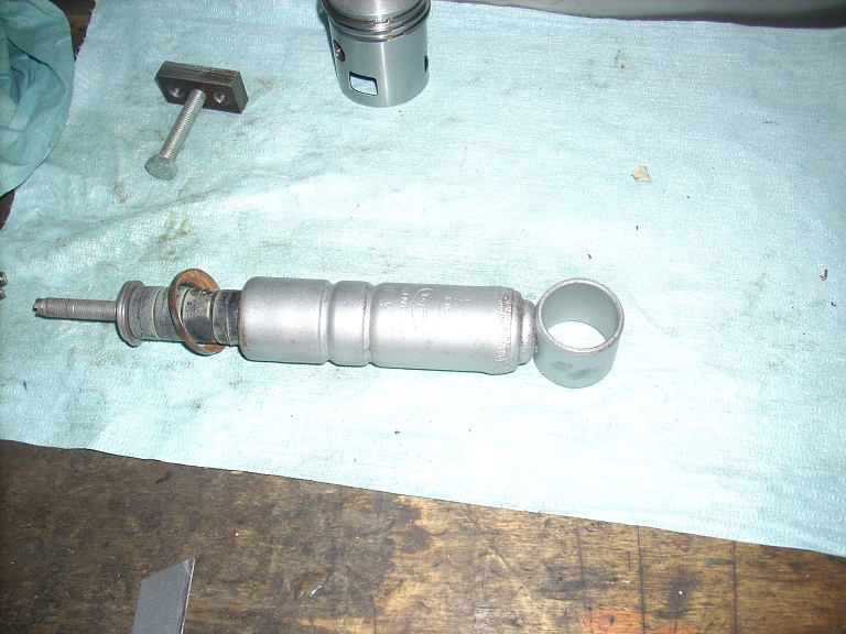

ho rubato un altra foto del restauro di Alfred qualcuno può postare delle foto dell'attacco ammortizzatore posteriore sulla scocca io l'ho dovuto ricostruire nella moto di Alfred sembrerebbe ci sia un incavo esagonale o mi sbaglio, ho segnato con una freccia il punto.
115,22 KB

il fodero dell'ammo p4scoli ce l'ha, però non so se sia proprio uguale all'originale, magari mandagli un' e-mai e chiedi
riguardo all'incavo esagonale, sulla mia pi pare di ricordarmi che non ci sia, magari nella foto di quella di alfred l'incavo è dovuto semplicemente al solchetto che ha fatto il dado sulla lamiera...
chi "vespa" mangia le mele
Si, ho riguardato le vecchie foto, confermo che non c'è alcuno svaso o solco.- E'solo l'effetto foto del dado che ha leggermente sbavato la vernice.-
per quanto riguarda la calottina in plastica il pas@oli la vende (riprodotta) ed è uguale a quelle vecchie.-
Se non hai fretta, la cerchi originale, credo di averne una in buono stato, devo solo cercare nel mucchio....

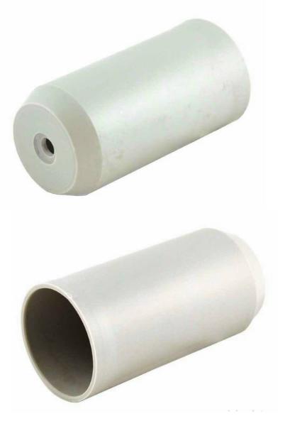

questa è quella del pas@oli
12,41 KB
12,41 KB

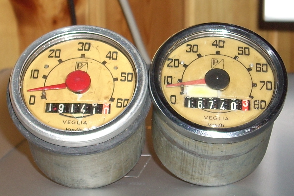

ciao a tutti....
sono tornato per continuare il trestauro della 50tina....

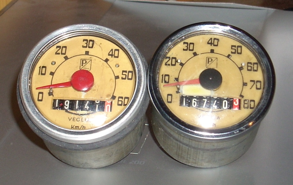

per intanto ho messo a posto 2 conta chilometri, uno fondo scala 80 che è quello che vorrei mettere perchè ho montato 75 e rapporti anche se quello con la riparazione del quadrante più evidente (dal vero si nota meno la riparazione) e uno fondo scala 60 che sarebbe quello giusto ed il quadrante più bello rimane solo da lucidare la ghiera
352,34 KB
217,84 KB
273,68 KB
312,47 KB
