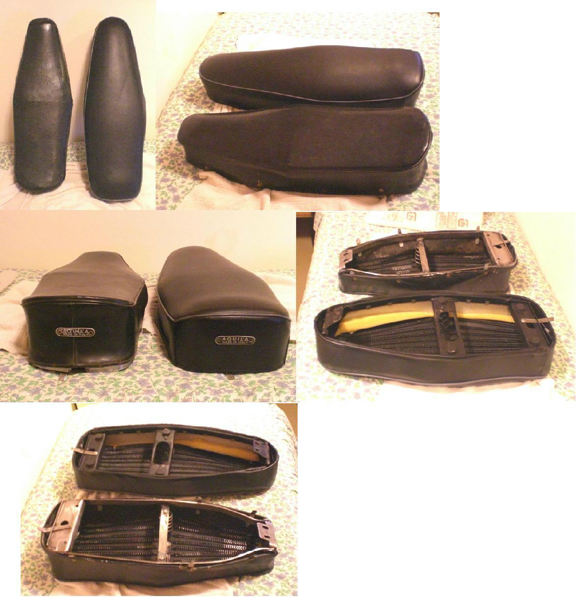

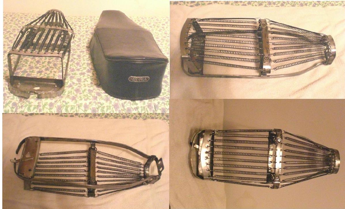

Ora ho il dubbio selle ....
secondo voi quale di queste due è meglio mettere ??
Preciso che quella vecchia è un recupero, ma non sò se fosse montata su un 50 e soprattutto se originale
L'altra è chiaramente una rifatta ...
Secondo voi ......????

Alfred..quella a sinistra della prima foto (piu corta) con cucitura dietro centrale mi sembra orginalissima..ne ho vista anche io una sulla 50 n del 66 di un mio compaesano ed era la sua in origine..

x vespaislife :
anch'io pensavo fosse giusta
invece no (vedi il post di marchino1982)
----- GRAZIE POETA (SE NON CI FOSSI...COME FAREMO SENZA DI TE ?????

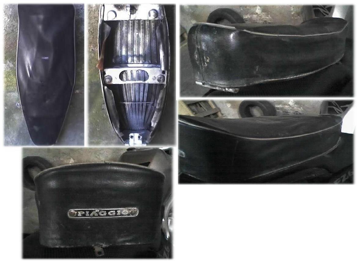

quella a dx è giusta x i 50 ma è un riprodotto di tipo economico
mentre quella a sx seppur originale è per le LARGE
Da POETA : "Dipende in verità dal telaio, i telaio ORIGINALE della AQUILA montate di serie diciamo in un periodo ibrido che và dal 65 a seguire (dopo il quale la sella lunga veniva montata in pratica di serie) è con pulsante e mantiene questa apertura fino all ultima vera OLD la T.S 125 del 75,
prima del 65 (ma anche dopo rimanenze) le selle AREJNA e AQUILA venivano montate in versione lunga (dette SELLONE) con il Telaio come quello postato in FOTO, con levetta.
ho trovato anche questa .... che sia giusta X 50
strana la scritta metallica piaggio nel posteriore ... BOH??
..... POETAAAAAAAAAA .....WHERE ARE YOU? ¿DÓNDE ESTÁS?..

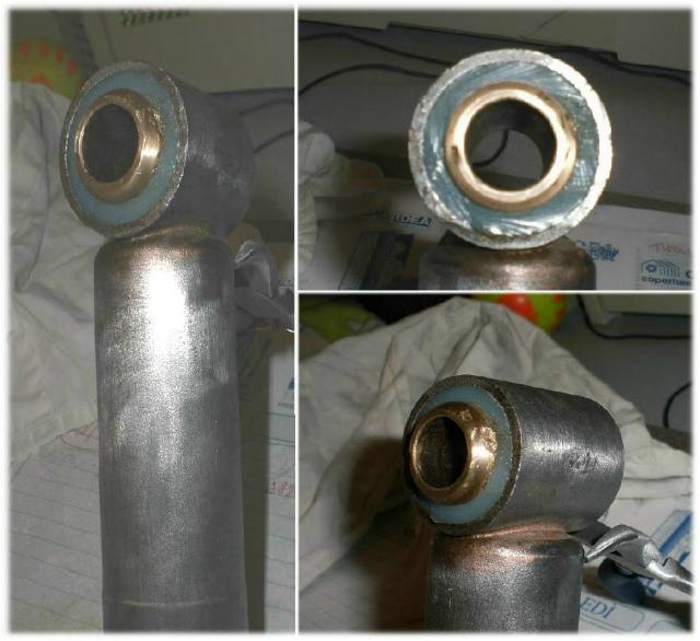

sto diventando matto a cercare questo ricambio
è il tampone in gomma che va nella parte ad anello dell'amm anteriore
la boccola in ottone l'ho salvata ma il tampone è tutto consumato
Non sapete dove posso reperire questo pezzo
Ho scarrozzato per i cataloghi dei vari venditori (pasc/zangh/bulg/ebay/ecc ecc) ma in elenco non lo trovo
Se qualcuno lo ha fra i vari pezzi ammucchiati e non sa che farsene.... e lo vuole vvendere .........
Anche con lo stelo inferiore purchè con la parte in gomma in buono stato
come sempre grazie infinite ciao

In quel SILENT BLOCK, hai salvato il perno centrale perchè è distrutto. Nel mio della Special è stata la stessa cosa.
Devi cercare il silent completo ma nell'usato è praticamente irreperibile perchè quando lo togli lo devi buttare. Prova a cercare il silent completo

il fatto è che a catalogo
anche nuovo non lo trovo da nessuna parte
hanno tutti i tamponi per la parte superiore
stavo pensando quasi di usare un pezzo di gomma
abbastanza consistente e del diametro giusto
tipo i tubi di attcco del gas o similari

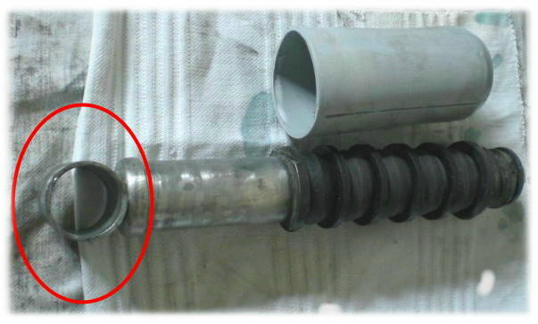

in attesa di trovare un tampone di ricambio decente
ho adottato questa soluzione casalinga
peccato x la gomma (non è nera)
ma credo che si vedrà ben poco
c'è voluto il suo tempo .....
sotto con le critiche.....
vabbè dai è temporaneo

ma si bravo alfred! che roba è? se tiene che te frega? nessuno lo vedrà mai!

....... che roba è? se tiene che te frega? nessuno lo vedrà mai
..... semplice tubo (tipo giardinaggio) x alte pressioni

CHE INVENTIVA! ...se tiene perfettamente va benone!

Ottima idea!
Ma se permetti una critica
Tieni d'occhio quella gomma mi raccomando! il tampone che hai sostituito serve appunto ad ammortizzare il giunto tra il mozzo e l'ammortizzatore..
Il silent block originale col tempo tende a "cuocersi" sbriciolandosi lentamente, inizia a creparsi ecc ecc.. c'avrai fatto caso sui silent block del motore no? niente di grave comunque perche mantiene la sua proprietà elastica, seppur con meno efficacia.
La gomma che hai usato te invece tende a cristallizzarsi! e quindi a diventare sempre piu dura! e questo processo e' moolto piu veloce di quanto ci metta un silent block originale per degradarsi, quindi capisci che fra un po potrebbe perdere le proprietà per cui esiste quel "pezzo"
Spero tu abbia capito, niente di grave comunque, sappi solo che dovrai tenere sott'occhio quella soluzione!

Phreno ha scritto:
Ottima idea!
Ma se permetti una critica .........
ciao!
perfettamente daccordo
come ho scritto sopra... " vabbè dai è temporaneo"
in attesa del suo silent originale da sostituire ovvio
