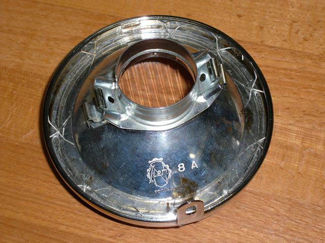

Ragazzi che fate mi aiutate? sto impazzendo: allora ho barattato il mio corpo faro della vl2, con quello della vl3,
che è la mia, spulciando vecchi post ho ripescato questohttp://img208.vespaforever.net?/img208/5548/2008615203338cimg4296.jpg : ma non è uguale al mio, nel senso che non mi trovo questa specie di buchetto (mi hanno fregato?) posso in qualche maniera ricavarlo io? il mio capovolto è praticamente tutto chiuso.
so che devo cambiare il faro, che immagino va fermato li giusto in quella specie di buchetto appunto.
speriamo qualcuno mi risponda se poi lo fa con delle immagini sarebbe meraviglioso.

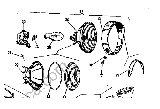

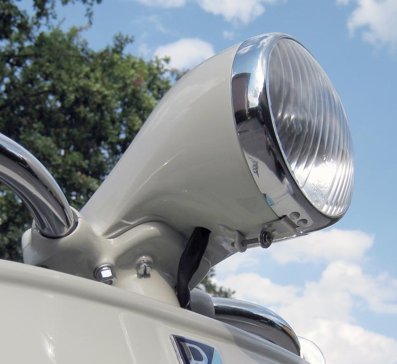

allego foto
il buco dovrebbe essere lo stesso del vl1 (per far passare i cavi) solo che la ghiera se ricordo si ferma sulla parte esterna della cornice del faro con 2 viti con rondelle da tappezziere (immagine da manuale ricambi vl3)
131,54 KB
63,59 KB
ma tieni conto che altri restauri (gtv84) hanno messo una ghiera diversa con 1 solo fermo sotto da avvitare al faro (e tra i ricambisti gira questa ghiera)
70,06 KB
la prima foto è riferibile a VL2 17001-48300, l'ultima a VL2 48301-63000, quella con le 2 visti di fissaggio (e regolazione profondità faro)tipo VBB a VL3 63101-132737
aspetto il parere di eleboro chiaramente

Grazie sei gentile, soltanto che il mio essendo un vl3 è privo del gancetto che ho evidenziato.
quindi ti chiedo: ce lo devo far saldare in qualche maniera che ne pensi?http://img13.vespaforever.net?/img13/717/201343174654immagine.jpg

no! ho già risposto al messaggio con le modifiche ... scusa forse le ho fatte dopo la tua replica... mi baserei sul disegno al centro che non mostra alcun gancetto

Scusami Nicola sono io probabilmente che non mi sto spiegando, il mio corpo faro vl3 se te lo mostro come la tua foto è privo di quel gancetto per far reggere il faro,
