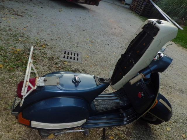

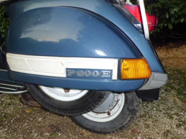

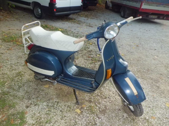

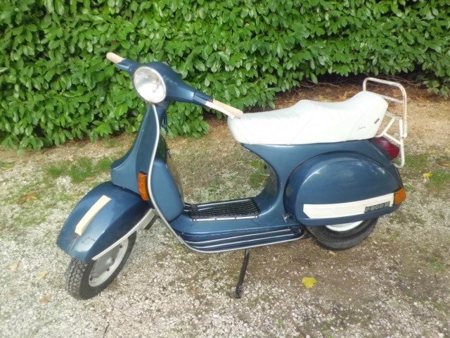

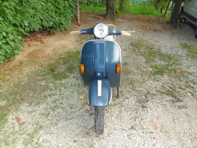

Salve ragazzi, ho bisogno di un aiutino per un Amico che sta per diventare uno di noi..
Io di questo modello non ne capisco niente, in base alle foto come vi sembra? lavori da eseguire?

non sembra male, ma il colore non credo sia il suo... boh attendiamo gli esperti!
il telaio lo trovi dietro il cofano del motore, sulla parte posteriore del telaio.

errata corrige forse il colore è il grigio azzurro met. 7002m?

Inserito il - 23/10/2012 : 13:50:01  Mostra Profilo Invia a djgonz un Messaggio Privato
Il colore sembrerebbe il grigio azzurro 5/4, non sapevo però che fosse disponibile già dall'81.
Inserito il - 23/10/2012 : 14:36:20  Mostra Profilo Invia a n/a (ex wyatt) un Messaggio Privato
quoto davide, il colore è (o è molto simile) il 5/4 ma di certo è un colore dato succcessivamente... non si vede bene ma sembra che i bulloni del cavalletto siano verniciati dello stesso colore..
comunque se togli i fascioni, butti via quella sella terribile, cambi le manopole, cambi la crestina, cambi le leve e rivernici i cerchioni con il loro colore grigio diventa una vespa più che dignitosa
