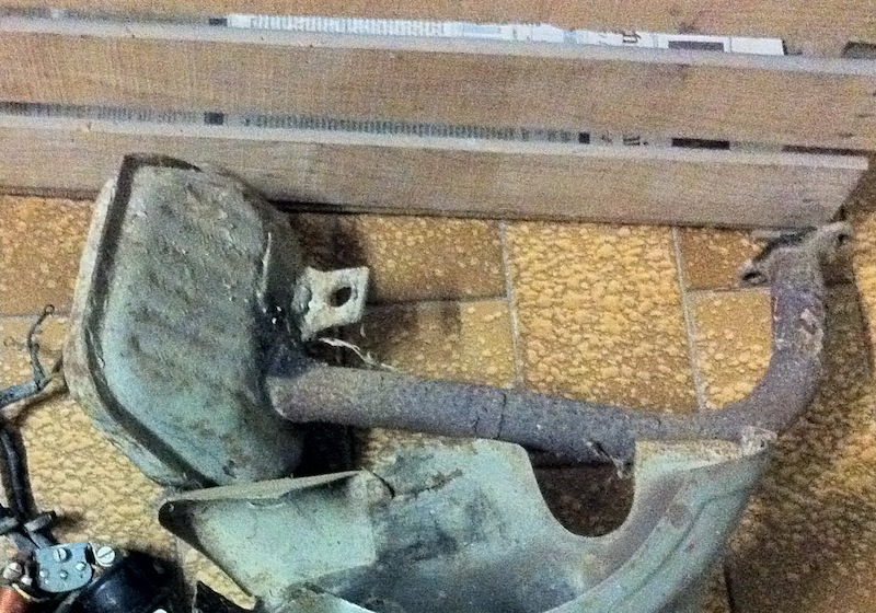

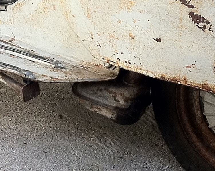

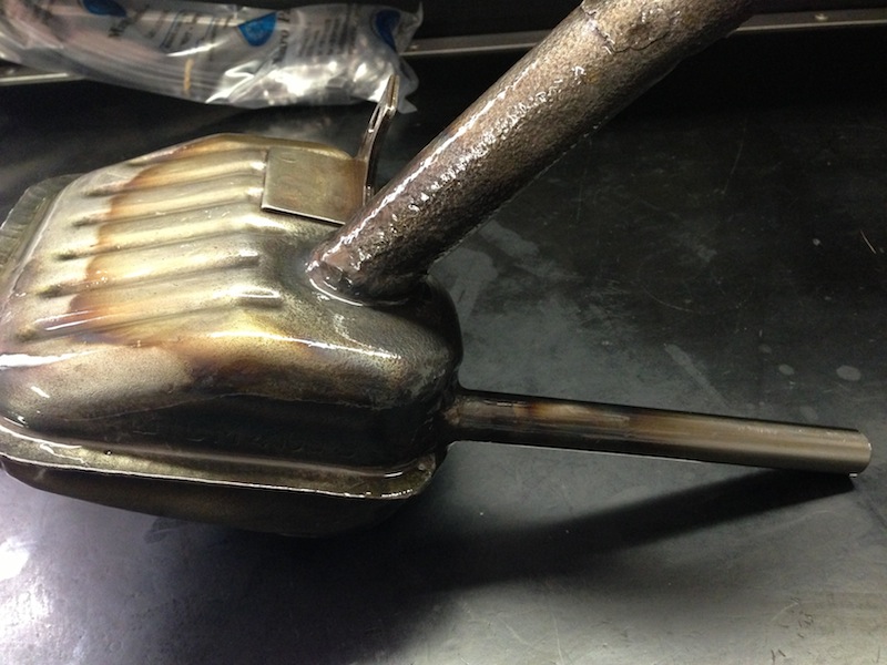

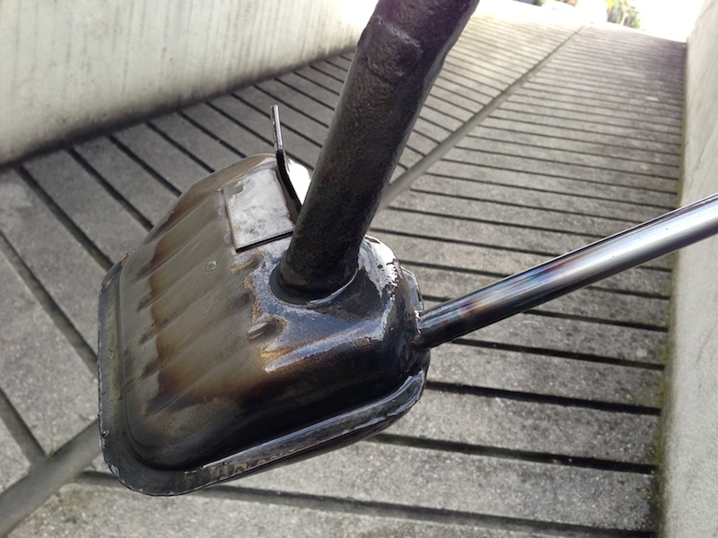

Passiamo alla fase operativa dunque la marmitta in questione è un padellino di una nuova 125 del '66 con cannellino alto purtroppo era presa molto male piena di ruggine, botte, e buchi nonchè la completa mancanza del cannellino date le condizioni di partenza (anche se le foto non rendono al massimo) il risultato è comunque buono ma ovviamente se avete migliori condizioni iniziali il risultato sarà ancora meglio.
184,22 KB
230,05 KB
1- ho bruciato per bene la marmitta sul fuoco ovviamente all'aperto fino a farla diventare incandescente dopo di chè l'ho battuta con un legno affinchè le incrostazioni si staccassero del tutto non contento gli ho fatto pure un bagno nella soda caustica per essere sicuro fosse bella pulita internamente.. basta comunque eseguire solo 1 dei due passaggi.. costo tot €4 per 1 kg di soda a scaglie reperibile su quasi tutti i colorifici..

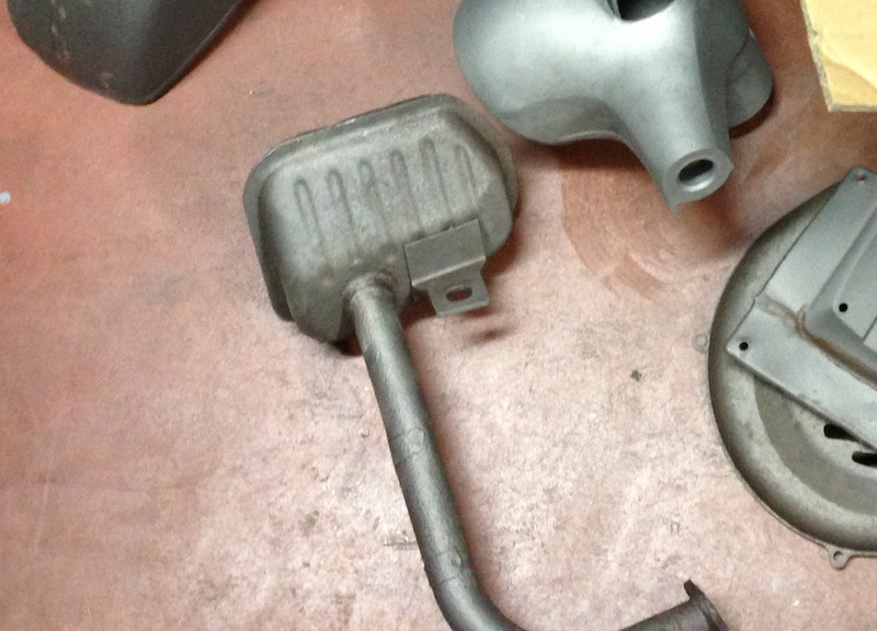

2- ho portato a sabbiare la marmitta insieme a tutta la vespa per dargli un risultato estetico omogeneo e soprattutto senza ruggine..
134,32 KB

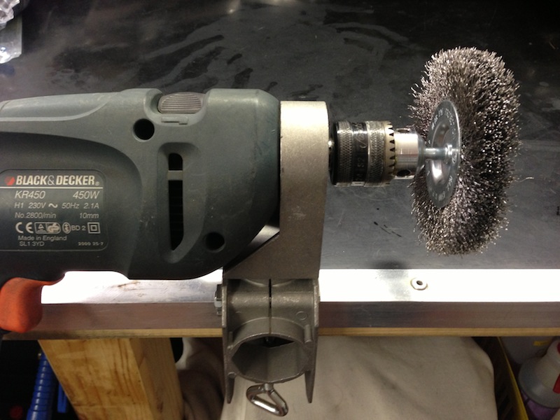

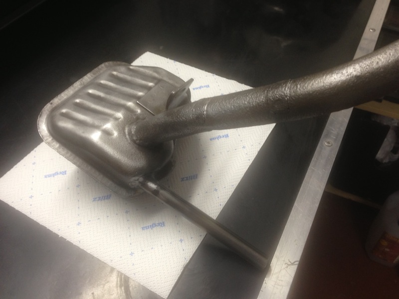

3- dopo aver saldato un nuovo cannellino di pari diametro e lunghezza dell'originale ho saldato e rappezzato i fori e i buchi che aveva.. spazzolato tutta la marmitta portandola a ferro vivo e lisciandola leggermente con una spazzolina in ferro montata su un normale trapano costo tot €2 della spazzolina reperibile su un comune brico o ferramenta..
126,21 KB
93,15 KB

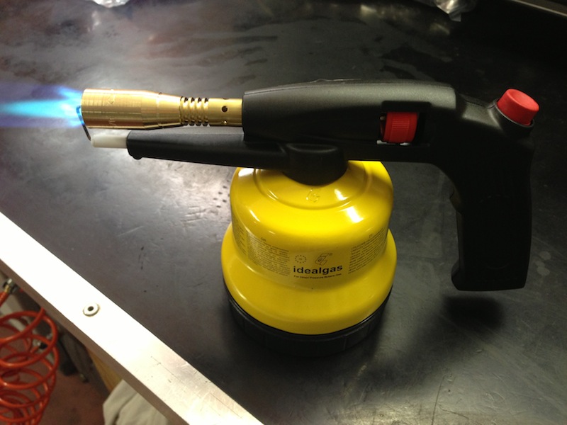

4- fatto questo ho scaldato le saldature originali con un cannello casalingo per fargli acquistare il caratteristico colore che hanno le marmitte da nuove la famosa "virata oro" costo tot €13 cannello + ricarica gas presi al brico
102,4 KB

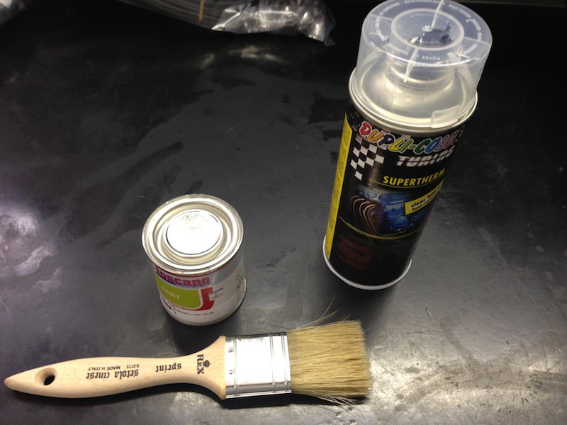

5- infine ho applicato una mano di vernice per legno coppale lucido puro senza aggiunte varie o miscele con altri colori a pennello su tutta la marmitta.. in alternativa si potrebbe optare per un trasparente a bomboletta alte temperature.. la differenza tra i 2 è che con il coppale una volta che la marmitta si è scaldata tende a dorarsi ancora di più mentre con il trasparente spray il risultato finale è tendenzialmente quello che vedete fin da subito..costo tot €3 del coppale barattolo baby ed €10 per il trasparente alte temperature
118,24 KB
risultato finale..
147,31 KB
134,2 KB

Vorrei chiederti se hai passato solo il coppale oppure se dopo questo trattamento hai dato anche una mano di trasparente ad alte temperature?
Inoltre mi pare che nella tua marmitta non sia presente la paratia anticalore sul collettore,che normalmente vedo sulle marmitte per samll

Inserito il - 14/04/2013 : 20:54:30  Mostra Profilo  Visita l'Homepage di fra2 Invia a fra2 un Messaggio Privato
gli sarà caduto dalla ruggine, mi pare di vedere le staffe saldate sul collettore...
come anche sul canna di uscita è antata persa...

grazie sono contento troviate il post interessante.. a dire il vero la paratia non era presente non saprei se in origine c'era forse si come diceva fra ma non essendone sicuro ho preferito non metterla.. cmq ho dato solo una mano di coppale anche se dato che aveva già preso un bel colorito forse bastava il solo trasparente alte temperature..
in pratica se usare il coppale o il trasparente secondo quello che ho potuto constatare dipende molto da come viene preparata la marmitta (punto 3 e 4) e quindi da che colorazione prende già di suo.. poi ovviamente ognuno ha i suoi gusti e le sue idee.. diciamo che sono sfumature..

Sei sicuro che il coppale regga le alte temperature prolungate?
Non è che se fai un giro anche solo di 50/100km, o comunque anche con l'andare del tempo, col calore il coppale si "cuoce" e ti diventa prima marrone poi si sfalda??
Non lo so eh... Ma un prodotto da legno non so come si comporti su una marmitta
Forse il trasparente alte temperature era meno delicato

Ho una marmitta fatta con coppale montata da due anni sulla Vespa, ci ho fatto anche girate di 100km tutti filati quest'estate, non ha ceduto e tiene perfettamente, è molto ma molto piu' resistente del trasparente!!

dalle informazioni apprese proprio qui sul forum il coppale non ha nessun problema con le alte temperature anzi è proprio grazie al calore che tende a dorarsi ancora di più e dare un effetto "virato oro" ancora più intenso come suggerito dal buon poeta..
