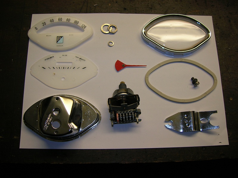

Alla fine abbiamo optato per acquistare fondi nuovi anche perchè non essendo il contakm mio non è il caso di tenere le persone impegnate molto tempo nell'attesa del lavoro finito. Foto work in progress.
 137,51 KB
Chiedo a Lorenzo una info avendo intenzione comunque di portare avanti il discorso degli adesivi trasferibili sui fondi miei che ho in officina. Ho provato con photoshop previa scanzione in hd ma il risultato non è dei migliori. Visto il lavoro ottimo che hai fatto con i bolli e l'idea buttata giù del vettoriale, puoi gentilmente spiegarmi come procedi? Usi programmi tipo autocad e poi esporti in pdf o jpg? Grazie mille delle info.  |
