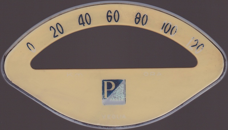

Avendo in officina un pò di fondi a ventaglio integri ma scoloriti li ho acquisiti tramite scansione.
Il risultato è stato questo... (per ragioni di tempo non sto ad inserire tutte le scansioni fatte ed inviate a Lorenzo ma solo una a titolo esemplificativo che è quella che nel dettaglio porteremo avanti nel restauro del fondo del contachilometri)
95,8 KB
Quello in oggetto è un fondo prelevato dal contachilometri della 160 Gs di cui parlato ad inizio discussione.
La jpeg del fondo è stata inviata a Lorenzo che l'ha elaborata e ricostruito da zero il tutto in vettoriale. Con uno scambio di mail relative a quote, colori ed opinioni abbiamo trovato la quadra e Lorenzo ha così potuto ultimare il file vettoriale.

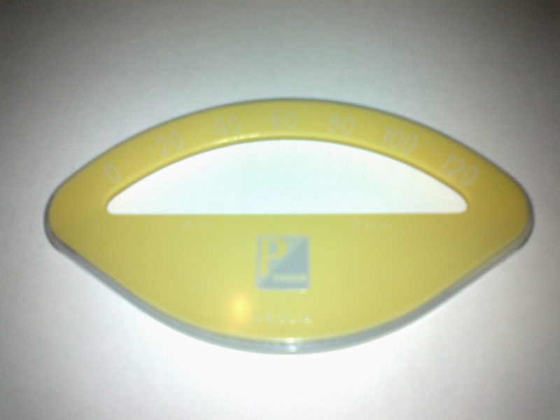

Prendiamo il fondello del Gs e con un panno e dell'alcool lo tiriamo da come in foto sopra a così...
121,76 KB
Non usare solventi se no la plastica opacizza e tende a sciogliersi. Alcool e uno straccetto sono più che sufficienti.
