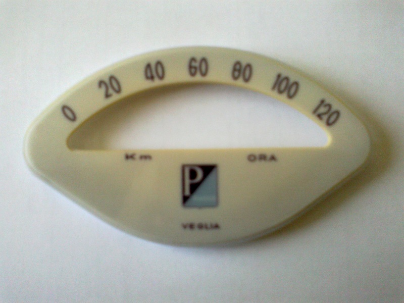

Piano piano si procede.
Stamane con mezz'oretta libera ho preso un pezzo di marmo d'avanzo, fogli di tela vetrata e ho rimosso il leggero rilievo di numeri e stemma. Così facendo il fondo si è anche schiarito passando dal giallo vivo a un panna appena accentuato ma ho comunque preferito farlo per evitare che il leggero rilievo di numeri e stemmi mi creasse problemi di bolle in fase di incollaggio adesivo.
A fondo perfettamente liscio ho rifinito il tutto con carta 800 bagnata e successivamente con pasta rimuovi graffi.
Lavato tutto con acqua calda e sapone, passato sulla superficie dell'alcool e infine trasferito l'adesivo in pvc.
Che dire... Me piase. Si è steso senza il minimo problema e senza nemmeno una bollicina.
A voi il giudizio.

Inserito il - 11/01/2013 : 12:16:46  Mostra Profilo Invia a n/a (ex wyatt) un Messaggio Privato
wow.... porca miseria, è uno spettacolo! Non credo che sarei in grado di riconoscerlo da un originale...
Bravo Marco, chapeau!

Ah puoi dirlo ma il chapeau è senza dubbio reciproco... Ha un leggerissimo difetto che però essendo una prova avevo anche messo in conto potesse presentarsi. Quando mi hanno chiesto se stampare su PVC con finitura lucida od opaca ho scelto la lucida e col senno di poi forse non è stata la scelta più azzeccata ma a contachilometri chiuso non credo si noti poi così tanto. Alla prossima proverò senza dubbio una finitura opaca. Del resto che dire... Presto farò anche il fondello sottostante e con quel che mi avanza in giro metto insieme un contachilometri, vediamo cosa salta fuori. Chiedo scusa per la lentezza ma col lavoro sono un pò impiccato in questi giorni...

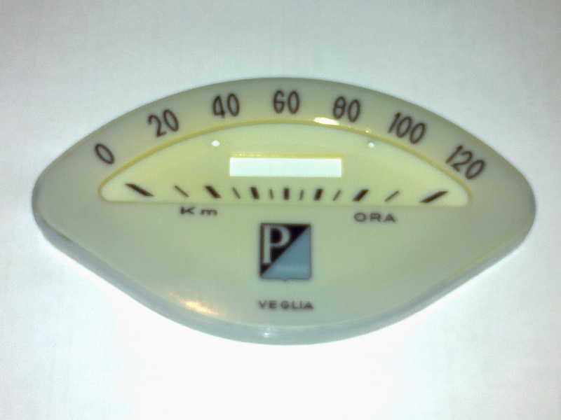

Il mio sarebbe così: ingiallito ed i numeri che si intravedono controluce!
217,8 KB
Nuovo della SIP costa 40€, e la scritta "veglia" dovrebbe stare più in basso...

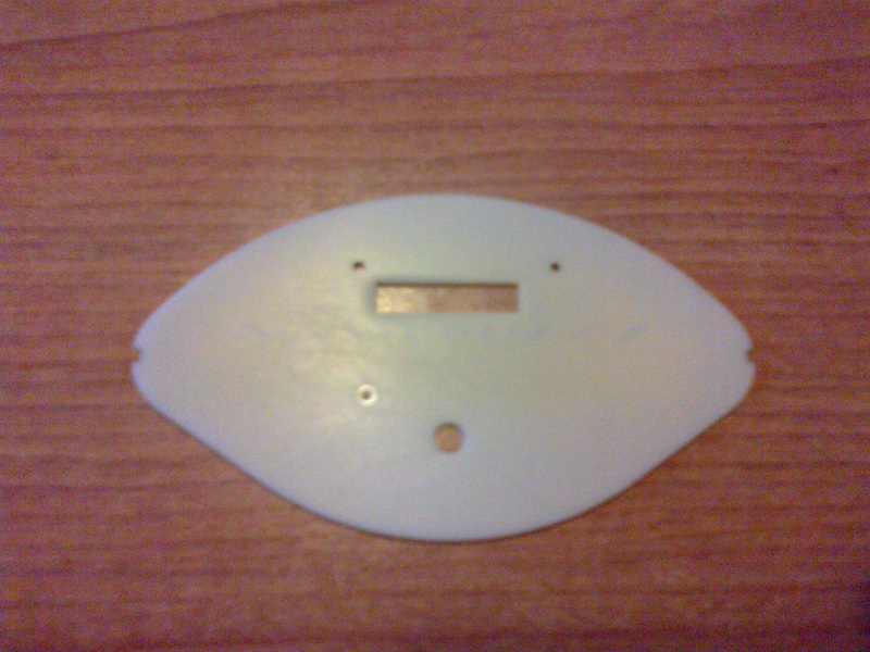

Altro piccolo aggiornamento. Approfittando del sabato libero ho fatto il fondo sottostante.
Chiedo in anticipo scusa per la qualità delle foto, purtroppo momentaneamente ho solo il cell e aimè, non è un iphone o roba simile... Non fa brutte foto, o meglio, in condizioni normali, ma da vicino anche se le rifaccio 50 volte vengono sempre sfuocate.
Comunque, veniamo a noi.
Il fondo sottostante è stato un pò più rognoso da lisciare causa il pernetto di ferro che fa da battuta alla lancetta.
Con una pinzetta l'ho fatto girare e tirando un pelino è venuto via.
Con un pelo di attack lo rimetto in sede dopo.
Ho pianato il fondo utilizzando sempre tela vetrata come per il fondo superiore e pasta rimuovi graffi a finire.
Il risultato è stato questo.

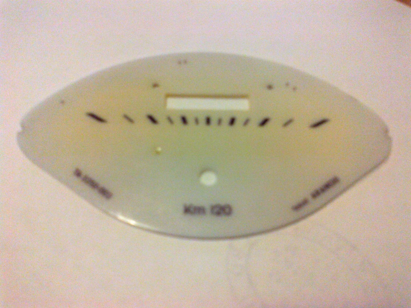

Infine come per il precedente, lavata con acqua calda e sapone, passata di alcool e applicato il suo adesivo.
Anche stavolta devo dire che fatica zero, bolle zero. Piccolo guaio c'è un mezzo millimetro di avanzo sul bordo che va rimosso ma con lametta da barba vecchio stile e pazienza viene perfetto.

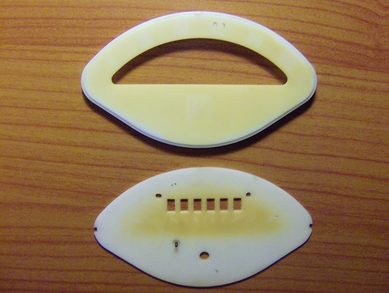

Ecco qui.
181,9 KB
Ed ora un piccolo assaggio d'insieme...
123,87 KB
