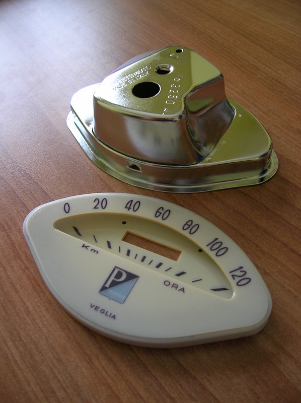

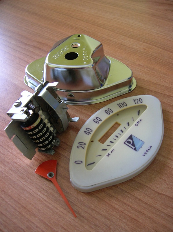

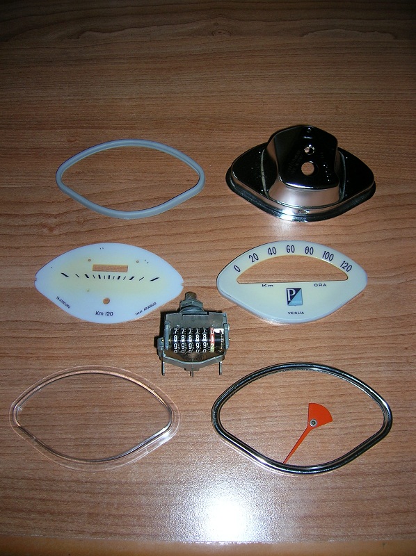

Aggiorniamo... Parti zincate ritirate stamattina e con esse anche lo scatolotto... Posto qualche foto, finalmente a definizione un pò più decente...
Tutti i pezzettini puliti e sistemati pronti per essere rimontati e la meccanica interna, revisionata ed azzerata.
228,12 KB
Fondi ripristinati e scatolotto trattato.
160,19 KB
E siamo pronti per rimontare.
175,86 KB
Se avanzo una mezz'oretta nel pomeriggio chiudo e posto il risultato finale.
