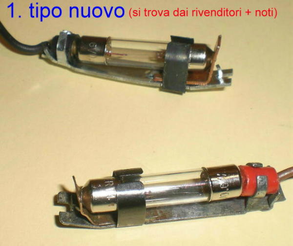

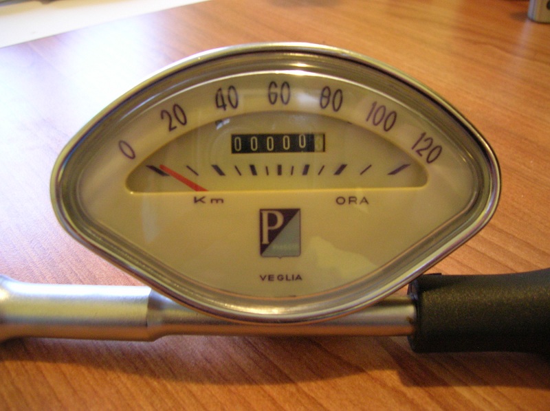

Inserito il - 21/01/2013 : 16:35:10  Mostra Profilo Invia a Marco.87 un Messaggio Privato
Finish...
140,35 KB

Ottimo lavoro Marco,mi piace moltissimo come raramente mi capita
Inserito il - 21/01/2013 : 17:10:35  Mostra Profilo Invia a n/a (ex wyatt) un Messaggio Privato
cavolo... è praticamente indistinguibile dall'originale! bello, mi piace!

Inserito il - 21/01/2013 : 18:58:53  Mostra Profilo Invia a n/a (ex visionario) un Messaggio Privato
Spettacolare!
Ma si vede l'adesivo o no? Quando hai tempo facci delle foto piu' dettagliate alla luce del giorno..
Complimenti ancora.

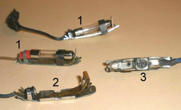

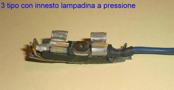

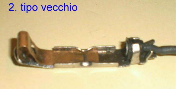

ecco le foto,
Il portalampade n.3 non credo fosse così in origine,
(era nella mia vba)
Secondo me è stato riadattato all'uso utilizzandone uno rotto.-
Si vede che è stato riparato in quanto vi è una piccola vite passante al centro poiché era rotto il supporto nero isolante(bachelite)
50,28 KB
58,02 KB
37,22 KB
59,82 KB
43,98 KB

Figurati Alfred, anzi, onestamente devo dire che il tipo 3 con lampada ad innesto a pressione non l'ho mai visto, quindi devo anche ringraziarti, ora so qualcosa in più...

Il tipo 3 è artigianale, creato montando la lampada su uno zoccolo portafusibile.
Probabilmente in quel caso si ruppero le linguette che trattengono il contatto isolato, per cui qualcuno si è ingegnato. Bella soluzione, comunque. Efficace, se non altro!
