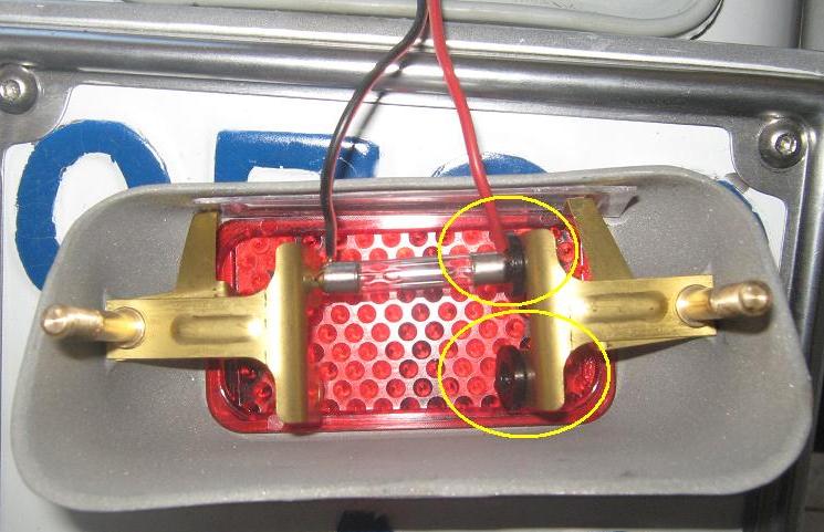

ne approfitto e vi chiedo se i collegamenti al fanale posteriore sono giusti: perchè il faro davanti si accende e quello posteriore no.http://img803.vespaforever.net?/img803/9545/img0006e.jpg e se i problemi che ho con il cofano motore che non mi chiude bene è dovuto al fatto che il gancio evidenziato non è abbastanza (curvo) http://img14.vespaforever.net?/img14/7738/img0007bet.jpg

Fabio 1 ...... te hai tanta passione e voglia di fare, ma scusa un attimo....
1: cosa cavolo è quella roba spalmata nel cofano motore
2: chi ti ha fatto quei collegamenti elettrici?????
3: il filo che va al fanale posteriore è quello che i usa per le casse dello stereo????

Per il fanale.... Intanto spro che quello sia solo un collegamento provvisorio e non sia l'impianto elettrico definitivo ! Poi per quanto riguarda il giusto collegamento , questo é difficile da dire visto che non si vede dove sono collegati i cavi dall'altra parte. In un afoto si intravedono dei collegamenti con dei morsetti da elettricista , spero ancora che sia solo un cablaggio provvisorio per la fase di test !

io vedo una cosa strana sul fanale possibile che tutti e due i contatti vengono imbullonati sul telaio? se lo avviti sul telaio andranno in corto!!
e poi non ci dovrebbero essere due lampadine? una di posizione e l'altra per lo stop?...quindi un filo per la posizione e l'altro per lo stop ed entrambe le lampadine un capo va a massa....
per quello che vedo io...poi non so lo schema originale che dice...
i fili che hai messo fanno c@c@re.......

Inserito il - 06/06/2012 : 16:34:19  Mostra Profilo  Visita l'Homepage di mimmo  Clicca per vedere l'indirizzo MSN di mimmo Invia a mimmo un Messaggio Privato
fabio1 ha scritto:
i collegamenti me li ha fatti uno a Roma che credevo in gamba.
non è che ti sei rivolto a fra2

che sono quei cerchi gialli Mimmo?
testa alberto
Inserito il - 06/06/2012 : 20:22:22  Mostra Profilo Invia a sanrem un Messaggio Privato
I due cerchi gialli evidenziano il fatto che le due lampadine sono isolate su un lato con una rondella di gomma che impedisce il collegamento diretto verso massa da entrambe i lati !
