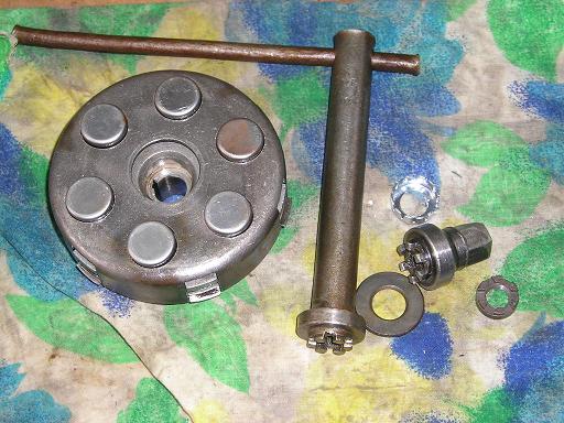

no praticamente smontato tutto il corpo ffrizione questo per intenderci:
73,14 KB
praticamente il mecc. l'ha messa in compressione e la parte centrale ruotava tranquillamente
Inserito il - 16/05/2012 : 13:13:29  Mostra Profilo Invia a sanrem un Messaggio Privato
Ok , il meccanico ha fatto la stessa prova che volevo farti fare io ! Quindi hai la certezza che frizione stacca ! Quindi bisgona cercare il problema a monte e non rimangono piú tante cose...
Adesso fai la prova del punto 1 , (ovviamnete la frizione deve essere chiusa e carterino montato con tutti i suoi componenti) e poi possiamo restringere la ricerca del problema !!

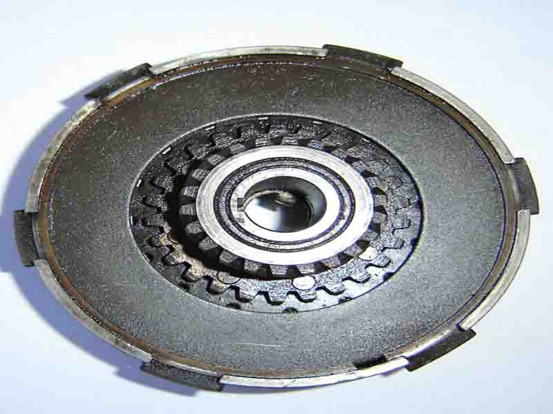

una cosa sono un profano però ho guardato sul manuale e la rondella di spallamento è la stessa per altri motori (VGLA,VGLB,VLA1,VBA,VLB1),ho guardato un vecchio post restauro motore di tony di una gl e ho trovato questa
57,79 KB
a me sembra diversa dalla mia ha anche una svasatura, però è una mia supposizione

la tua rondella è giusta.
