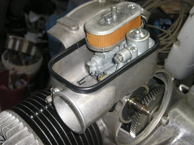

vedendo dalle immagini postate sul forum in un restauro motore vbb1 si intravede la rondella e sembra propio diversa come spessore , questa per dire

Poeta ha Ragione sulla rondella di spallamento, su vbb è senza sede chiavetta, vediamo qualche altra cosa.. il boccolo scorre bene???

Inserito il - 16/05/2012 : 10:10:55  Mostra Profilo Invia a n/a (ex wyatt) un Messaggio Privato
fatto la rondella di spessorazione della VBB è priva della sede per la chiavetta e si presenta come una normalissima rondella piana!
effettivamente hanno anche due codici diversi sui cataloghidei ricambi

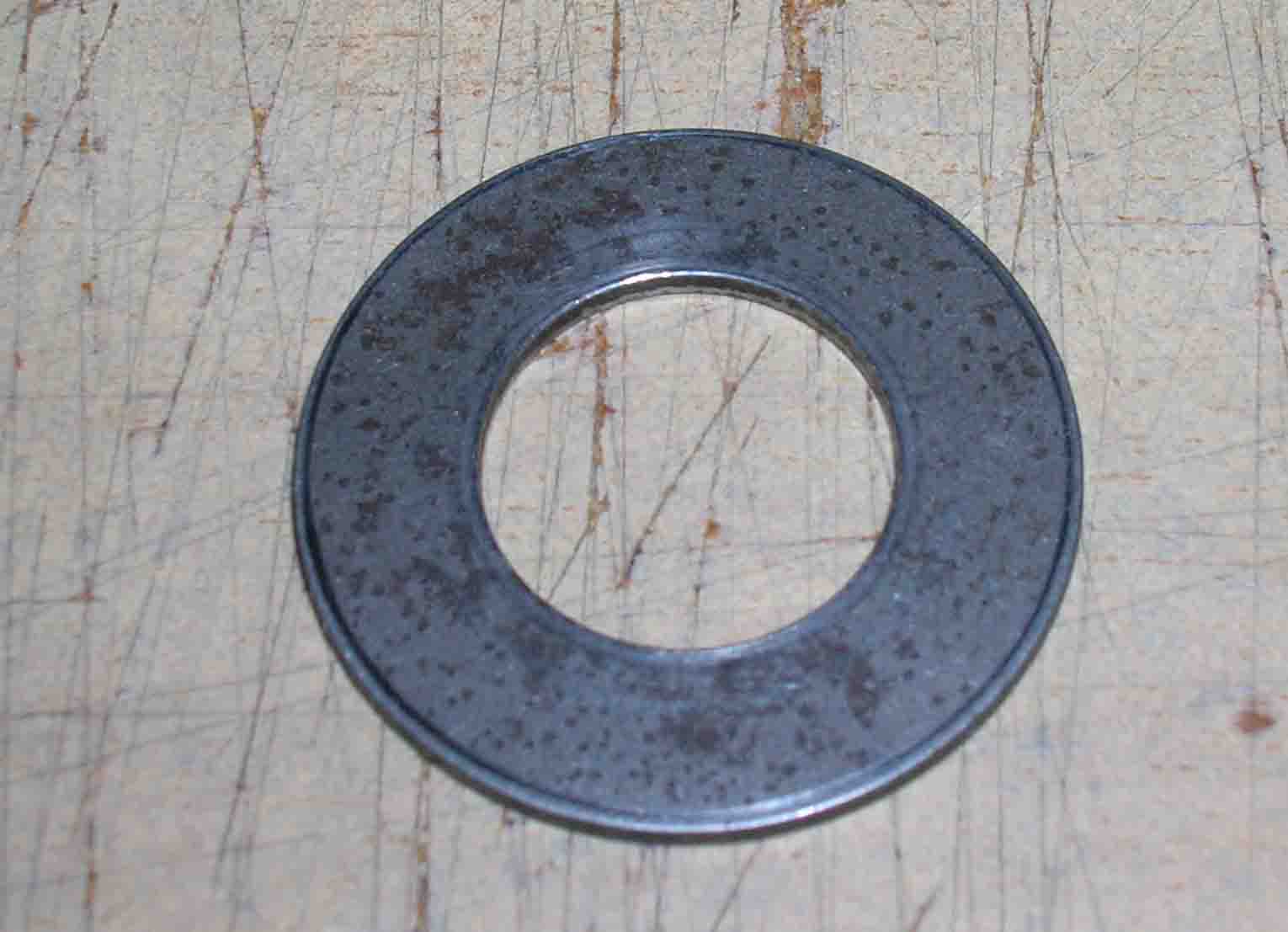

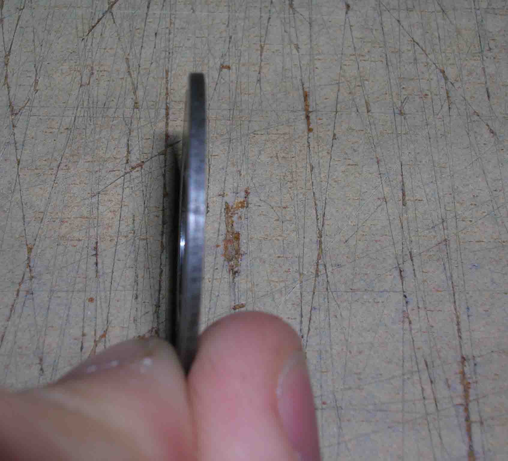

le immagini che ho inserito secondo voi le due rondelle son diverse come altezza?

hai perfettamente ragione per le foto provo a reinserire quella presa dal forum dove si vede la rondella e la rondella in mio possesso altre foto per ora non ne ho nel caso le faccio quelle che servono
