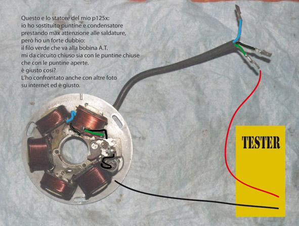

Ciao a tutti, ho un grosso dubbio dato dal fatto che la mia vespa si accende per pochi sec. e poi si spegne; leggendo sul forum ho trovato altri amici che hanno avuto il mio stesso problema rosolto cambiando condensatore e puntine, l'ho fatto anch'io ma senza buon esito:
ho rismontato il tutto e ho notato che il filo verde che va alla bobina A.T. mi da circuito chiuso sia con le puntine aperte che chiuse, secondo voi  giusto?
Allego una foto per chiarire, grazie a tutti quelli che mi aiuteranno. Paolo

il tester segna una certa resistenza perchč legge la bobina, che sta in parallelo alle puntine.
Comunque dovresti avere cortocircuito con le puntine chiuse e pochi ohm con le puntine aperte
