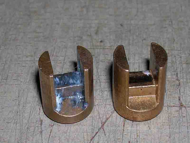

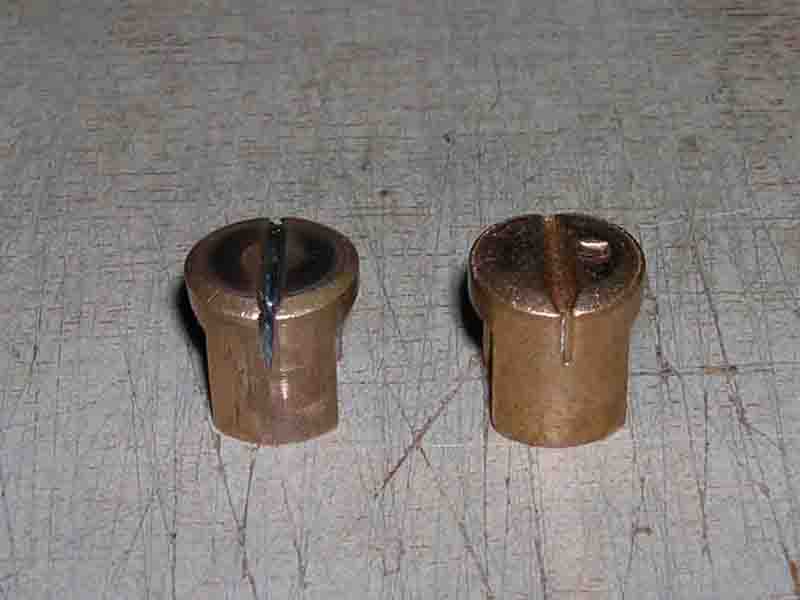

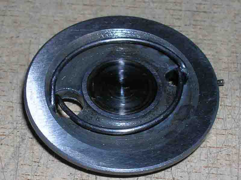

allora appena cambiato la guaina , il procedimento che ho seguito è questo spero sia giusto infilata fino alla battuta nel manubrio infilato il filo e tirato dal lato motore per controllare se era a battuta, poi montata leva , ricontrollato tensione guaina e infine tagliato a lunghezza giusta e messo il capoguaina.
Spero sia corretto ora inserisco qualche particolare per vedere la correttezza degli stessi
49 KB
52 KB
56,95 KB
