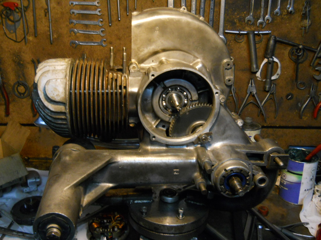

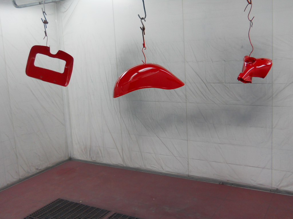

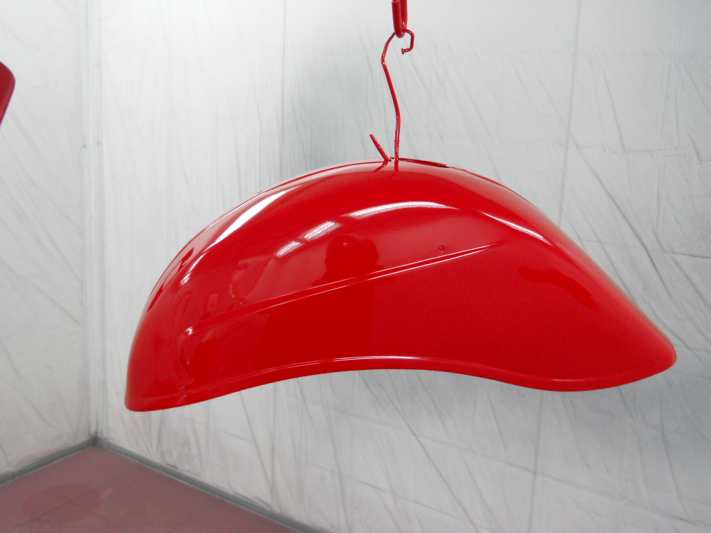

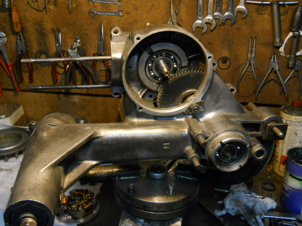

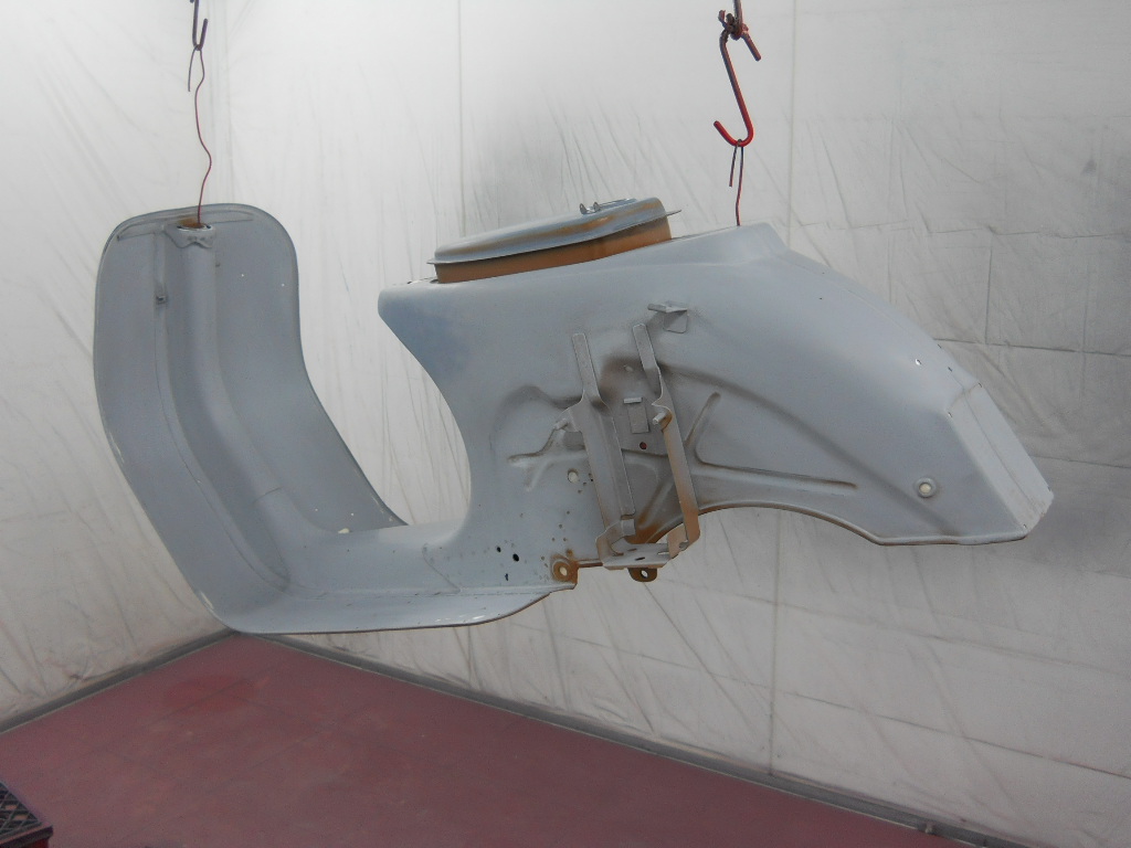

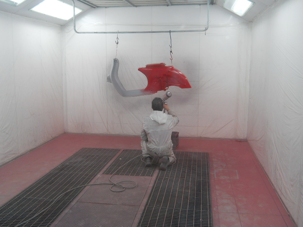

allora c'è qualche avanzamento nel restauro,il motore è pronto naturalmente cambiando tutto quello che c'era da cambiare,come cuscinetti e paraoli,crociera,frizione etc,il pistone andava bene,le fasce erano al 50% non le ho trovate nuove della profondita' giusta di 2mm,quelle nuove sono tutte 2,5mm ed allora tra lo scetticismo di molti rettificatori interpellati che sostenevano che non si possono abbassare perchè non si possono prendere e tenere bloccate nel mandrino, un virtuoso del tornio me le ha abbassate di 0,5mm e per questo abbiamo vinto una cena luculliana;oggi ho verniciato tutta la vespa e domani faccio le foto alla luce naturale della scocca,per ora ho fatto queste nel forno
