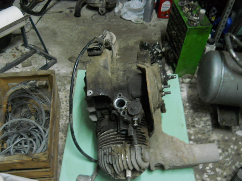

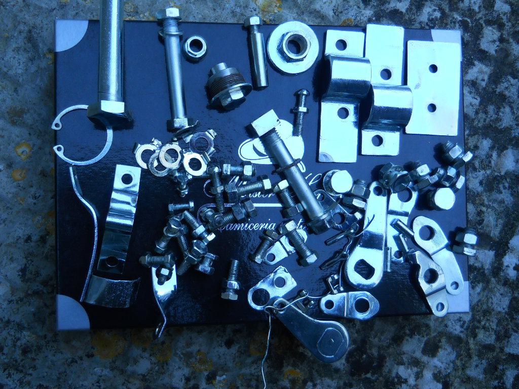

Ho zincato quasi tutto,sul motore c'è da lavorare prima di tutto per pulirlo e poi lo apro
280,08 KB
289,89 KB

Bepo hai zincato tu tutta quella roba o te la sei fatta fare???
Salvo Mazza
bepo
Prov.: Lecce
Città: maglie
475 Messaggi
Inserito il - 15/11/2012 : 07:46:20  Mostra Profilo Invia a bepo un Messaggio Privato
Guarda le ho preparate tutte io,nel senso di carteggiare ogni singolo pezzo perchè nessuno si prendera' mai il fastidio di farlo e poi bisogna legarle una ad una con il ferro filato a mo' di collana e alla zincatura le immergono nel bagno cosi' come le porto sperando che non cada nessun pezzo nella vasca se no è perso

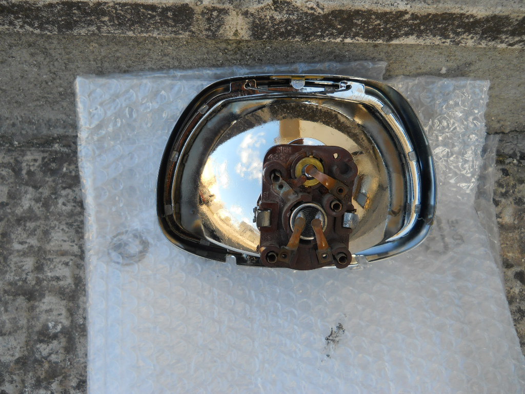

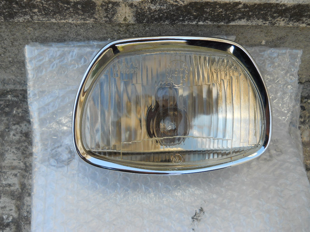

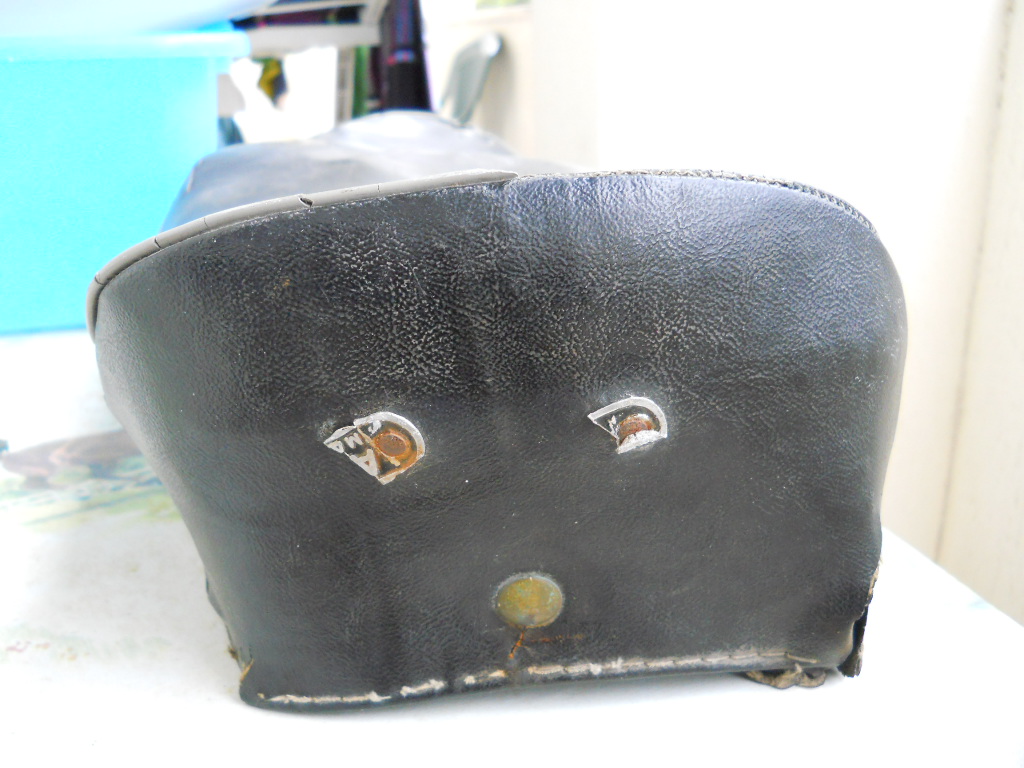

lentamente,perchè non dipende tutto da me, vanno avanti i lavori;ho restaurato il faro originale e ci ho messo un po' perchè cromare la parabola è laborioso perchè è una superficie concava,per questo mi sono fatto mandare una parabola nuova originale Siem,almeno secondo il famoso rivenditore di Citta' di Castello,ma era di plastica,perchè sono tutte cosi' dice lui,e allora con un po' di pazienza mi sono preparato quella originale e l'ho fatta ricromare,ecco le foto
273,71 KB

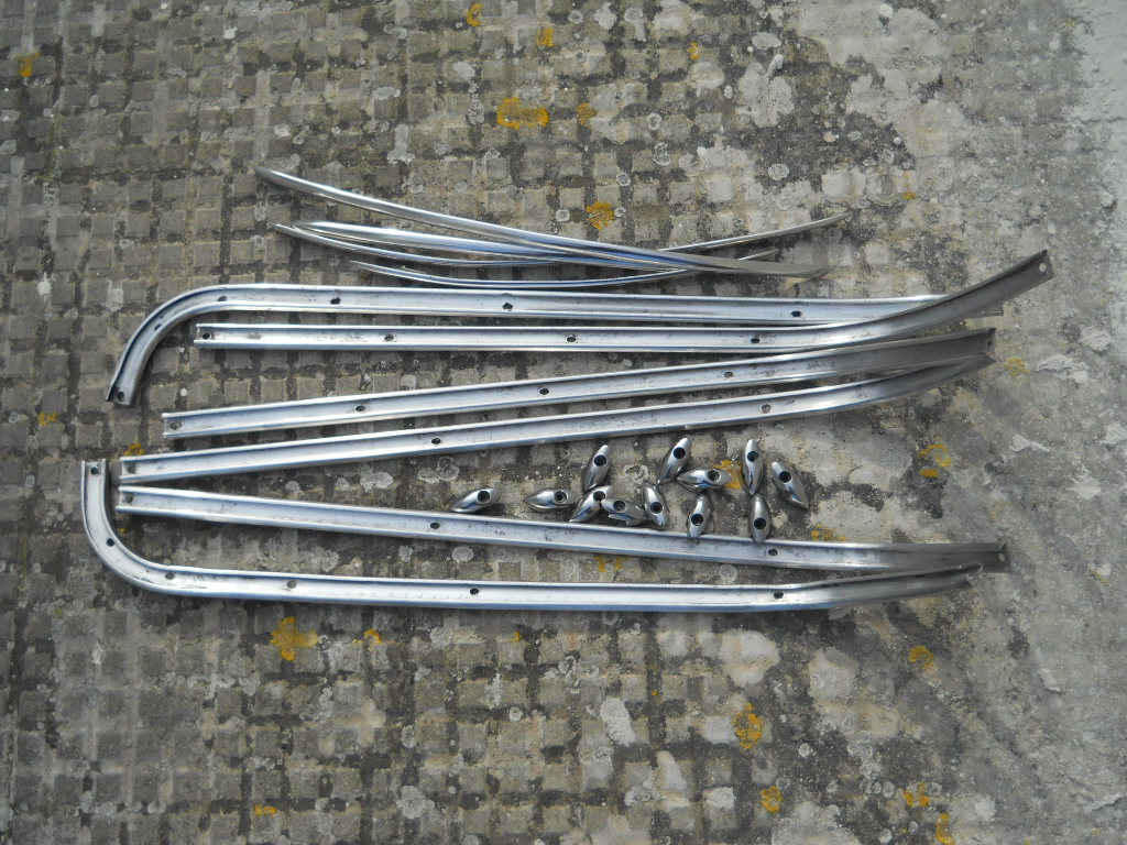

275,99 KB,poi ho recuperato le strisce pedana originali

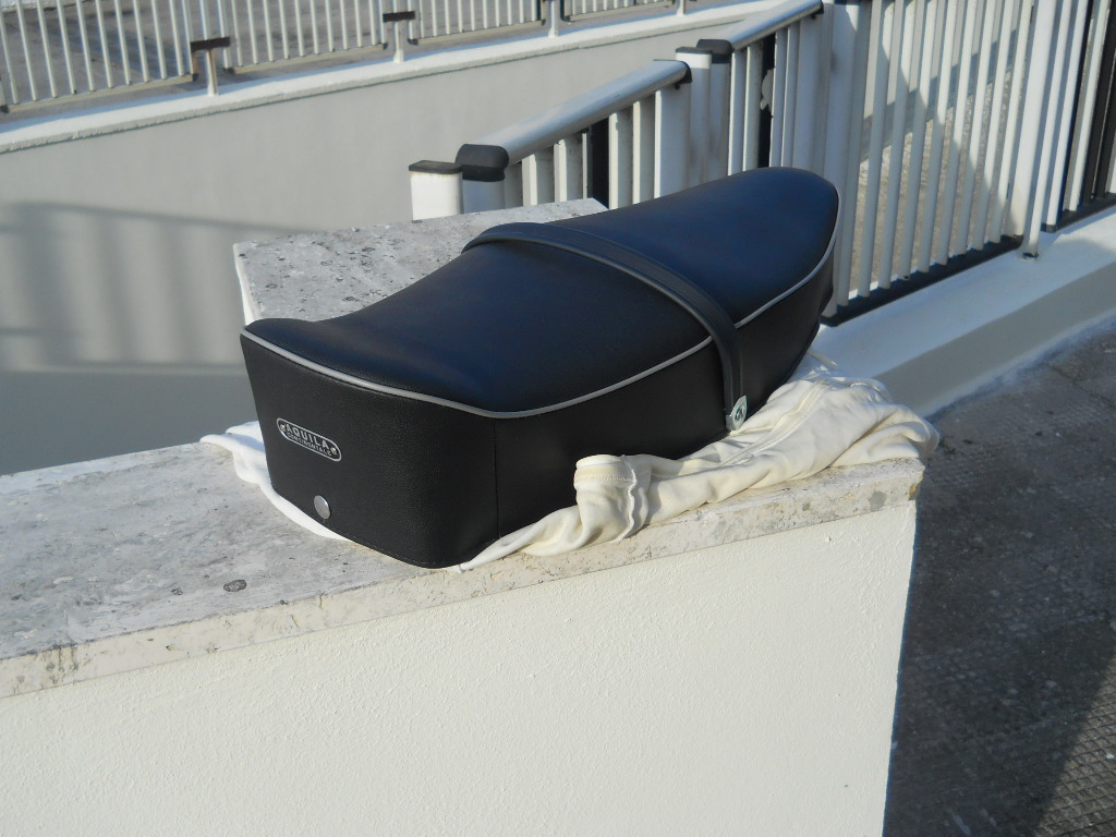

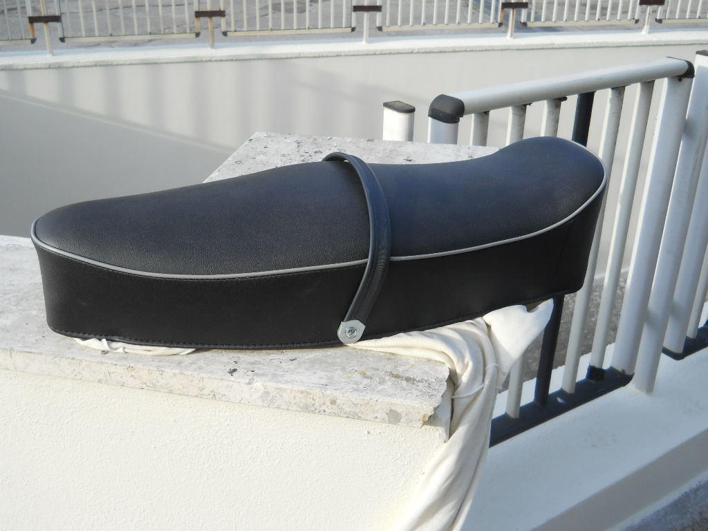

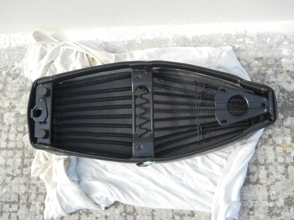

277,81 KB,la sella l'ho fatta rifare con il campione della copertura originale che c'era da un mio amico tappezziere,ed anche qui vi devo dire che le coperture che hanno i rivenditori,anche i migliori,sono cucite male e sulle curve grinzano una volta messe sul telaio,poi mi dite se questo le fa bene
269,75 KB
256,92 KB
260,51 KB
Città: PORTOGRUARO
Inserito il - 07/01/2013 : 22:14:21  Mostra Profilo Invia a fede200e un Messaggio Privato
complimenti, quella sella è bellissima. si vede che è fatta con criterio! anche il fanale anteriore molto bello!!

dai ci prendi in giro... quella sella è nuova ed anche il fanale!!!!
ottimo lavoro, io sono nelle tue stesse pesche per il mio fanale, ora è nelle mani di Dorna e lo faremo ricromare perchè prenderne uno nuovo di plastica fa schifo!

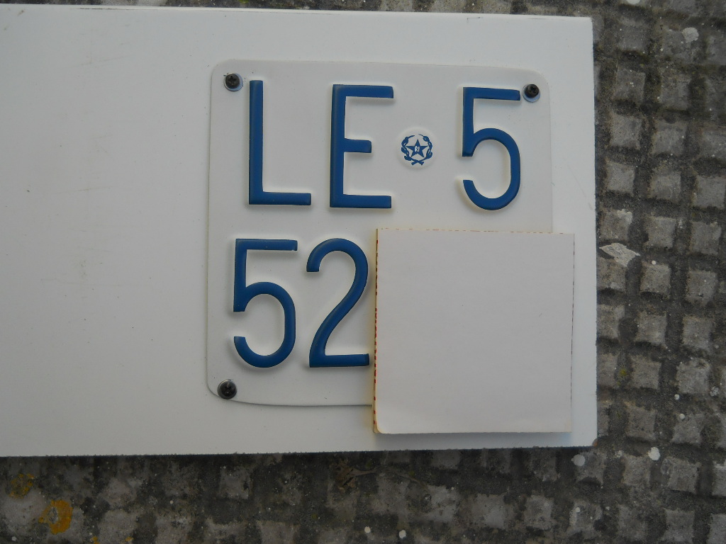

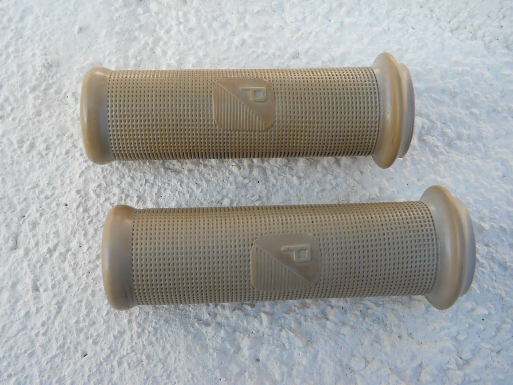

In effetti c'è un'alta concentrazione di artigiani formidabili,ma il piu' grande di tutti è quello delle targhe e non solo,a proposito di targa un'altro mio amico,per non inseguire i capricci del Maestro,ha usato un'altra tecnica che consiste nel verniciare tutta la targa con il blu,poi dalla serigrafia si fa fare una maschera adesiva con le lettere e i numeri e poi lasciandole coperte spruzza con il bianco,pero' poi per il logo bisogna sempre andare dal solito,a meno che non si voglia usare l'adesivo,ma questo a me fa storcere il naso e quindi sono tornato dal Maestro,il quale me lo ha fatto data l'amicizia ma ha commentato cosi':e' tanto bravo e non sa fare lo stemma? Ora vi faccio vedere le foto della targa fatta con questo sistema
247,44 KBLe manopole erano conservate benissimo e le ho solo ripulite
278,84 KB

Molto bella la sella, unico consiglio che ti darei è quello di sostituire la borchia posteriore che è troppo grossa.
Ma la copertura è incollata, anziché fissata con le clip?
Se riesci, fa' zincare anche la ghigliottina di chiusura.
La targa è uno spettacolo.
Le manopole invece sono state sostituite.
Inserito il - 08/01/2013 : 19:01:34  Mostra Profilo Invia a n/a (ex wyatt) un Messaggio Privato
eh si, sulle manopole sono d'accordo... lo stemmino, nella parte inferiore, non dovrebbe terminare dritto ma dovrebbe avere una forma simile a quella di una parentesi graffa, tanto per rendere l'idea...
comunque sono molto belle, io rimonterei quelle senza dubbio

ottimo lavoro!
io direi manopole da catalogo vespa vintage e via, fossero state le sue magari ci sarebbero potute stare, ma tanto son riprodotte..

Marben, la borchia posteriore è da 15mm come era l'originale,sono tutte quelle rifatte che hanno la borchia molto piu' piccola ed è questo uno dei motivi per cui non l'ho presa gia' fatta,ti faccio vedere la foto,comunque grazie dei vostri consigli perchè sono sempre graditi
281,2 KB
