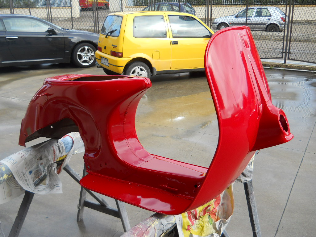

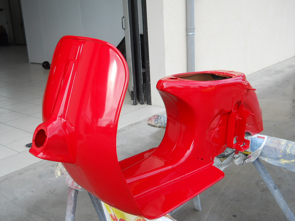

allora c'è qualche avanzamento nel restauro,il motore è pronto naturalmente cambiando tutto quello che c'era da cambiare,come cuscinetti e paraoli,crociera,frizione etc,il pistone andava bene,le fasce erano al 50% non le ho trovate nuove della profondita' giusta di 2mm,quelle nuove sono tutte 2,5mm ed allora tra lo scetticismo di molti rettificatori interpellati che sostenevano che non si possono abbassare perchè non si possono prendere e tenere bloccate nel mandrino, un virtuoso del tornio me le ha abbassate di 0,5mm e per questo abbiamo vinto una cena luculliana;oggi ho verniciato tutta la vespa e domani faccio le foto alla luce naturale della scocca,per ora ho fatto queste nel forno

ti leggo in silenzio..... aspetto il verdetto finale per fare i complimenti....
una curiosità: che rosso è? tanto per "calibrare" il mio monitor
lo credevo leggermente più scuro e sul melanzana come diceva Poeta
bepo
Prov.: Lecce
Città: maglie
475 Messaggi
Inserito il - 12/02/2013 : 11:45:13  Mostra Profilo Invia a bepo un Messaggio Privato
E' il 5847 rosso per il numero di telaio della vespa,la vernice è Max Meyer acrilica con il 30% di opacizzante,è la prima volta che vernicio con l'opacizzante e devo dire che l'effetto mi piace moltissimo,se nessuno te lo dice sembra nitro

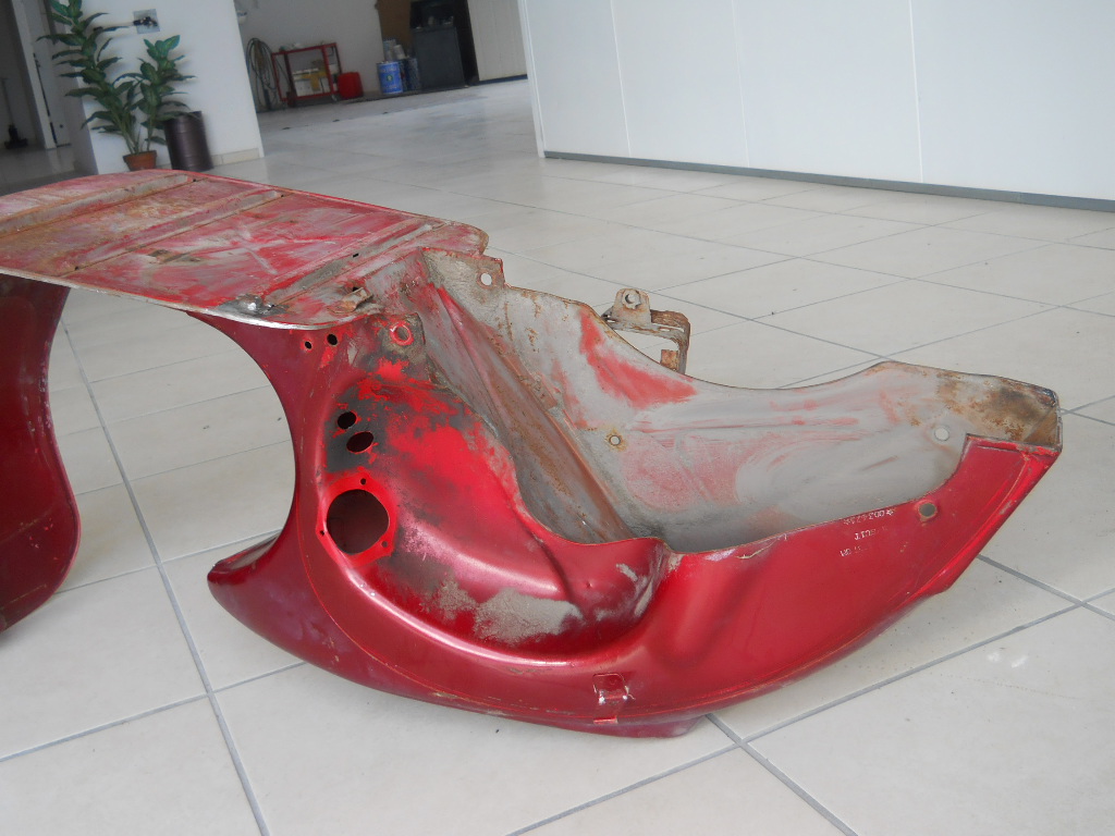

Inserito il - 12/02/2013 : 18:36:43  Mostra Profilo Invia a bepo un Messaggio Privato
il rosso 5847 è quello che si vede dove c'era la guarnizione del raccordo aspirazione sul telaio e che naturalmente quando hanno riverniciato la vespa non hanno smontato ed è uguale al colore fatto ora

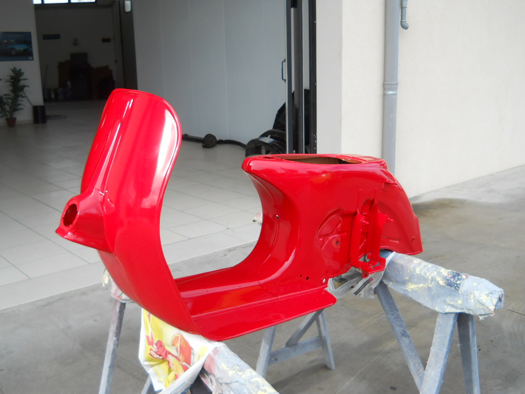

Inserito il - 13/02/2013 : 13:48:04  Mostra Profilo Invia a bepo un Messaggio Privato
ho fatto le foto della scocca con la luce naturale,eccole

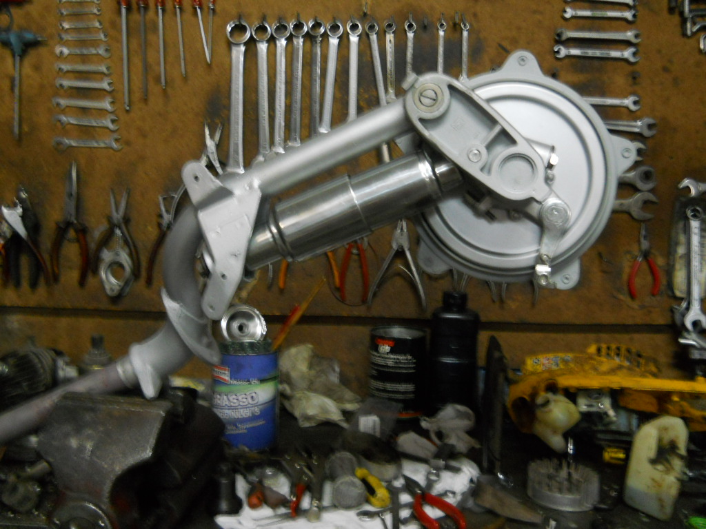

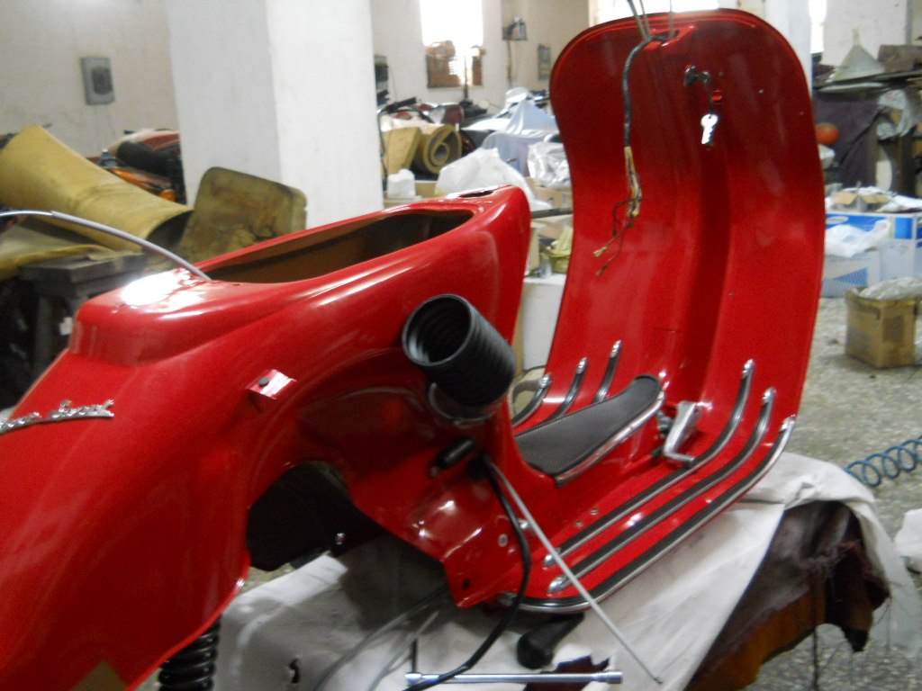

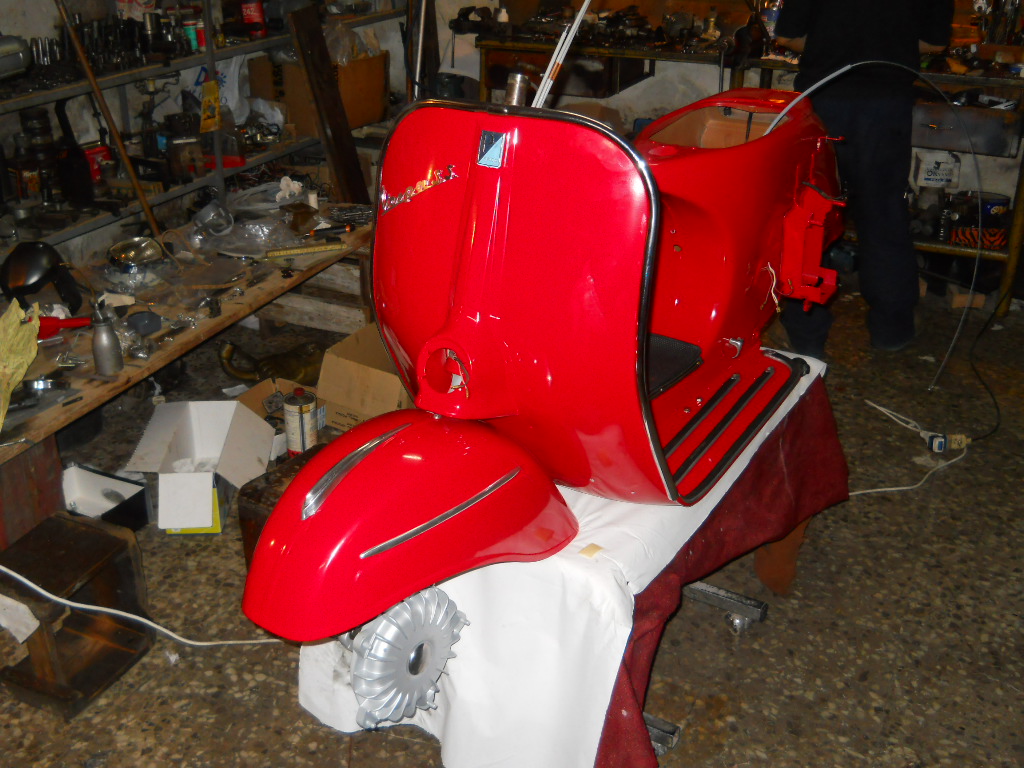

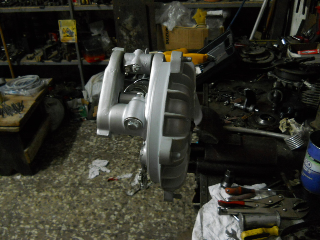

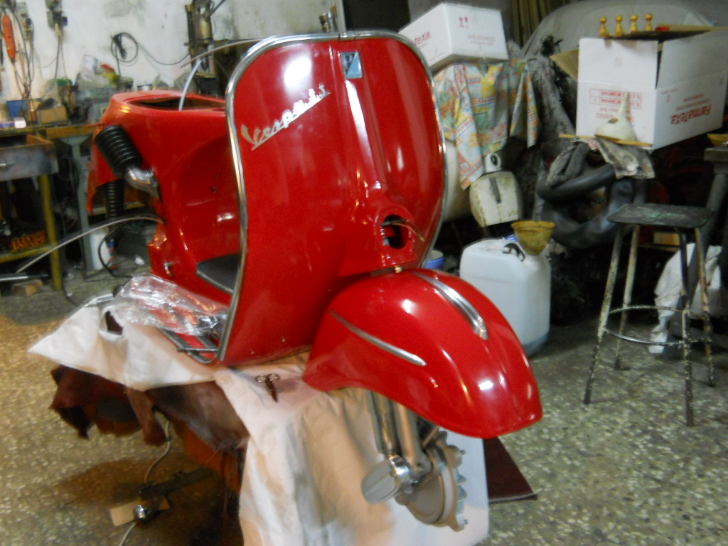

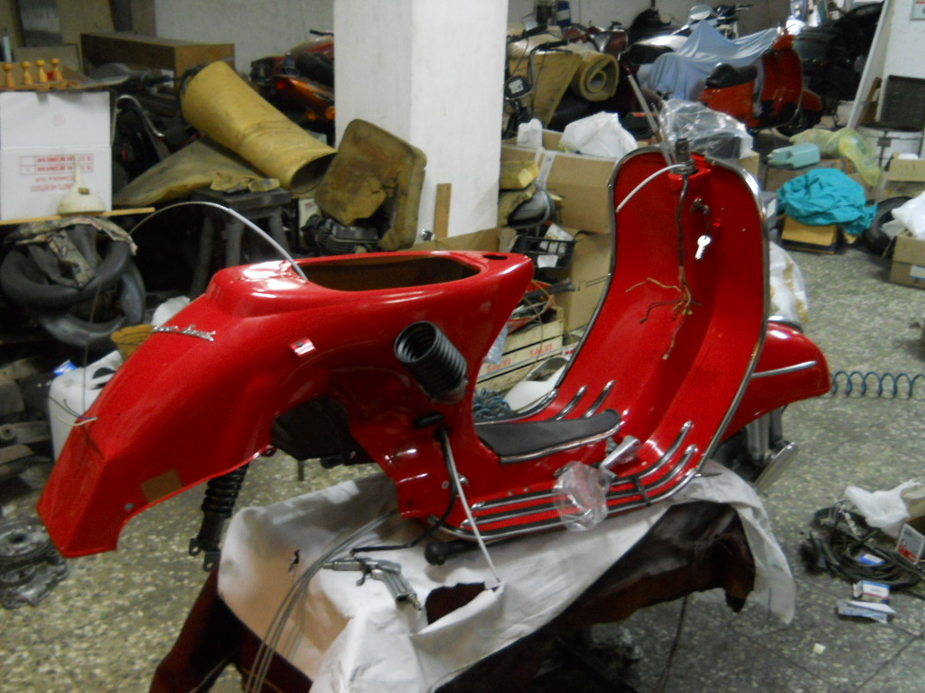

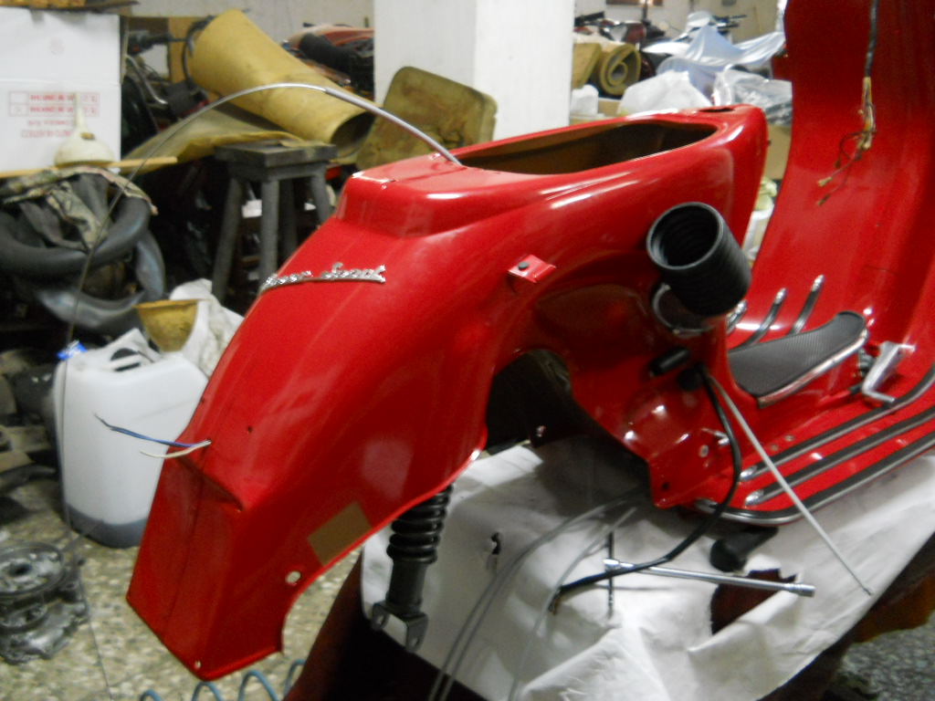

Dopo una pausa dovuta al fatto che il mio amico è stato impegnato in campagna abbiamo in questa settimana iniziato a montarla nella sua cantina che non è il massimo per ordine e pulizia come potete vedere, ma per quello che sa fare si puo' sorvolare su questo dettaglio

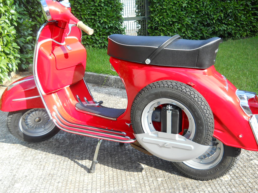

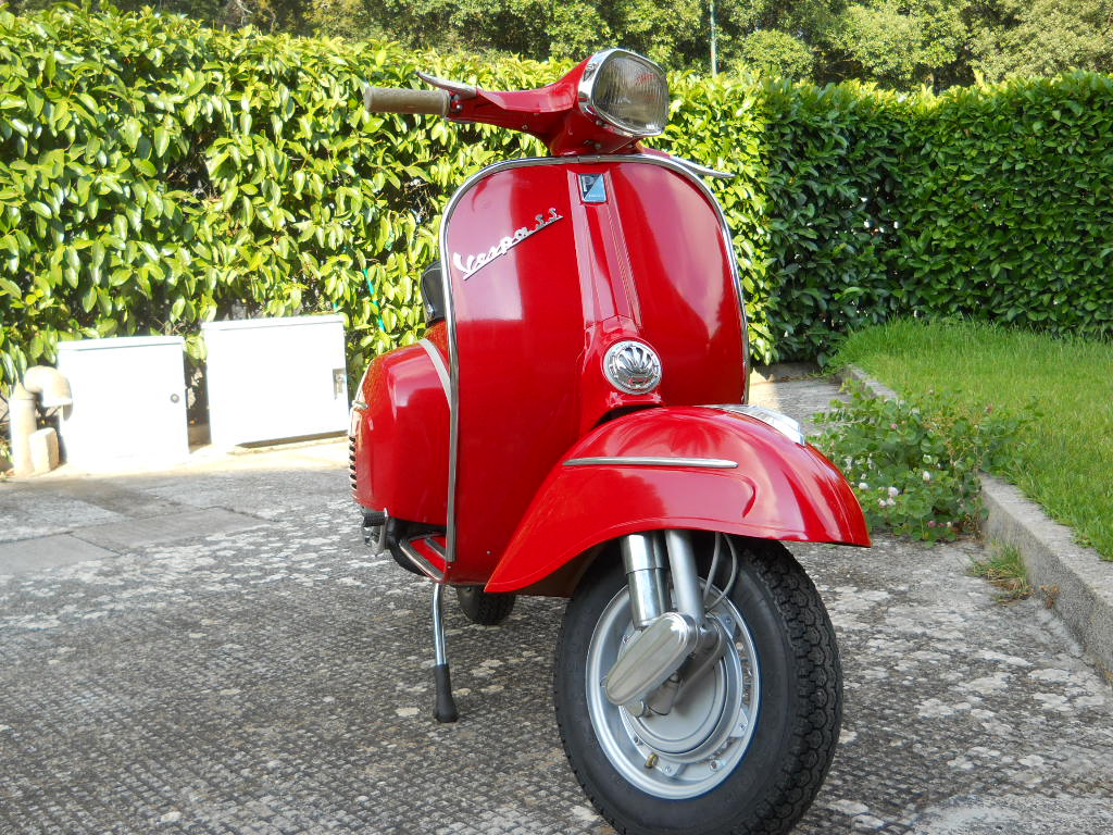

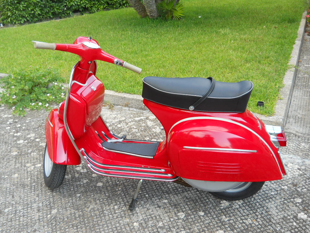

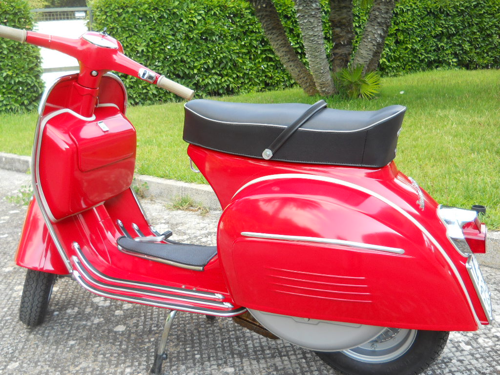

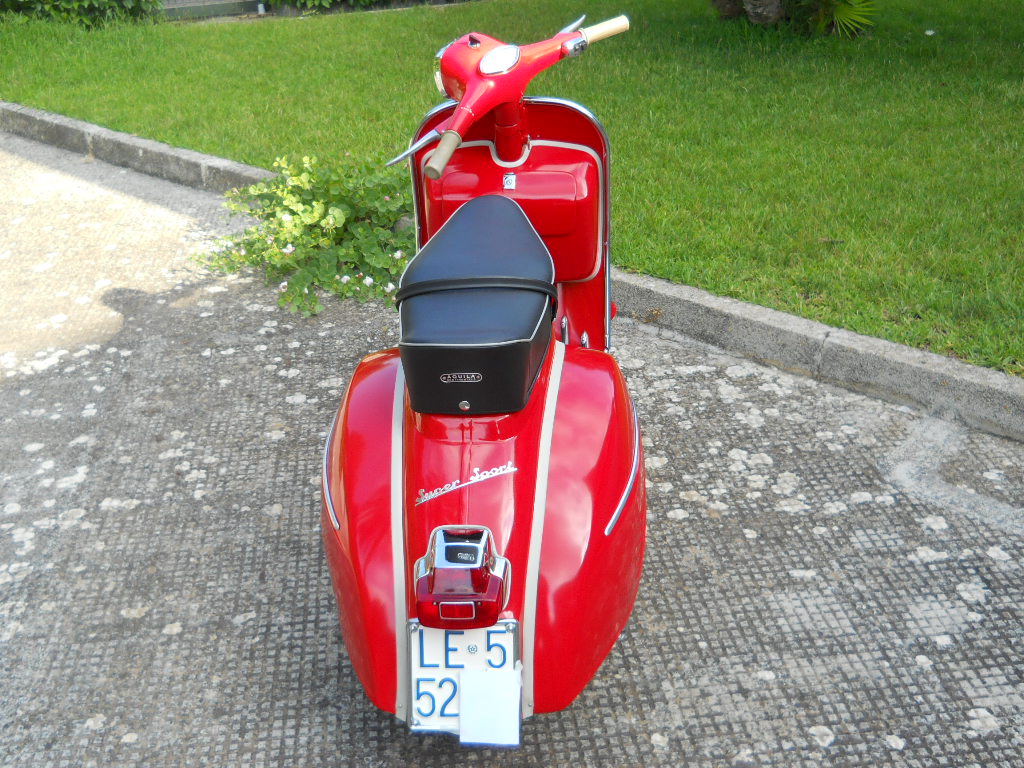

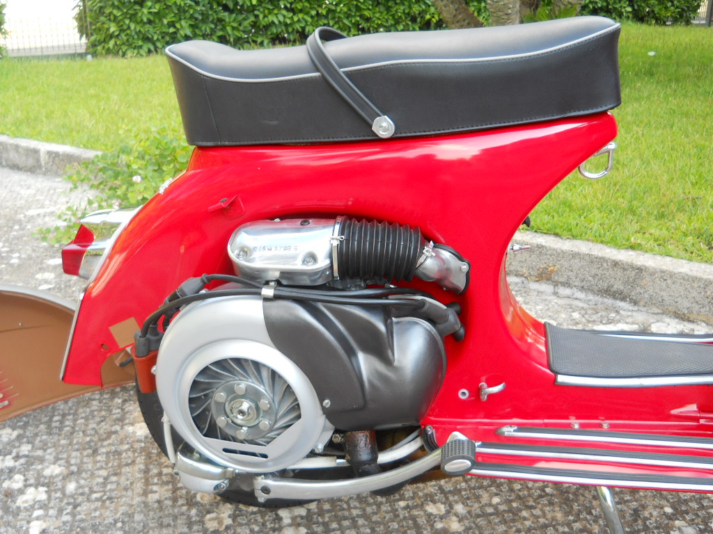

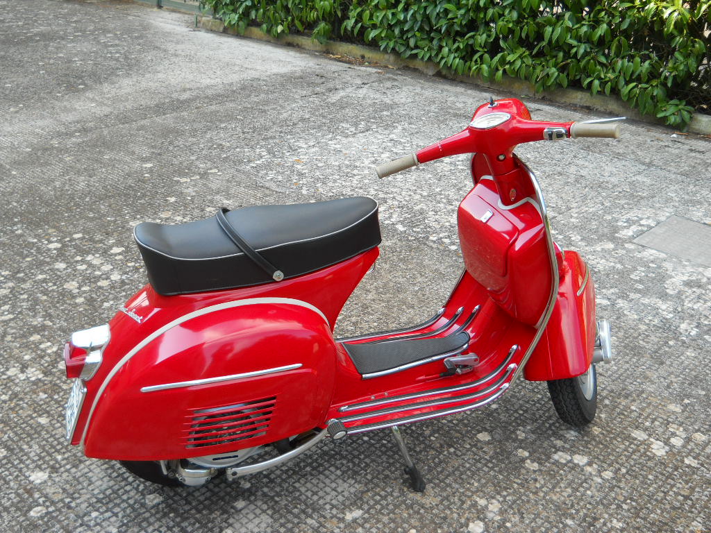

Inserito il - 05/07/2013 : 13:57:34  Mostra Profilo Invia a bepo un Messaggio Privato
dopo mesi di cantina "uscimmo a riveder le stelle"
