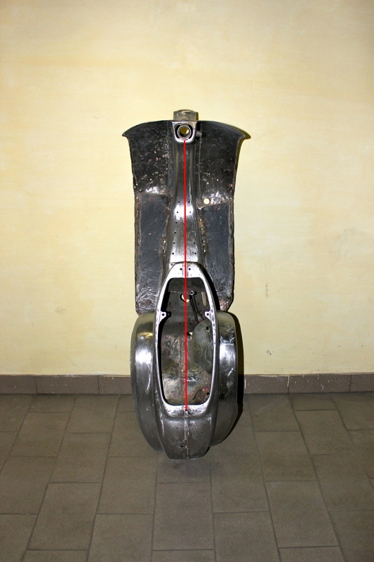

ecco una foto...
Alchimist
Alchimist 50 special
Città: La Bassa Bergamasca
440 Messaggi
Inserito il - 14/02/2012 : 22:27:21  Mostra Profilo Invia a Alchimist un Messaggio Privato
Il telaio sembra dritto!
Per lo meno in questo senso.
230,26 KB
manca di verificare la distanza tra forellino e viti della sella anche se a me sembra ok.

se aspetti labella stagione senza dare il fondo al telaio siamo apposto!
Inserito il - 15/02/2012 : 17:04:38  Mostra Profilo  Visita l'Homepage di poeta  Clicca per vedere l'indirizzo MSN di poeta Invia a poeta un Messaggio Privato
Sembra decente... ma il nasello o qualcosA NON MI TORNA... è in linea... sì è in linea... diciamo grossomodo, ma qualcosa non mi torna....
il TELAIO è dritto, forse sono io che sono pignolo.... è dritto.
Città: PORTOGRUARO
Inserito il - 15/02/2012 : 17:14:30  Mostra Profilo Invia a fede200e un Messaggio Privato
per me dietro sulla destra ha preso una bellla botta!! guarda le due pance che non combaciano e il codino è in dentro sulla destra!
Inserito il - 15/02/2012 : 17:24:06  Mostra Profilo  Visita l'Homepage di poeta  Clicca per vedere l'indirizzo MSN di poeta Invia a poeta un Messaggio Privato
Di botte ne ha tante in vero, FEDE ha ragione, guardando meglio ha proprio ragione, tiratela in due. la coda prendila in morsa e tiratela come bestie, si raddrizza con le "buone maniere"
Città: PORTOGRUARO
Inserito il - 15/02/2012 : 17:38:21  Mostra Profilo Invia a fede200e un Messaggio Privato
non so se si raddrizza facilmente senza una dima apposita, guarda il canotto centrale è scentrato verso sinistra invece dietro è in dentro verso destra, ha preso una botta da dietro a destra che ha portato in avanti la pancia destra e il codino parte destra.
