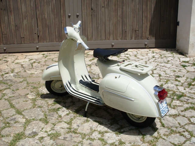

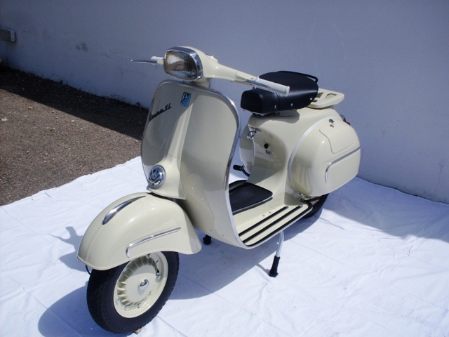

Ed eccoci giunti alla fine anche di questo restauro! In assoluto poco impegnativo, date le ottime condizioni di partenza della Vespa, comunque ben "studiato" per rimediare ad alcune varianti apportate nel corso degli anni.
Questo è il risultato finale dopo circa 6 mesi di lavoro fatto rubando il tempo qua e la.
Attendo le vostre impressioni...

Inserito il - 04/08/2012 : 23:01:01  Mostra Profilo Invia a n/a (ex wyatt) un Messaggio Privato

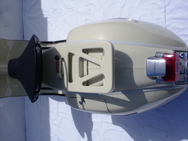

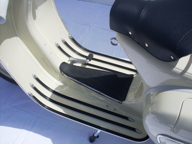

molto bella! peccato per la copertura della sella a 6 bottoni anzichè 4 ma è roba di poco conto!
che è successo invece alla cuffia?!
Marco.87
tricle
Prov.: Novara
Città: Borgomanero
1522 Messaggi
Inserito il - 04/08/2012 : 23:55:27  Mostra Profilo Invia a Marco.87 un Messaggio Privato

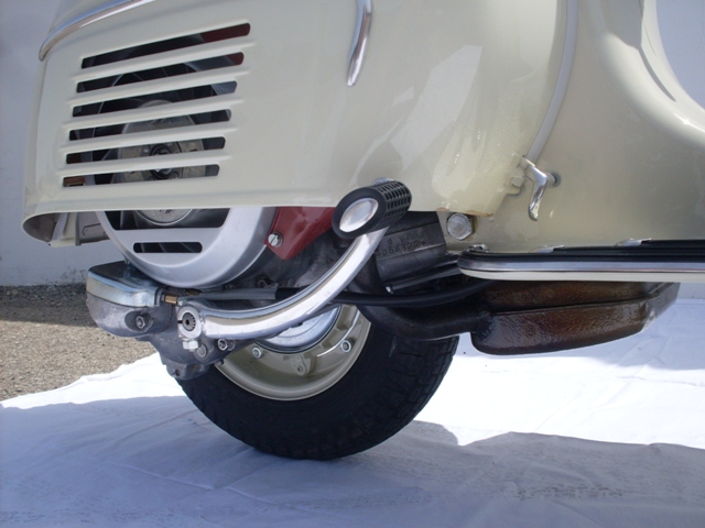

Molto molto molto bella... Avrei cercato di fare forse meglio il virato della marmitta e quella cuffia rossiccia è un autentico pugno in faccia però per il resto è un vero spettacolo.
Come dice lorenzo la sella andrebbe quella a 4 bottoni, errore a mio tempo già fatto anche sulla mia vbb. Purtroppo devo dire che non ho mai approfondito la cosa ma ho notato che sulle selle nuove è un errore che 9 su 10 commettono. Ribadisco che non ho mai approfondio la cosa, percui approfitto per domandare qui, le coperture selle a 4 bottoni si trovano in commercio o sono tutte a 6 ed in caso uno voglia fare il lavoro in maniera impeccabile deve per forza rivolgersi a un tappezziere che lavori la pelle e chiedere di realizzarla da zero?

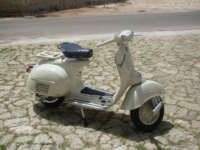

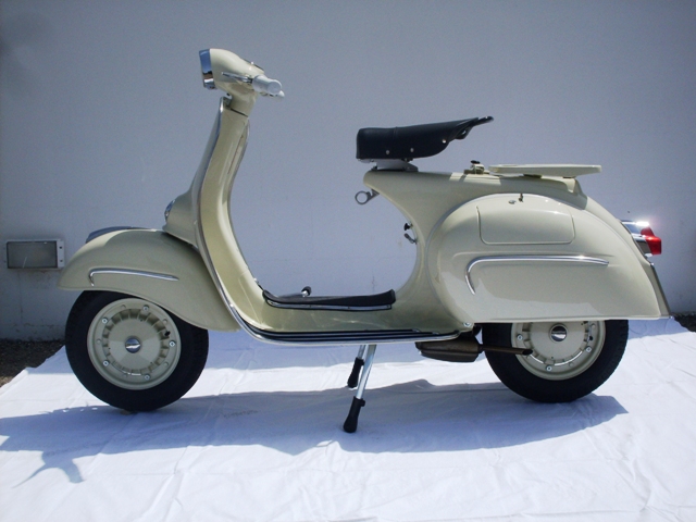

ALT! non mi ero accorto di una cosa... questa piuttosto "grave"...
i baffi in alluminio sulle pance non sono di GL! quelli appartengono a GS160 o VNB6!

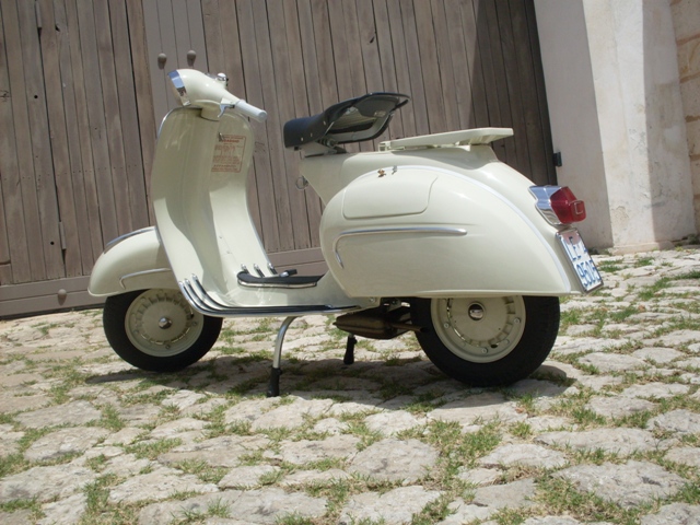

Infierisco... i cerchi successivi il 1969 con fessura a V (nuovo tipo Gtr) per la valvola hanno fino al 1973 la sola misura 2,50X10 impressa con carattere ben grande da 8mm e priva della dicitura DIVIDED... ......
quindi esistono quella misura con cerchio da 10?
Inserito il - 05/08/2012 : 11:30:52  Mostra Profilo Invia a XXX VESPA XXX un Messaggio Privato
bella ma concordo con lorenzo e con marco87 per gli errori da correggere se possibile

Inserito il - 05/08/2012 : 15:20:11  Mostra Profilo  Visita l'Homepage di Claudio487 Invia a Claudio487 un Messaggio Privato
Per prima cosa grazie dei vostri commenti.
Ma veniamo agli "errori":
La copertura della sella mi è arrivata così e non è stato possibile sostituirla. Quindi l'ho montata ed amen!
La cuffia è stata fatta in nocciola alta temperatura. Lo so che avrei dovuto continuato ad usare il nero A.T. come già altre volte fatto; ma l'esemplare di vespatecnica mi aveva incuriosito non poco. Così ho deciso di provare e dopo averla lucidata, mi è piaciuta a tal punto che ho deciso di lasciarla così! Comunque sarebbe l'ultima fesseria: una vite ed un bullone e viene via!
Per quanto riguarda i "baffi" delle coppe, devo chiedere a Lorenzo di controllare bene le sue fonti. Questa GL era un "mostro" di originalità! Per di più comprata nuova da un signore già anziano, usata solo per 16 mila km e poi dimenticata senza essere incappata in alcun incidente: non avrebbe avuto senzo cambiare i baffi
Però grazie Lorenzo della segnalazione. Possiamo discuterne per approfondire il discorso....
Ciao e buona domenica.
VESPA PENSIERO
Inserito il - 05/08/2012 : 16:54:57  Mostra Profilo Invia a n/a (ex wyatt) un Messaggio Privato
guarda, i baffi hanno una piega differente, se guardi una qualsiasi altra gl lo puoi notare da solo... inoltre se osservi bene non seguono il profilo della pancia...
non ti seguo invece per il discorso della cuffia... il gl di vespa tecnica ha la cuffia, giustamente, fosfatata...
p.s. mai dire "sono sicuro che su questa vespa non è stato sostituito nulla"... che ragione c'era sul mio px di sostituire il serbatoio? eppure è stato fatto... io ad esempio, sempre sul px, ho sostituito il manubrio con uno di un esemplare del 1986, anno successivo della mia... i manubri, seppur per una sciocchezza, sono diversi... eppure perchè qualcuno dovrebbe sostituire il manubrio se la vespa non ha mai subìto incidenti?

Inserito il - 06/08/2012 : 23:01:39  Mostra Profilo  Visita l'Homepage di Claudio487 Invia a Claudio487 un Messaggio Privato
Esistono 3 differenti tipi di profili cofano per i telai grandi montati dal 61 al 65: quelli per VBB1/2,(dal telaio n. 71001) identici alle VNB3/4/5 (hanno la curvatura tra i due lati della L molto aperta e finiscono in maniera tronca alla base dei cofani); quelli per GS VSB1/2 (somiglianti ai primi ma adattati a dei cofani molto più grandi); ed infine quelli della GL (specifici del modello. La curvatura è meno accentuata, anzi sono piegati quasi ad angolo retto, per adattarsi alle nuove forme molto più squadrate dei cofani della Gl rispetto alle varie VNB/VBB ed hanno inoltre entrambe le estremità a punta!) Sono specifici per GL e mai altra Vespa li ha montati.
Lorenzo se vai in Piaggio, dal catalogo Vespa Vintage, con il codice 610097M ti danno i primi, col codice 610099M ti danno i secondi ed infine, con il codice 610098M ti danno quelli per GL e SOLO per GL.
