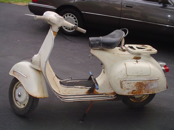

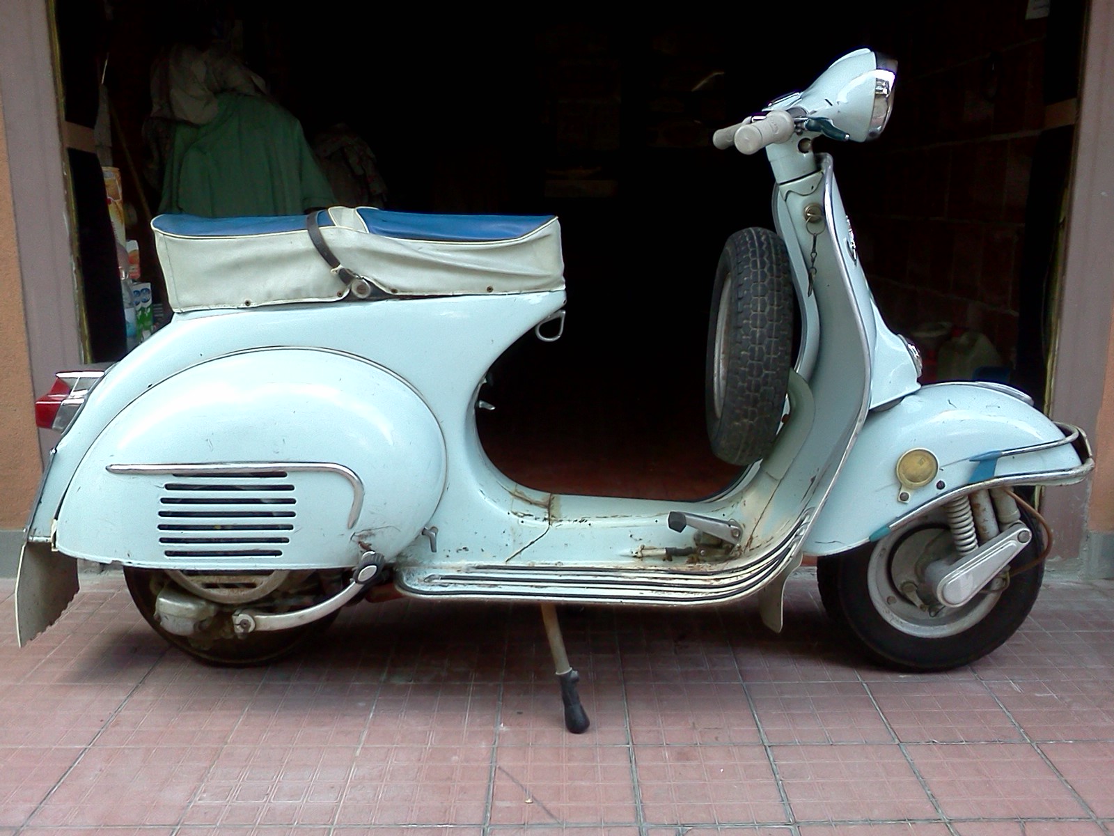

Lavoro ben fatto nel complesso, la GL è una signora vespa, però come ti hanno fatto notare quelli posteriori non sono i fregi giusti, qualsivoglia ricambio ti abbiano dato.
Quelli per gl sono diversi e lo puoi vedere su questo conservato
49,01 KB
il ricambio giusto è questo http://www.piaggiocalo.com/product_info.php?cPath=118&products_id=614
Quelli che monti ora sono credo appunto per vnb6 (che come già scritto, li ha dedicati anche lei)

Inserito il - 08/08/2012 : 12:13:40  Mostra Profilo Invia a n/a (ex wyatt) un Messaggio Privato
49,01 KB
35 KB

Inserito il - 10/08/2012 : 09:34:14  Mostra Profilo Invia a sanrem un Messaggio Privato
Ah é vero , non ho confrontato bene quelli montati e quelli del catalogo SIP....
Certamente !! I fregi GL (unici) perché montati solo su GL , hanno la curvatura secca , molto accentuata come appunto sul conservato....
