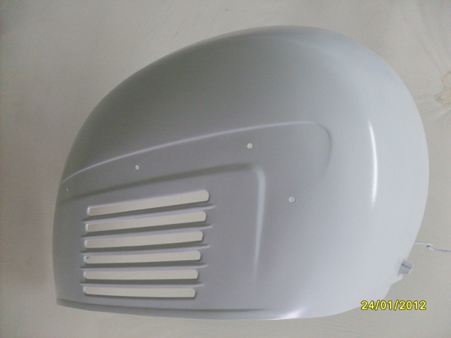

Inserito il - 03/03/2012 : 14:02:14  Mostra Profilo  Visita l'Homepage di Claudio487 Invia a Claudio487 un Messaggio Privato

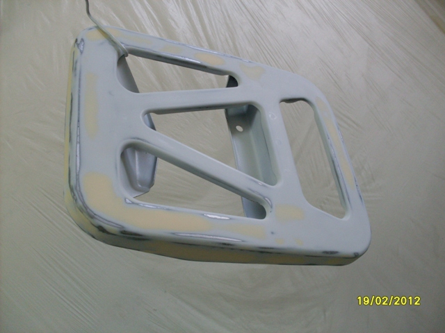

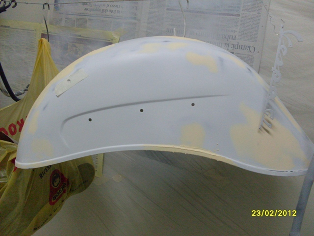

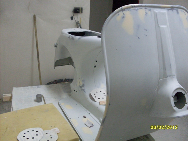

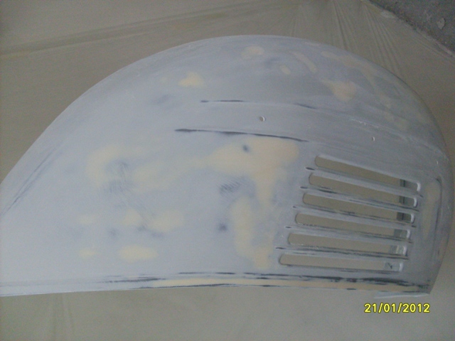

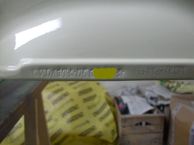

Ciao ragazzi,
ho concluso la fase di ribattitura e stuccatura.
Ora sono pronto per il fondo 4:1
Speriamo di procedere speditamente ora che tutto è stato verificato...
139,45 KB
150,4 KB
146,74 KB
128,99 KB
145,66 KB

Inserito il - 04/03/2012 : 16:54:15  Mostra Profilo  Visita l'Homepage di poeta  Clicca per vedere l'indirizzo MSN di poeta Invia a poeta un Messaggio Privato
Il fondo dato è di colore SBAGLIATO!
Serve uniforme NOCCIOLA sulla GL, sempre.

Inserito il - 05/03/2012 : 13:55:14  Mostra Profilo  Visita l'Homepage di Claudio487 Invia a Claudio487 un Messaggio Privato
Caro Poeta mi sa che non mi hai letto bene.
Di vero fondo non c'è ancora nulla. Quello che si vede dalle foto è epossidico dato in prima mano dopo la sabbiatura ed in seconda mano dopo la raddrizzatura lamiere, stuccatura e carteggiatura.
ORA DEVO DARE IL FONDO.
Comunque ne approfitto per chiederti come riesci ad ottenere il fondo color marrone partendo da un fondo di un altro colore. E non dirmi che ci aggiungi lo smalto marrone.....
A presto...

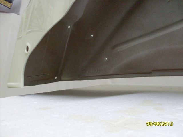

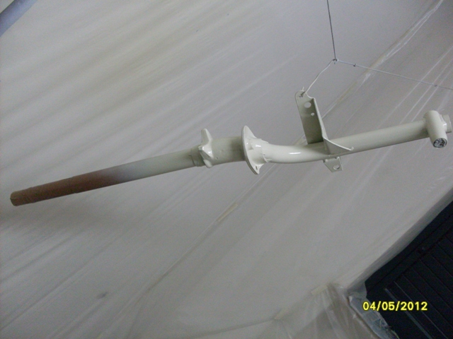

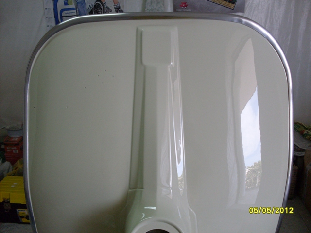

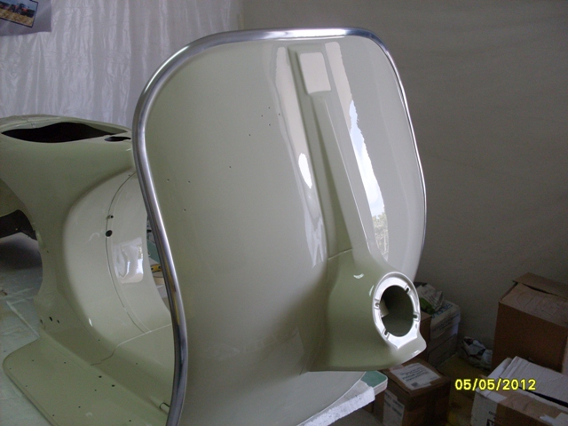

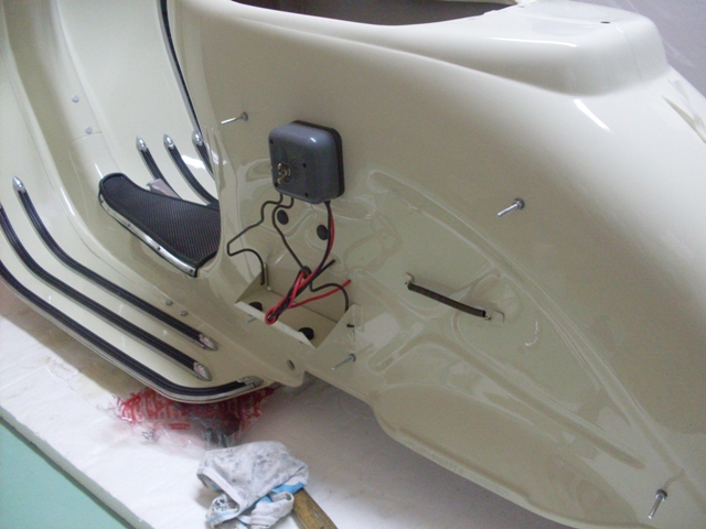

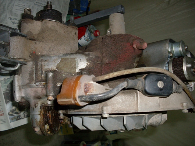

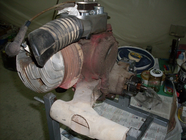

Inserito il - 07/05/2012 : 09:27:44  Mostra Profilo  Visita l'Homepage di Claudio487 Invia a Claudio487 un Messaggio Privato

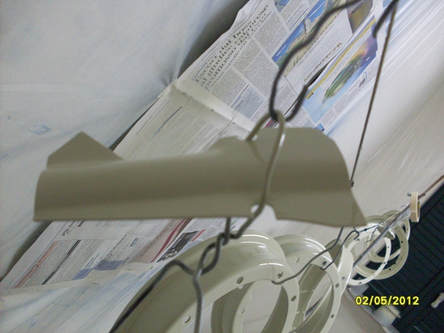

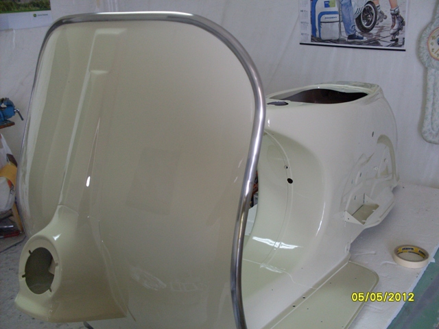

Salve gente,
è da un pò di tempo che non aggiorno questa mia discussione: mi sono limitato a leggere le altre!
I lavori però sono sempre andati avanti, anche se lentamente, come si conviene in questi casi.
Ho iniziato il rimontaggio del telaio, ma devo ancora ricevere qualche altro ricambio che non era disponibile al momento dell'ordine.

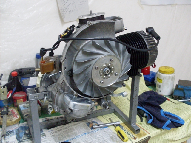

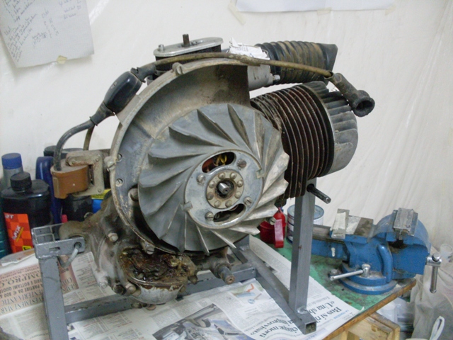

Il motore non è stato ancora toccato e non so se lo farò: girava benissimo ma alcuni mi hanno consigliato di cambiare almeno i paraoli per via della benzina verde. Mi han detto che quelli originali potrebbero sciogliersi.

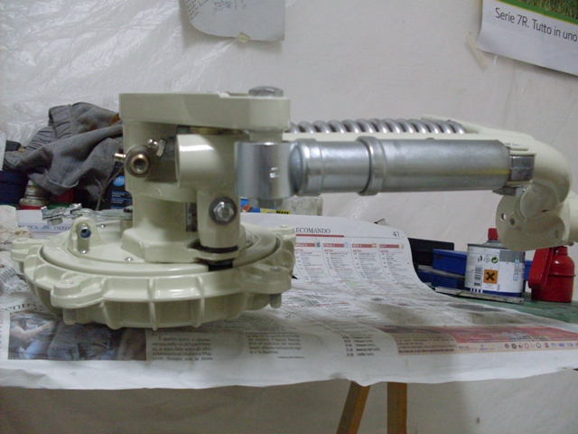

Comunque, ecco alcune delle foto dei lavori sin qua fatti.

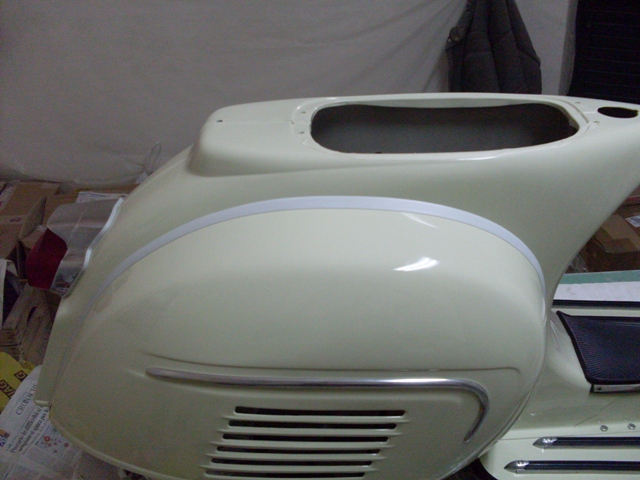

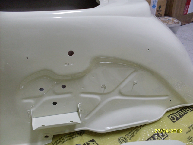

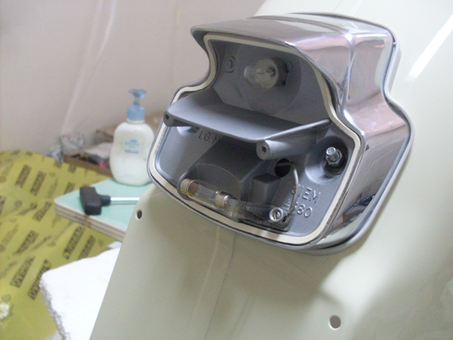

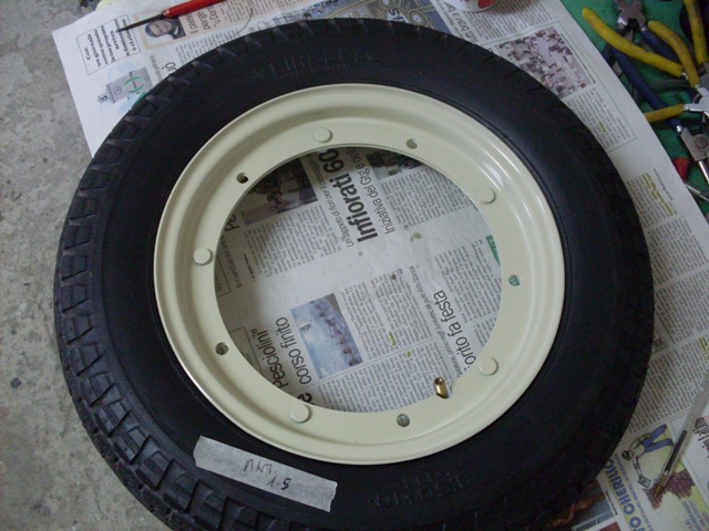

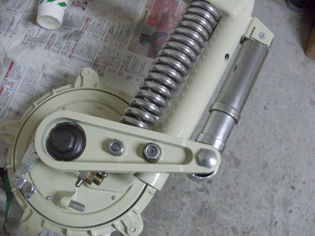

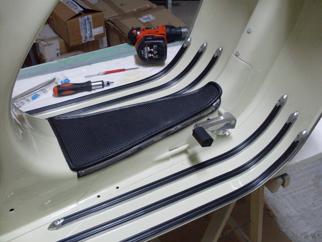

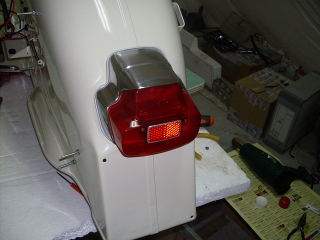

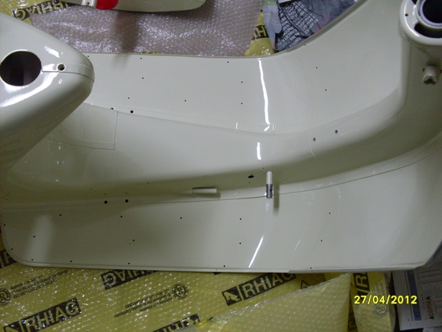

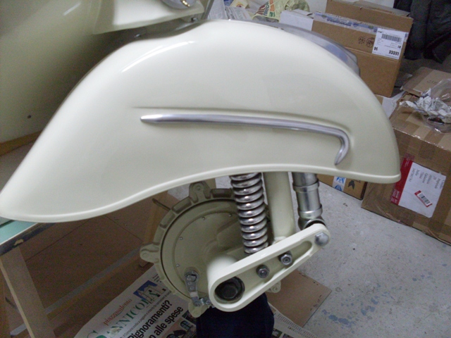

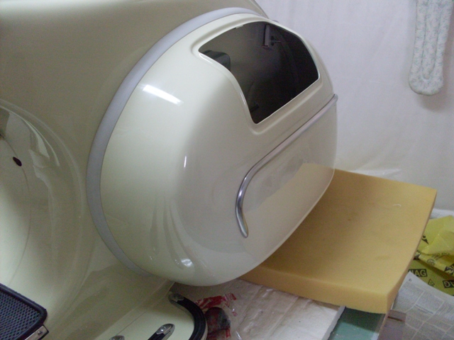

Inserito il - 16/07/2012 : 09:58:11  Mostra Profilo  Visita l'Homepage di Claudio487 Invia a Claudio487 un Messaggio Privato

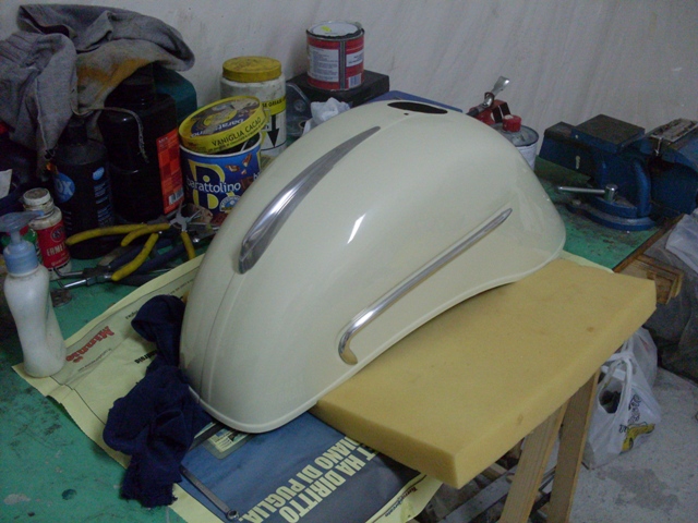

Punultimo aggiornamrnto del post prima della fine dei lavori.
Inserisco solo alcune delle foto degli ultimi lavori fatti nel caso siano di interesse per qualcuno.

VESPA PENSIERO
Inserito il - 16/07/2012 : 10:26:52  Mostra Profilo Invia a n/a (ex wyatt) un Messaggio Privato
sta venendo davvero molto bene, bravo!
n/a (ex visionario)
fem2
1302 Messaggi
Inserito il - 16/07/2012 : 11:02:23  Mostra Profilo Invia a n/a (ex visionario) un Messaggio Privato

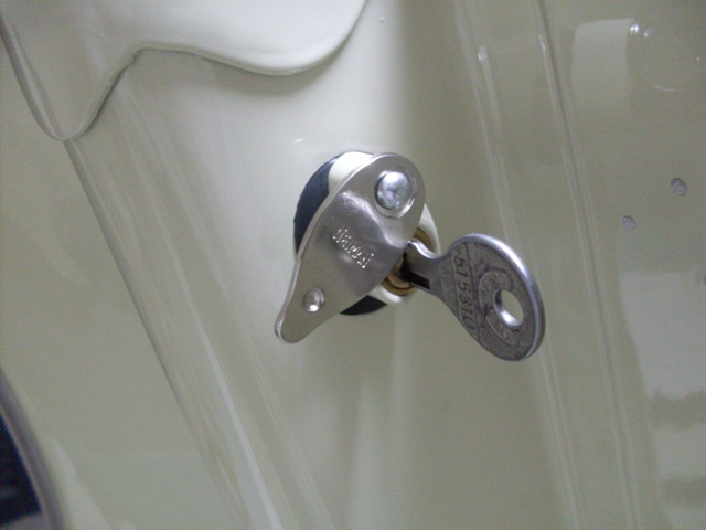

Bellissima, complimenti.
Volevo chiederti per curiosità se la chiave originale riporta la scritta "made in germany" o l'altra tipo "aus drp o come si chiama..."
Grazie, ciao.
Inserito il - 16/07/2012 : 12:17:06  Mostra Profilo Invia a et3jeans1976 un Messaggio Privato
bellissima, proprio tanto di cappello!
