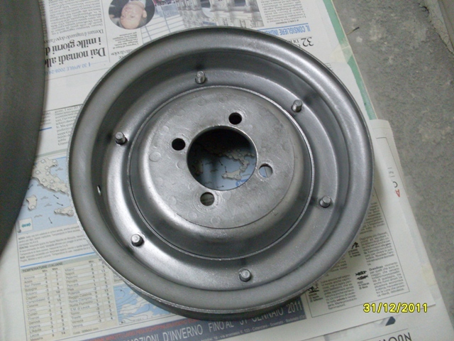

Dopo la sabbiatura ma sempre prima del primer passo con la 180 sulle parti in lamiera e un poco più fine sull'alluminio per "spolverare" e togliere quella patina che si forma con la sabbiatura.
Inoltre, sulle giunzioni vado di spazzola nel senso del profilo per pulire meglio. Ecco perchè sul telaio si vedono quelle strisciate di colore: sono i passaggi della spazzola nei punti più critici.
Questo è l'effetto finale che mi viene:
185,62 KB
Lo so che non è il suo! E' della farobasso alla quale mancava perchè quello che ho trovato montato l'ho buttato causa non originalità

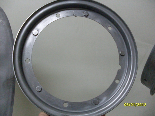

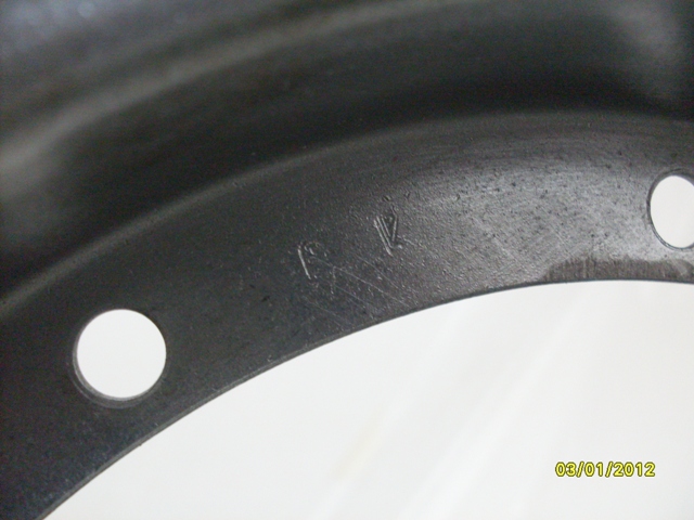

Pulendo invece i suoi di cerchi ho scoperto una chicca: sono marchiati Piaggio!
Si vede infatti il rettangolino diviso in diagonale con la P nella parte alta:
173,26 KB
165,96 KB

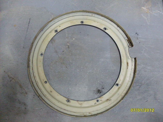

Ecco, son venute fuori altre curiosità, alcune secono me molto interessanti:
165,87 KB
170,82 KB

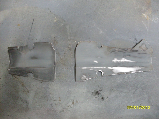

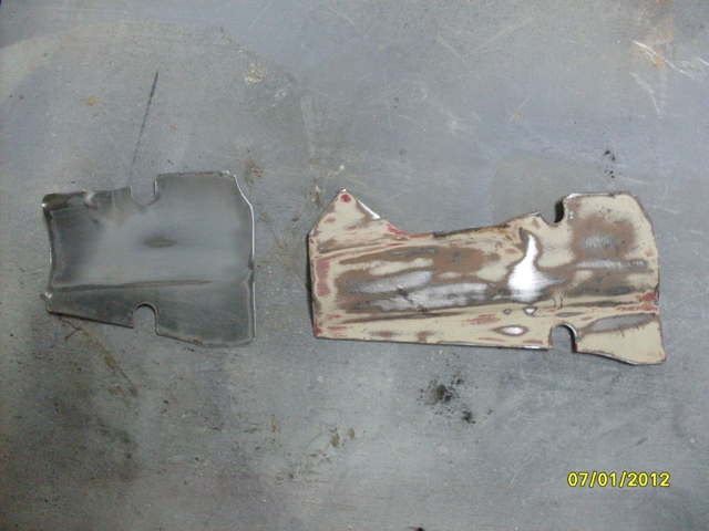

I lamierini del manubrio hanno la parte interna color grigio chiaro; esternamente invece il solito nocciola e smalto a finire!
155,91 KB
170,7 KB

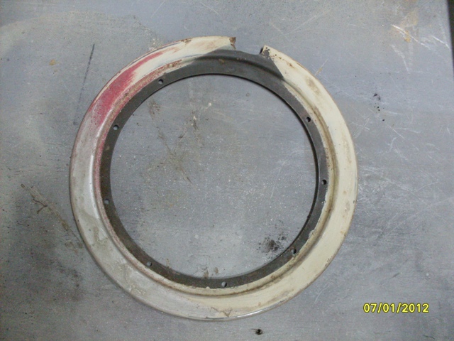

Qui il lamierino del mozzo. E' evidente che è stato verniciato quando era già montato. Questo significa, secondo me, che i ribattini devono essere verniciati e quindi l'esemplare su VespaTec. sarebbe corretto.

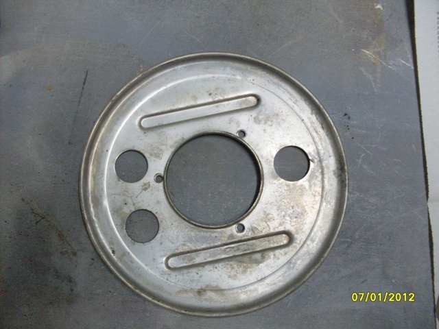

Il piatto ganasce è il lamiera zincata. Io credevo fossero tutti verniciati col 983. Ma sbagliavo

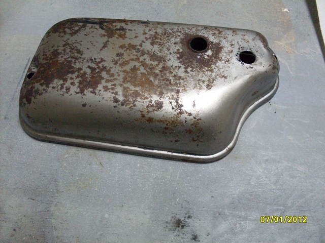

Il coperchio della scatola carburo, anche se la foto l'ho fatta dopo averlo sverniciato, era in nero opaco liscio, senza alcun trattamento supeficiale raggrizzante. Anche l'interno era nero e non verde
Infine, la cuffia copricilindro non era nera ma lasciava intravedere tra lo sporco e laruggine un colore rosso\marrone. Come quella su VespaTec???

Per il coperchio della scatola carburatore, tutto normale. Nel 1964 non era più verniciato raggrinzante, e non era trattato con il fondo verdino. Era solo verniciato il nero opaco, e compariva per la prima volta quel foro posto sopra ad una delle viti del filtro, chiusa da un gommino comune alle neonate smallframe. Peraltro questo foro appare sempre praticato manualmente, ovvero non ottenuto con un punzone montato su stampo. Solitamente si nota anche la sua sbavatura non regolare.
Lo stesso coperchio, analogamente trattato, lo si ritrova sulle coeve VNB5.

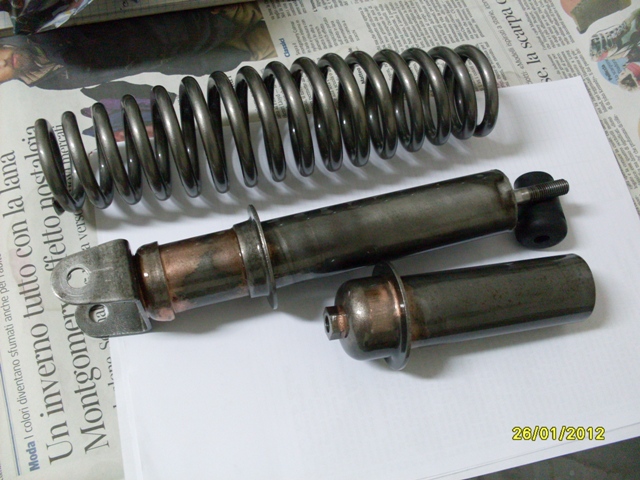

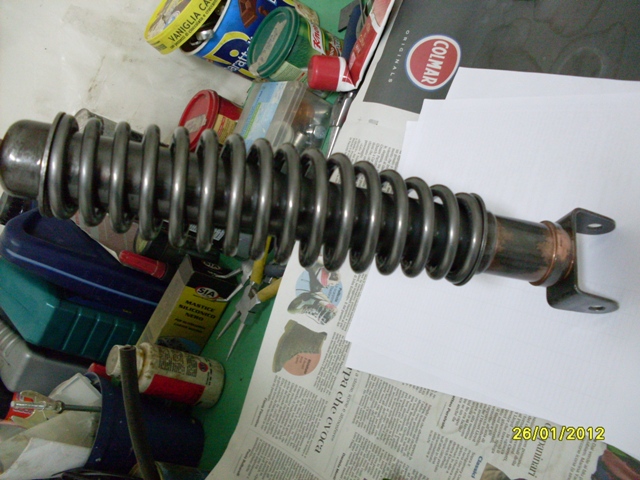

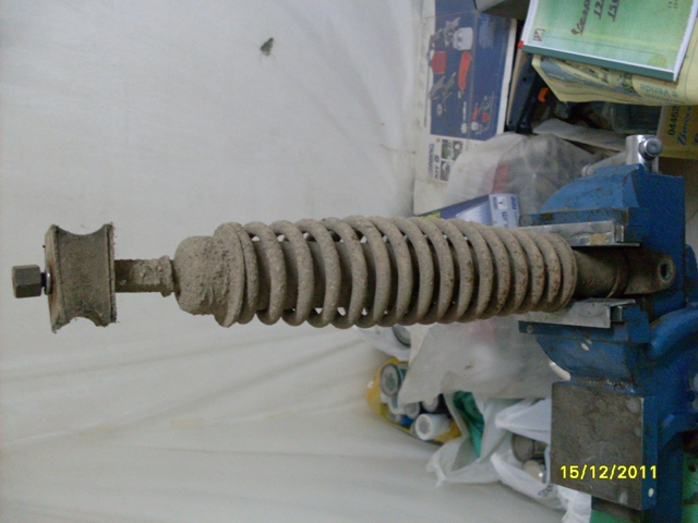

... a proposito dell'ammo. posteriore di Gallone, inserisco alcune delle foto del restauro del mio ammortizzatore fatto secondo il Metodo G!
Come si presentava...
179,49 KB
smontaggio, pulizia e revisione
179,37 KB
trattamento
179,64 KB
in attesa di essere rimontato.
180,72 KB

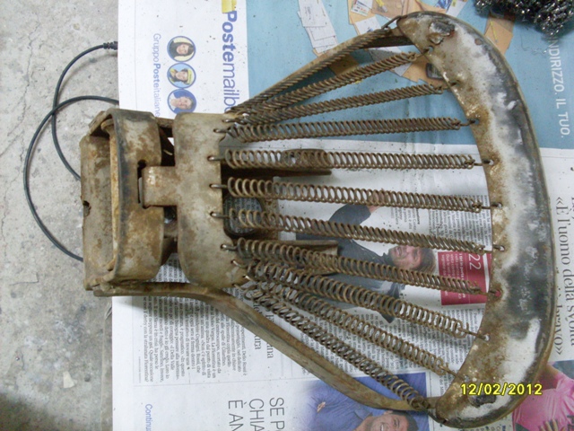

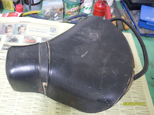

riprendo un poco questo intervento per mostrarvi le foto della sella che ho trovato e su cui sto lavorando.
E' un aoriginale ben conservata: telaio dritto e molle non stirate.
186,67 KB
197,21 KB
In vendita ne avevo viste diverse nuove, fatte per lo più nel sud-est asiatico e vendute a pochi euro. Nulla da dire in proposito, ma la differenza con un telaio originale dell'epoca è abissale

Ciao! Complimenti per l'ammo post, è bellissimo!

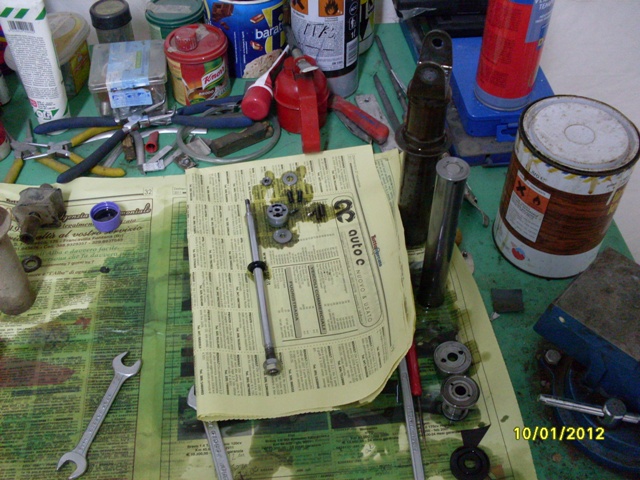

Volevo chiederti dopo che lo hai smontato anche il pezzo dentro, intendo la parte dove c'è l'olio, che operazioni hai eseguito per il ripristino prima di rimontarci sopra le parti ramate?
Claudio487
VespaClaudio487
Prov.: Lecce
397 Messaggi
Inserito il - 16/02/2012 : 14:00:03  Mostra Profilo  Visita l'Homepage di Claudio487 Invia a Claudio487 un Messaggio Privato
Ciao Gallone,
guarda che io ho seguito il TUO di metodo tant'è che l'ho ribattezzato metodo G
Circa la revisione della parte idraulica, cioè del cuore del complesso, dopo la rimozione del tappo, ho estratto tutto il cilindro e svuotato l'olio. Il cilindro è chiuso a pressione: tolto il suo tappo superiore, viene fuori lo stelo (cioè il pistone idraulico) con la testa. Ho smontato anche questa per controllare le molle delle valvole. Quindi ho lavato il tutto col gasolio e asciugato ad aria compressa.
Nel rimontaggio ho usato olio idraulico rosso. Il paraolio l'ho rimontato dopo lavaggio, tanto non perdeva.
