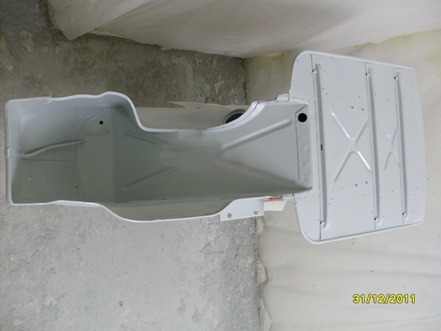

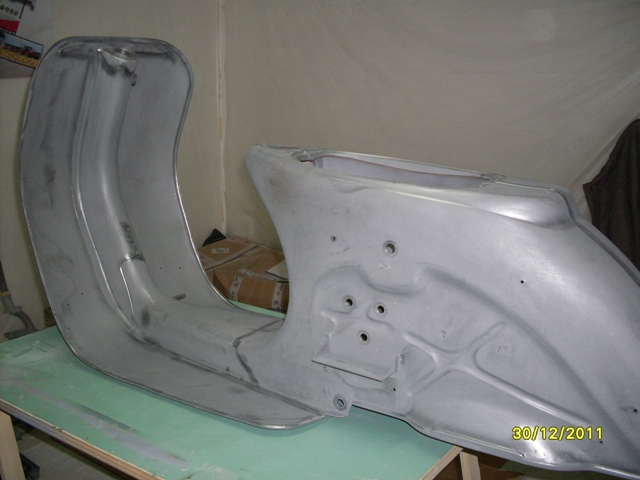

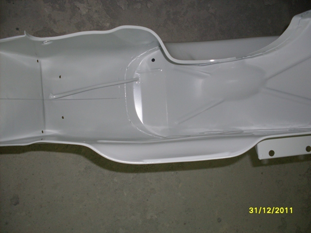

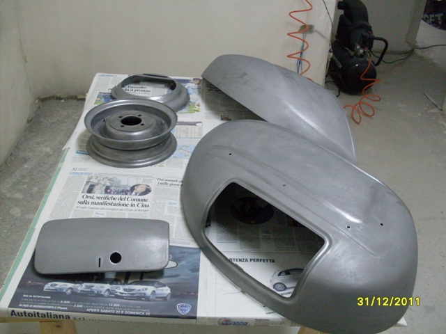

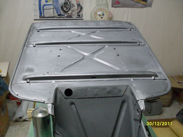

Ciao ragazzi e BUON ANNO a tutti.
In questi giorni ho fatto sabbiare il telaio ed il resto e sto cominciando a dare il primer epossidico.
Per fortuna, la sabbiatura ha confermato l'integrità del tutto
Ho trovato comunque tracce di una precedente ribattitura sul cofano sinistro e sullo scudo, sempre sul lato sinistro. Inoltre qualche piccola bottarella quà e là che non manca mai....
Che ne dite???

Inserito il - 02/01/2012 : 11:18:17  Mostra Profilo Invia a smn un Messaggio Privato
E' un'ottima base per un altrettanto ottimo restauro
Le bottarelle non preoccuparti, dopo la sabbiatura saltano sempre fuori..ma la Vespa e' sanissima.
Procedi cosi', non vedo l'ora di vederla del suo avorio
