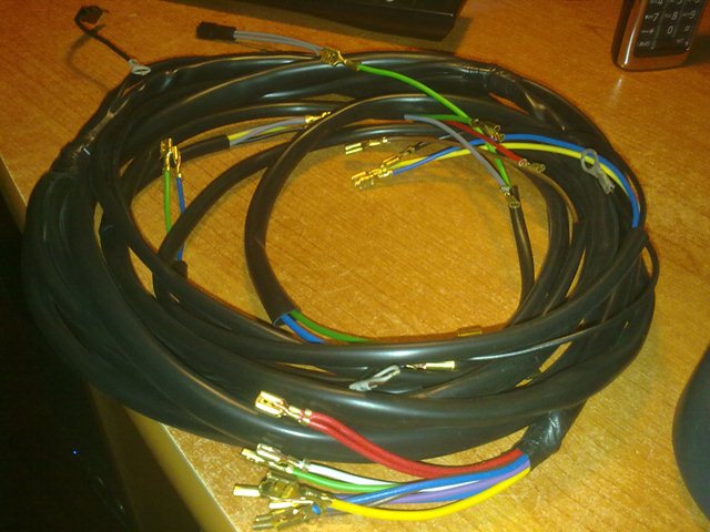

Ecco qui l'ho trovato finalmente :)
72,05 KB

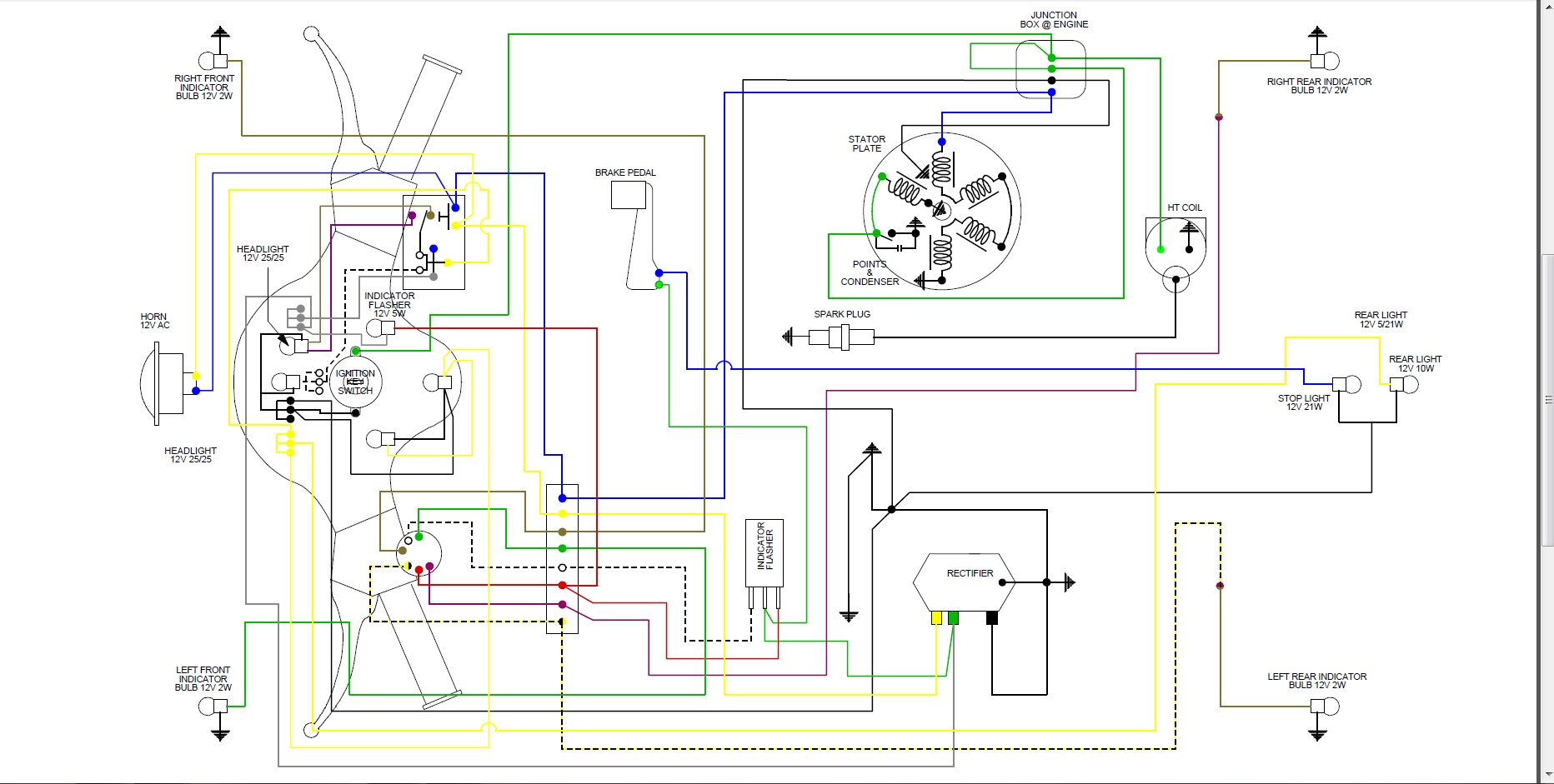

Allora visto che c'è un pò di confusione per trovare questo impianto elettrico vorrei dare una dritta a coloro che magari si trovano nella mia situazione o si troveranno:
Dunque se andate da un ricambista chiedete l'impianto elettrico per P125X con frecce, oppure cercate Bosatta Srl su internet e cercate l'articolo CAB032.
Confermo che c'è il famoso sdoppio da fare (seguite il filo verde che esce dallo statore) come si vede in questo impianto che ho trovato online e che verificando ho constatato sia una riproduzione fedele
282,88 KB
Comunque è veramente facile fare questo sdoppio non vi preoccupate

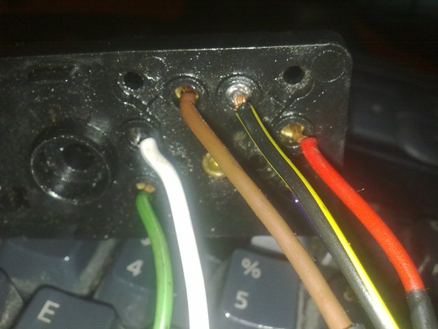

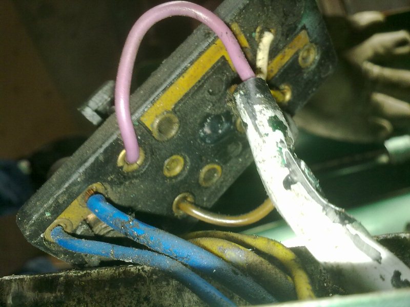

Ed ecco la domanda della settimana sono in possesso del devioluci e del deviofrecce ma i cavi andrebbero sostituiti, qualcuno sa spiegarmi come si fa per cambiarli? perchè hanno una giuntura strana
94,61 KB
Chiedo disperato aiuto :(

Inserito il - 16/02/2012 : 21:47:30  Mostra Profilo  Visita l'Homepage di Marben Invia a Marben un Messaggio Privato
Per quel che si vede in foto i cavi sono in ottime condizioni. Semmai puoi cambiare la guaina , rimpiazzando anche i faston.
I cavi non si possono cambiare, poichè sono crimpati nelle sedi di ottone fissate alla basetta del devio.
Ad ogni modo non mi sembrano da cambiare. Se anche ce ne fosse qualcuno da rivedere, puoi saldare ed isolare con guaina termoretraibile.

Inserito il - 16/02/2012 : 23:16:08  Mostra Profilo Invia a Defar92 un Messaggio Privato
No il problema è che quando ho smontato la vespa alcuni cavi erano già staccati, pensavo dunque ci fosse un modo per riallacciarli, per saldare intendete a stagno vero?
P.S. se dovessi prenderli nuovi mi ci vogliono altri 50 euro che sinceramente mi sembrano esagerati

Inserito il - 23/02/2012 : 00:39:50  Mostra Profilo Invia a Defar92 un Messaggio Privato
Risolto ragazzi ^_^ mio cugino ha le mani d'oro ed è riuscito a ricollegare i cavi
ciao, allora non è del tutto vero, io per revisionare i devio luci faccio così, con un trapano con punta sottile faccio un foro da dove arriva il filo fino davanti facendo un foro vero e proprio, poi metto il nuovo filo togliendo un centimetro abbondante di guaina e lo inserisco nel foro poi ci faccio colare delo stagno all'interno e sopra lo metto abbondante così anche se si stacca non può uscire, anche se non mi si è mai staccato!!! ciao..

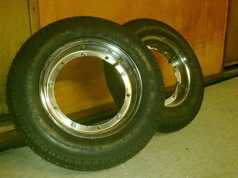

Cerchi cromati e copertoni pirelli SC30:
168,15 KB

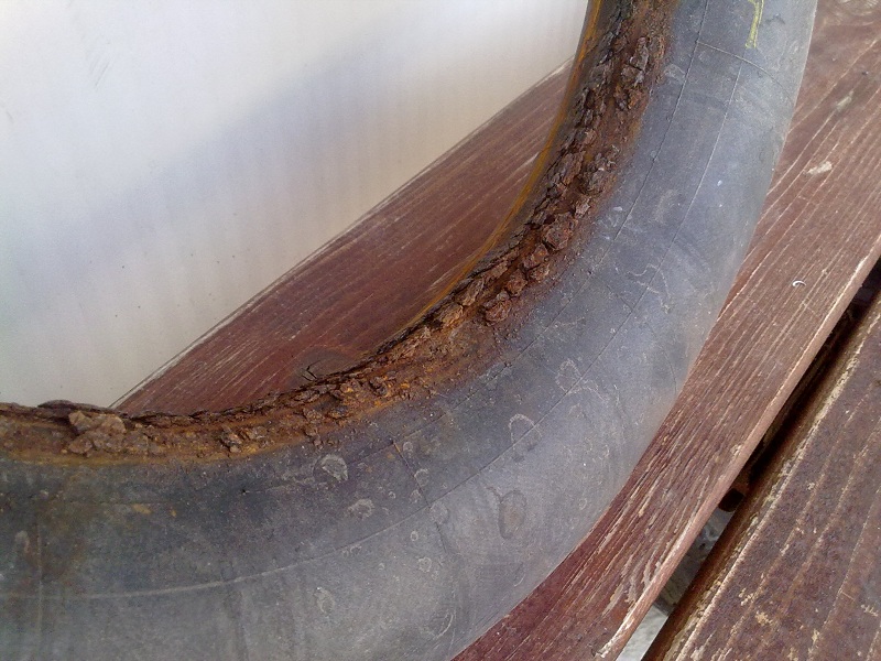

Particolare della vecchia camera d'aria con pezzi di ruggine che si sono staccati dal vecchio cerchio che ahimè ho dovuto gettare:
194,96 KB

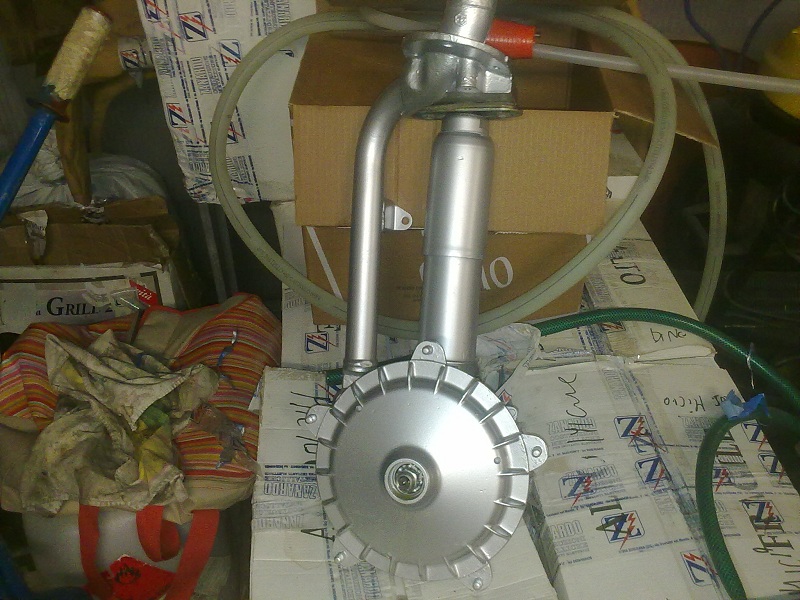

Ed infine una rinfrescata alla forcella :
193,61 KB
Come dicevo all'inizio ora è tutto fermo in attesa che il carrozziere faccia il suo dovere... tranquilli non passerà un anno, al massimo 2 settimane gli ho concesso, poi si rimonta il tutto e viaaaaaaaaaaa :)

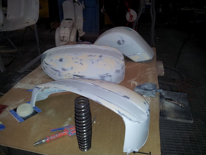

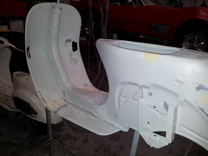

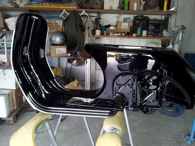

Inserito il - 28/03/2012 : 19:41:59  Mostra Profilo Invia a Defar92 un Messaggio Privato
Ecco qualche foto della vespa sverniciata ad acqua, il carrozziere mi ha detto che in questo modo la lamiera mantiene la sua fosfatizzazione, non chiedetemi cosa vuol dire
Le metto su imageshack xk ho preso un cel nuovo ma le foto non riesco a caricarle sul forum
http://vespaforever.net?/g/821/20120328182639.jpg/
P.S. Lasciate perdere il serbatoio... ne prenderò uno nuovo appena avrò i soldi

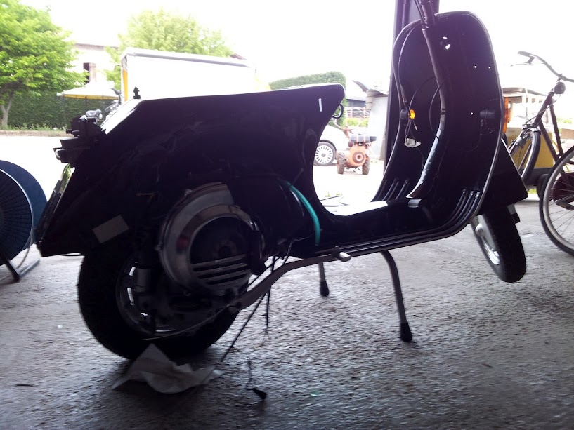

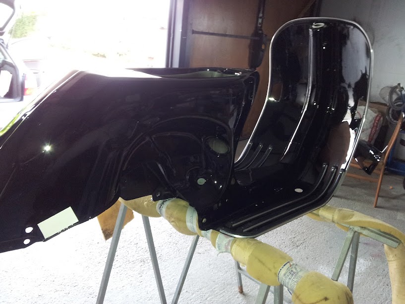

Inserito il - 14/05/2012 : 23:26:37  Mostra Profilo Invia a Defar92 un Messaggio Privato

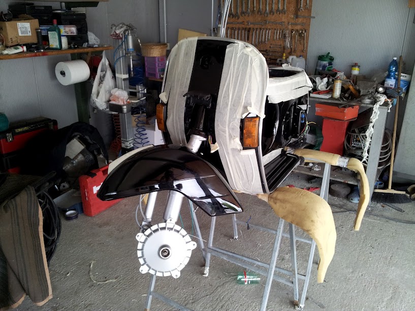

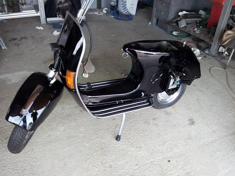

Ciao Ragazzi! E' da un pò che non posto foto e non vi aggiorno ma mi perdonerete, sono stato occupato a lavorare sulla vespa e il tempo che mi porta via è davvero tanto, volevo postare qualche foto x farvi vedere i grandi progressi!
70,87 KB
90,89 KB
131,96 KB
135,54 KB
148,37 KB
103,92 KB
107,52 KB
160,75 KB
154,96 KB
144,16 KB
130,49 KB
In verità non sono tutte le foto, ed inoltre oggi ho fatto il mio primo giro in vespa.. un'emozione straordinaria (anche se ho fatto solo 300 metri x via della mancanza di assicurazione xD)
Comunque sono pronto al 90%! Devo solo collegare qualche cavo elettrico e rimontare bauletto e nasello e poi via... Posterò altre foto solo il prossimo mese perchè per adesso non posso spendere altri soldi per comprare le ultime cose (tipo sella e marmitta) quindi ve le posterò solo quando la vespa sarà "perfetta" per essere vista da voi che immagino vogliate vedere solo il meglio per una vespa
